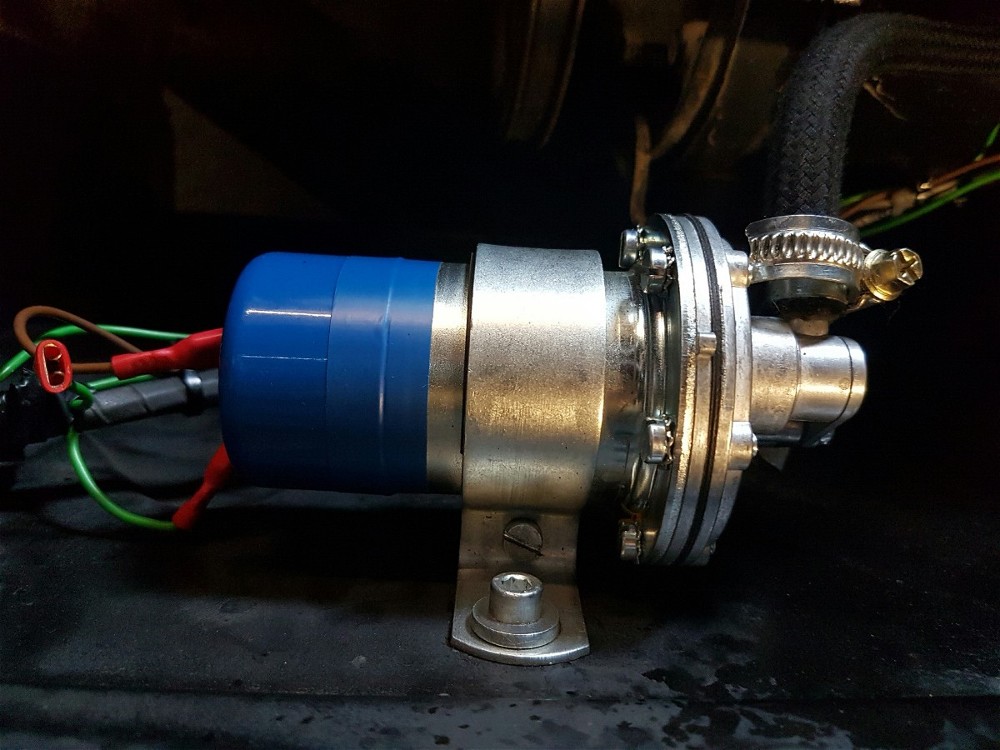

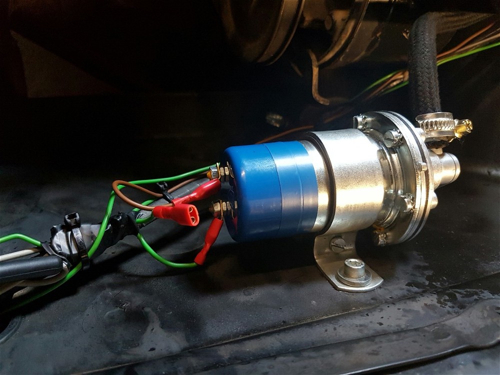

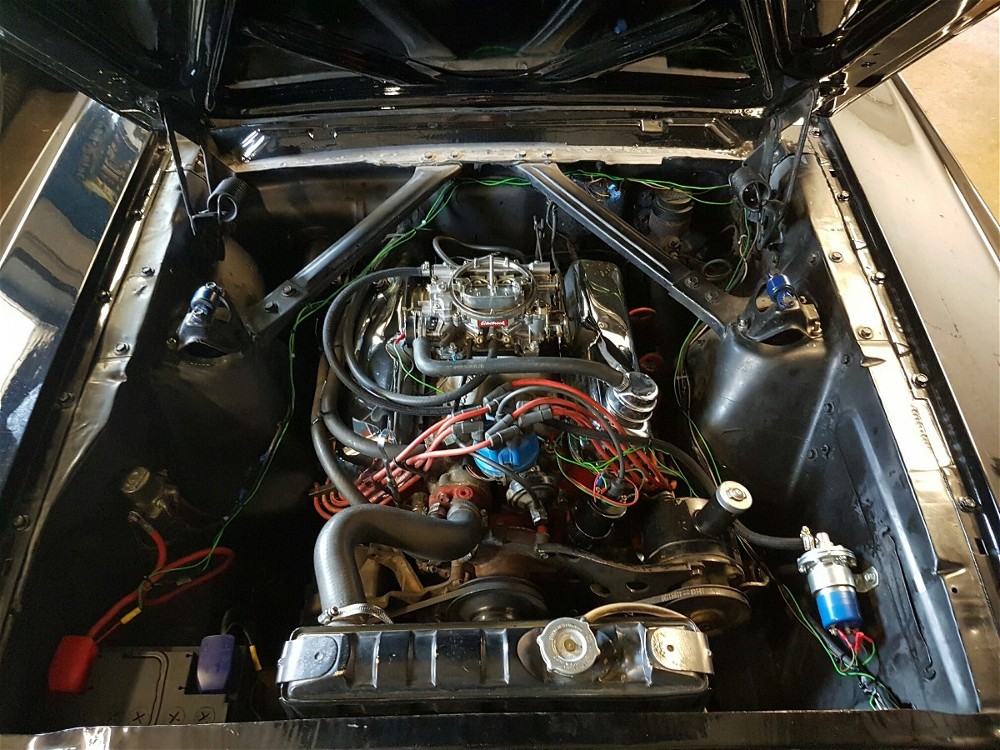

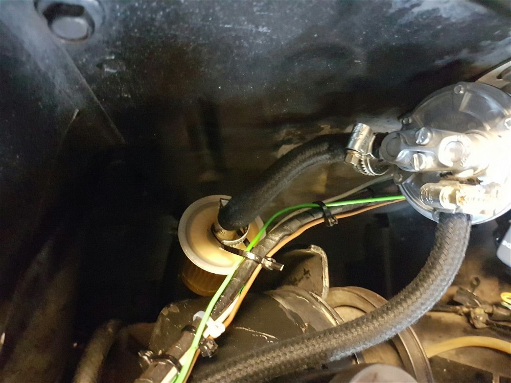

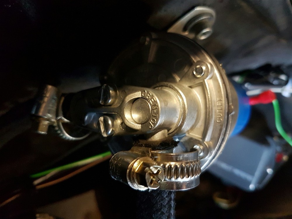

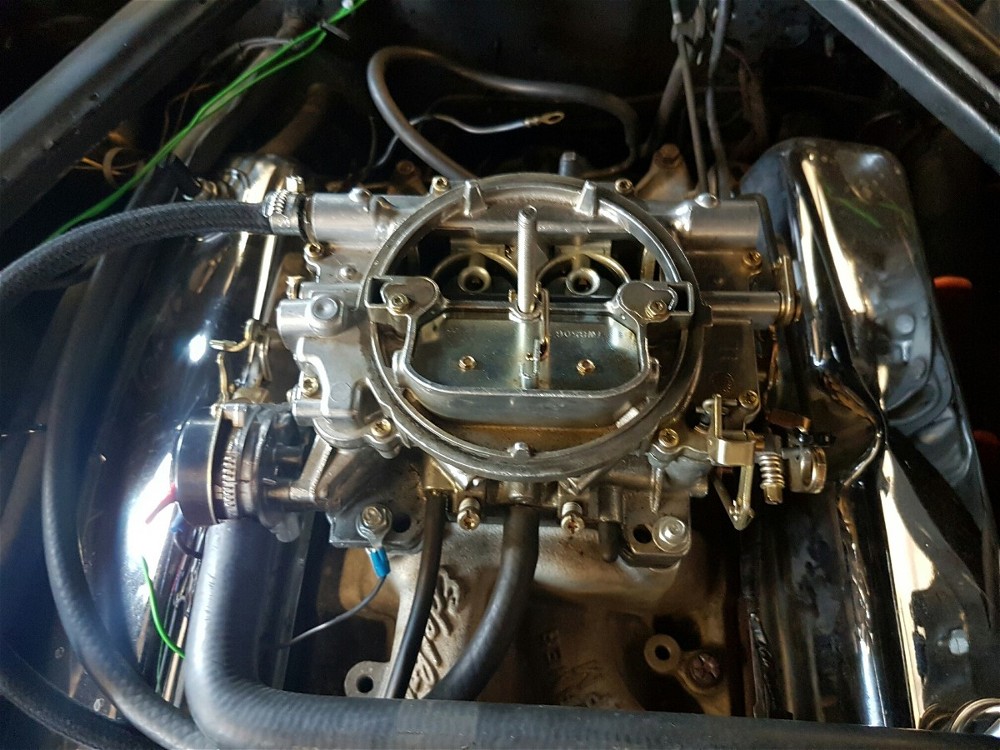

So, hier die Bilder von Pumpe, Filter, Vergaser und Motorraum. Dann könnt ihr euch nen Eindruck verschaffen
Auf der Pumpe konnte ich an keiner Stelle ein Typenschild oder etwas in der Art erkennen. Was mir aber auf den Fotos aufgefallen ist, dort steht ja an der Stirnseite (die mit den Leitungen) "oben". Montiert ist sie jedoch wie zu sehen waagerecht. Relevant oder nicht so wichtig?
(Hinweis: die Flecken am Kotflügel neben der Pumpe ist kein Benzin, die Pumpe ist dicht. Das ist noch Servoöl aus dem Leck des Druckschlauchs vor einigen Wochen).

Das ist eine Hardi-Pumpe.
Hab die gleiche drin und läuft problemlos.
Ist selbstregulierend und für den Vergaser geeignet.
Das "oben" sollte oben sein wegen luft.
Zudem muss die Pumpe eigentlich direkt an den Tank.
Sie kann auch nur verstopft sein, vorne einfach die zwei Schlitz-Schrauben öffnen und man kann alles zerlegen und reinigen.

Genau die HARDI wegen Hitzeausfällen rausgeschmissen!

Hat jemand ne zum Vergaser passende ohne Hitzeprobleme rumliegen?
Wenn es an der Hitze und der Pumpe liegt. Kann es denn sein, dass sie an zwei warmen Tagen über jeweils 100km keine Mucken macht und am dritten Tag dann plötzlich spinnt? Also mal so, mal so. Ohne Muster?

Ich lehne mich mal weit aus dem Fenster:
Die elektrische Pumpe wurde verbaut, weil bei dem Motor keine Möglichkeit zum anbauen einer mechanischen Pumpe am Steuerkettengehäuse vorhanden ist......
Hoffentlich sind die dann wenigstens an die Zündeinstellmarkierungen gekommen und konnten die Zündung vernünftig einstellen...
Und ob die Wasserpumpe richtigrum dreht??
Klar, alles relativ einfach zu beheben, aber das kostet etwas Geld, Arbeit und vor allem das, was vielen Werkstätten leider fehlt: AHNUNG!

zuerst mal die Einbaulage korrigieren. Die Benzinanschlüsse kommen nach oben, d.h. die Pumpe um 90° drehen. Es steht ja auch TOP auf dem Deckel. Der Filter kommt an die Druckseite, also zwischen Pumpe und Vergaser. Kannst Du schnell korrigieren und dann berichten.
Theos Gedanken hatte ich auch schon..... was steckt da für ein Motor drin und sind die Anschlüsse für einen Mustang geeignet?
Aber nun erstmal das Benzinpumpenproblem......
