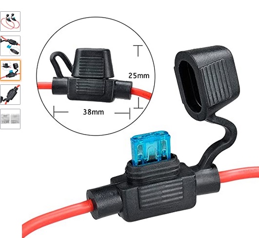

1) Die von Dir beschriebenen Sicherungen vor dem Relais wären solche?
Flachsicherung wassergeschützt.jpg (67.29 KiB) 6052 mal betrachtet
2) Welchen Kabelquerschnitt empfiehlst du? Die beiden Kabel die aus der Petronix kommen sind ja recht dünn. Diesen Querschnitt weiter verfolgen oder wären Kabel mit ca. größeren Querschnitt aufgrund der stetigen Temperaturschwankungen im Motorraum besser geeignet.

Hallo Frank,
Ja, so eine "fliegende" Sicherung kannst Du nehmen.
Zum Kabelquerschnitt und der Stärke der Sicherung bei elektrischen Installationen im Auto folgendes beachten.
1. Als erstes die Stärke der Sicherung gerade nur so groß wählen, wie es der Verbraucher benötigt. Bei der Pertronix sollten eigentlich 5A oder 10A ausreichen.
2. Der Kabelquerschnitt richtet sich dann nach der verwendeten Sicherung!!!
Denn im Falle eines Kurzschlusses soll ja die Sicherung zuerst kaputt gehen.
3. Die Faustformel ist: Pro 10A Sicherungsstärke 1 Qrauadrat-Millimeter Kabelquerschnitt.
Hier ist bereits berücksichtigt, dass die Kabel durchaus in warmer Umgebung (Motorraum, Armaturenbrett im Sommer, etc.) verwendet werden. Es ist also bereits ein ordentliches Maß an Sicherheit berücksichtigt.
4. Beim Kabel noch auf eine ordentliche Qualität der Isolierung achten, sonst gibt es ggf. Risse, Brüche in der Isolierung. In direkter Nähe des Motors / Auspuffs verwende ich gerne flexible Litze mit Silikonisolierung. Muss nicht unbedingt sein, eine andere gute Qualität tut es auch.
Da die Kabel direkt an der Pertronix nicht besonders lang sind, kannst Du diese so lassen. Die reichen aus. Falls erforderlich, einfach dort kürzen, wo es bzgl. der Verbindung mit der Zuleitung praktikabel ist.
Als Sicherung 10A verwenden und dann ein gutes Kabel mit 1,5 mm² als Zuleitung verwenden. (1,0mm² gehen auch, ist aber schwierig zu bekommen.)
Servus André
