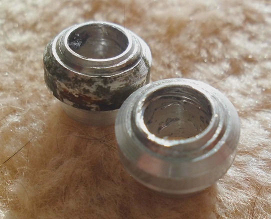

Danke Mazel, ganz prima. Nun muß ich nur mal schauen ob wir 1/4" oder 5/16" haben.

Die Dichtungskegel gingen problemlos heraus und sehen wirklci nicht mehr gut aus. Sie sind aus Alu :o Diesmal irre ich mich wohl nicht, bei dem "Gewicht". Innendurchmesser 6,3mm, also 1/4", auch so bestellt. Na dieses Wochenende wird wohl nichts mehr mit Schrauben und Fahren :x

Wenn die Dinger aus Alu sind (sieht jedenfalls so aus! :lol: ), dann sind die schonmal getauscht worden. Original sind die aus Messing, bzw. Bronze.
Du solltest, wenn möglich, auch versuchen, die Aludinger zu meiden. Die sind ruck-zuck wieder undicht...

Eben sind die neuen Dichtungskegel von Velocity gekommen. Wie erwartet aus Alu. :( Nun noch die Schläuche, dann geht es weiter.

Diese Woche habe ich nun alles erhalten und konnte die neuen Schläuche und Dichtungskegel einbauen. Allerdings sehen die Dichtungskegel im Druckzylinder auch nicht besser aus als die rausgeschmissenen vom Ventil. Es ist eine elende Fummelei :evil: Dann ein kleines Ringel gedreht und es blieb dicht. Jedenfalls hat der Mann mit der Drehmaschine den Auftrag bekommen, mehrere Dichtungen aus Messing herzustellen. Man weiß ja nie wie lange es dicht bleibt.
