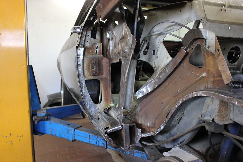

Wenn ma was macht, dann macht mers gscheit (alte Hofer Weisheit). Der oberflächige Rost an den Innenseiten der Seitenwände und in den geschlossenen Hohlräumen muss einfach weg.68GT500 hat geschrieben:Hallo!
ich sehe an dem Auto nichts was gestrahlt oder gar getaucht werden müsste! - Schon gar nicht KTL beschichtet...
Oder willst Du Winter Rallyes in Schnee, Eis und Salz fahren ??![]()
Ein schön Wetter Auto benötigt nichts von dem Schmu - ordentlich vorbereiten und den Lackaufbau ohne Einsatz von "Wundermitteln" machen!
Das hält für Generationen.
- k-IMG_7801.JPG (77.78 KiB) 1245 mal betrachtet
Grüße Michael

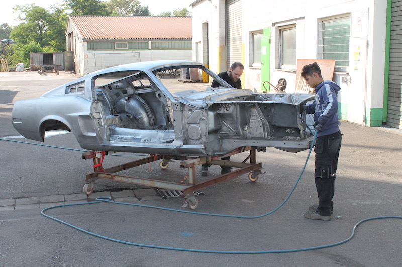

ich äußere mich hier nicht zu anderen Anbietern !
KTL ja oder nein - vor dieser Frage stand ich ebenso - ich habe es nicht gemacht, finde es aber trotzdem aus Qualitätsgründen super!
Die "grüne" Beschichtung gibts in ZW, dort wurde mein Fastback entlackt und entrostet - mehr nicht!
Spricht mit Herrn Deller dort, grüß ihn von mir, er hat noch 2 Mustangs in Arbeit!
Nach dem Karosseriebau wurde mein Fahrzeug komplett vom Lackierer abgeschliffen (mit Pad etc)
und ich wollte es genau so haben. Meine Cowls wurden vom Karosseriebauer übrigens
vom Innenraum aus mit neuen Rep.-Blechen versehen, so dass der obere Windlauf NICHT demontier und ersetzt werden
musste, oft ist dieser noch in Ordnung.
Die Besichtigung meiner Schweller, Cowls, A-Säulen etc mit einer super Hohlraumkamera hat mir gezeigt wie gut das alles jetzt ist,
so brauch ich kein KTL...
Gruß Juppchen
