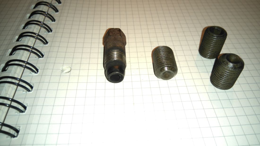

Ich habe mir diese Gewindestifte vom zollshop.de kommen lassen:
1/2" - 20 x 3/4 UNF
Vom Einzelpreis ungünstiger als in USA, dafür aber nach einem Tag im Briefkasten. Ansonsten aber wohl die gleichen Schrauben wie in Theo's Link.

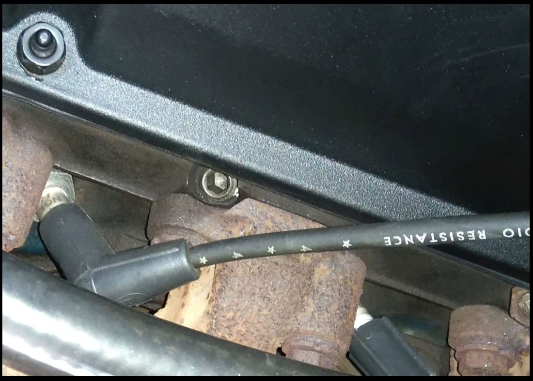

Ich habe die Schrauben mit zwei Wicklungen Teflonband eingesetzt und soweit eingeschraubt, dass der Kegel unten aufsetzt. Der Port ist jetzt dicht.
Die obere Teil der Schraube steht noch ca. 1 ... 2 mm über die Dichtfläche für die Krümmer heraus.
Falls es mit den Flanschen der Headers Probleme gibt müsste man den oberen Teil der Schraube etwas mit der Feile kürzen. Das ist aber nicht viel. Ich würde keine kürzere Variante der Schraube nehmen.
