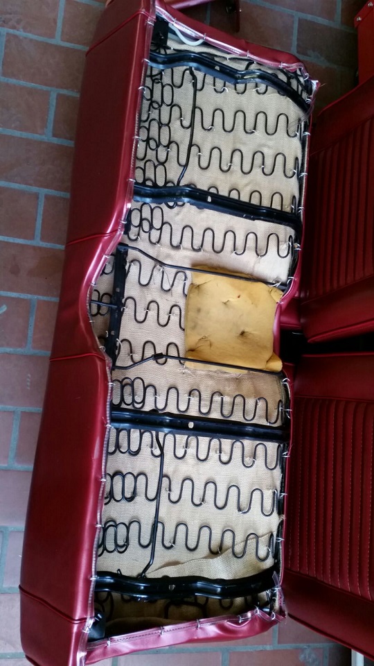

Hab lediglich ein Bild von der Unterseite des fertig restaurierten und bezogenen Rücksitzes, wenn das was hilft.silver hat geschrieben:Hat jemand Bilder vom (retauriereten/originalem) 67iger Hintersitz, um zu sehen, wie der Sitz aufgebaut ist?
Wäre Top.
Danke.

Yap, alles hilft, Thx.HomerJay hat geschrieben:Hab lediglich ein Bild von der Unterseite des fertig restaurierten und bezogenen Rücksitzes, wenn das was hilft.silver hat geschrieben:Hat jemand Bilder vom (retauriereten/originalem) 67iger Hintersitz, um zu sehen, wie der Sitz aufgebaut ist?
Wäre Top.
Danke.

here we go...
- IMG_5672-2.jpg (189.36 KiB) 307 mal betrachtet

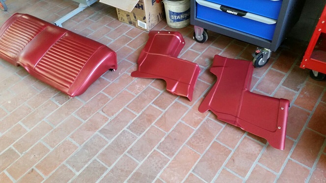

So siehts dann fertig von oben aus.
- IMG_4212.JPG (101.07 KiB) 274 mal betrachtet
