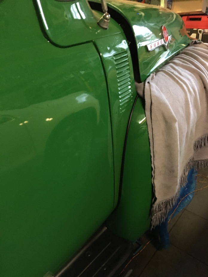

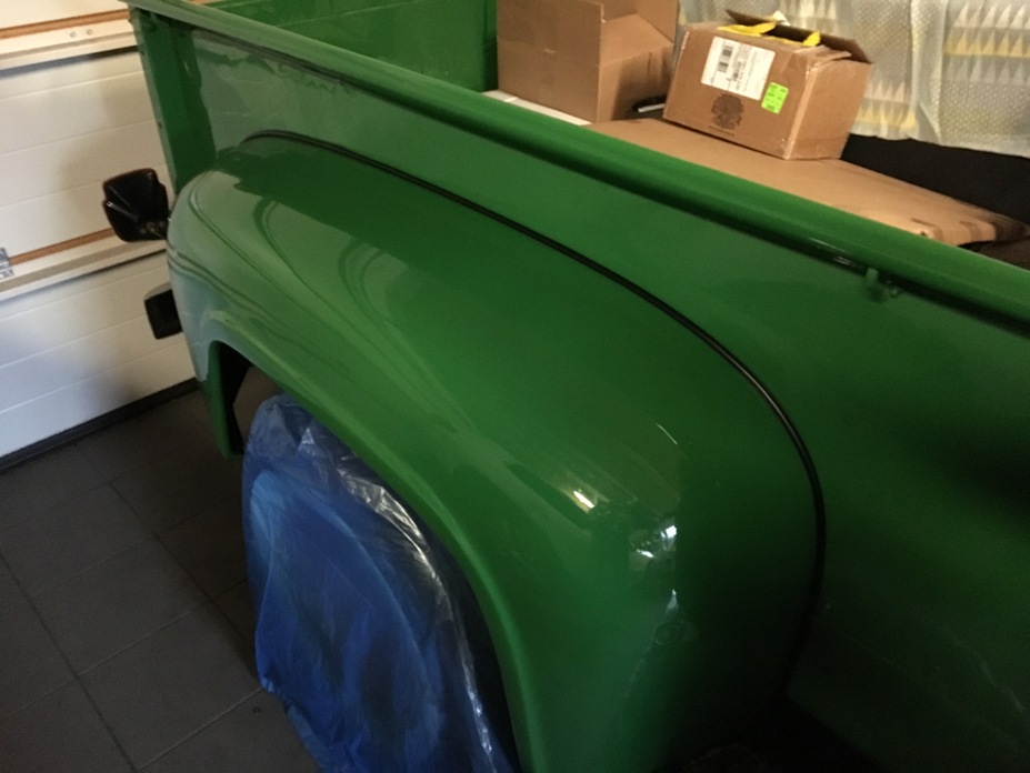

Nachfolgend mal ein paar Bilder: Keder neu hinten
Keder neu vorne
Haubenembleme coloriert
dito
tolle Arbeit - Christo lässt grüßen
alles im dezenten grün

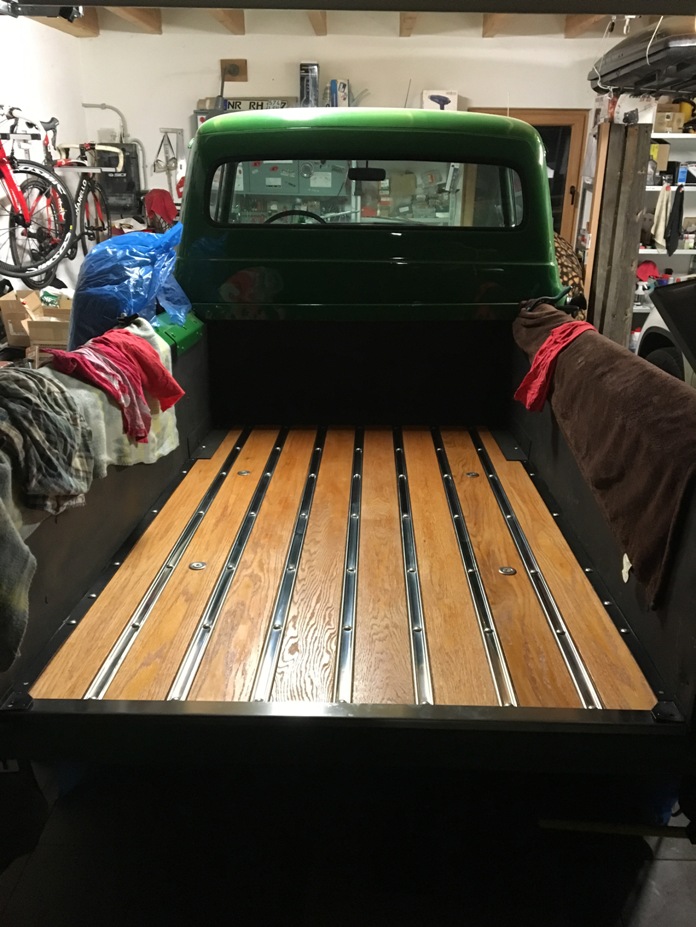

Zustand Pritsche alt

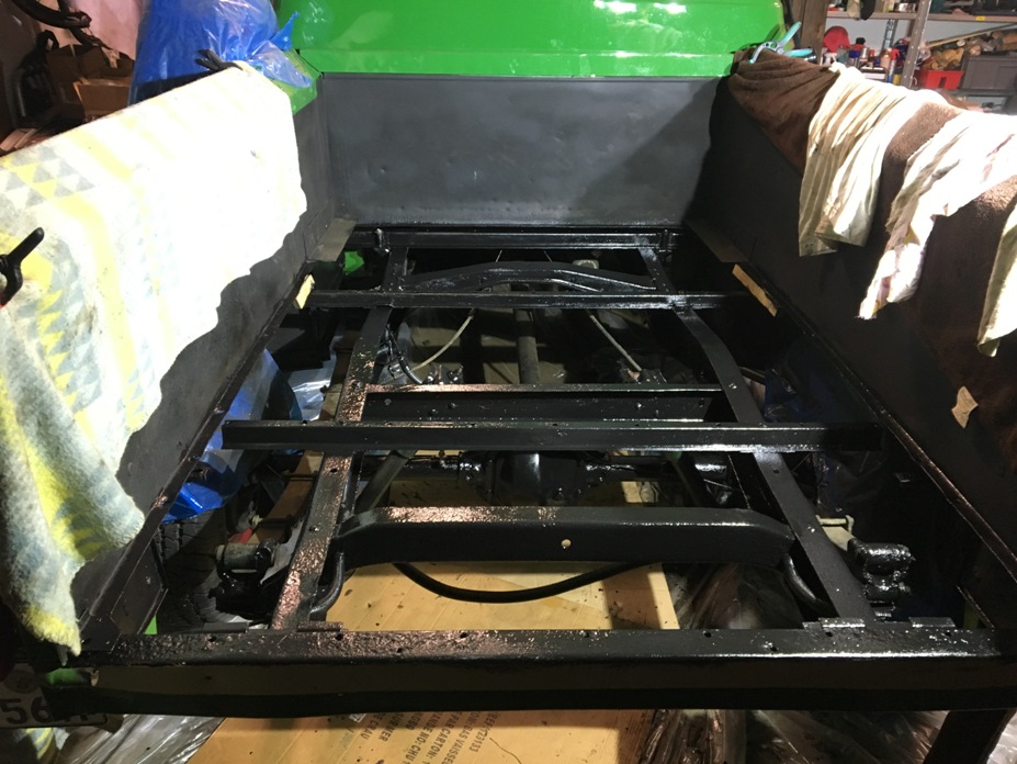

Zustand Rahmen alt
Zustand Rahmen neu

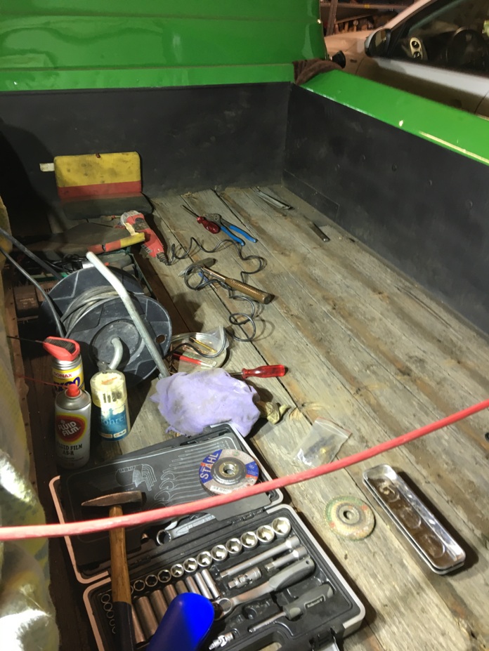

Prischte neu
Keder neu vorne
dito
Zustand Rahmen alt
Zustand Rahmen neu
Prischte neu

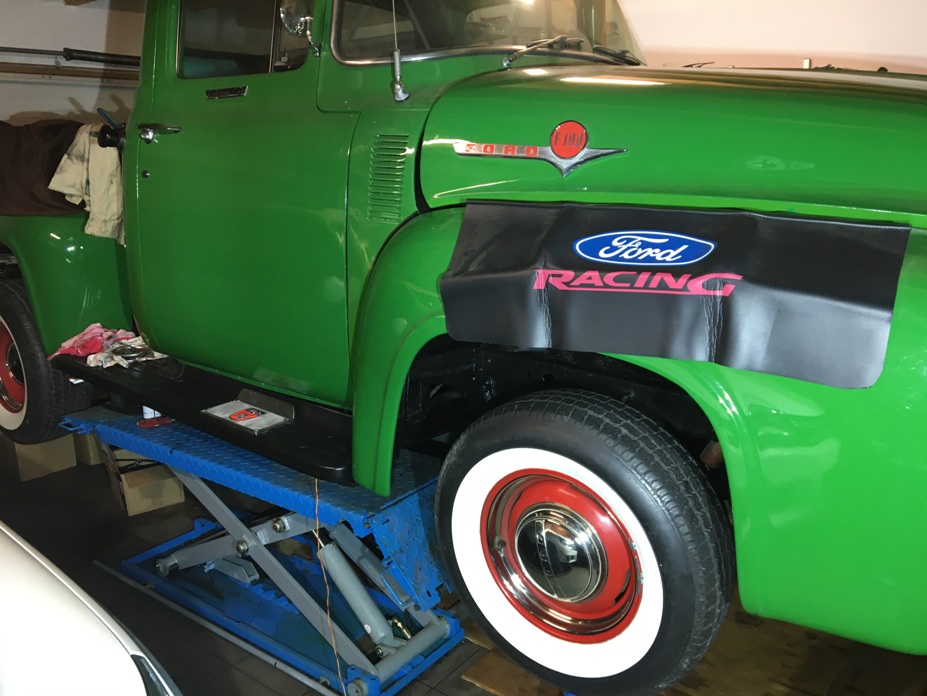

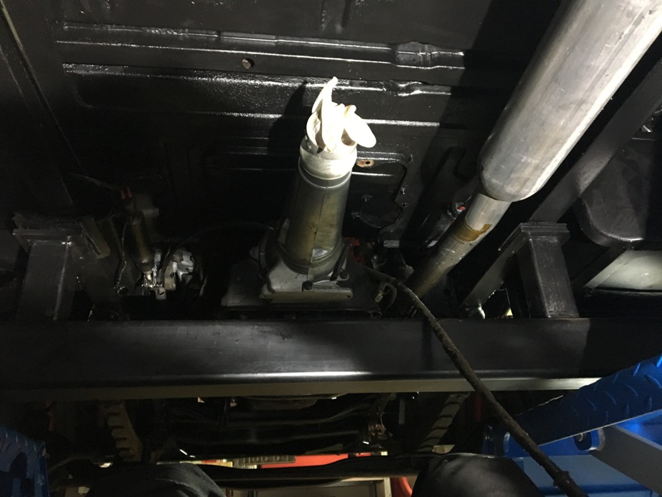

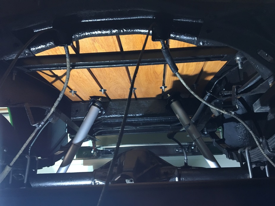

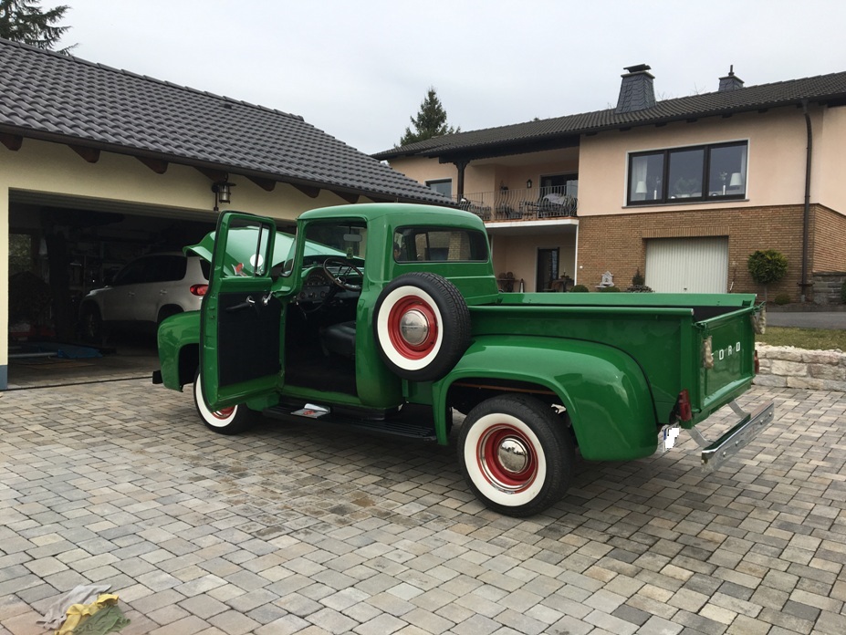

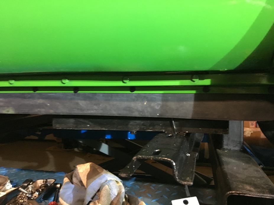

und noch ein paar pics:

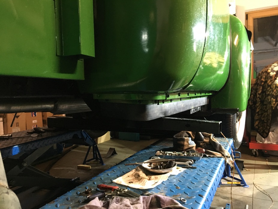

von unten in chic
von unten im Bereich Kabinenboden
der Frosch auf der Bühne
cab skirts neu
dito

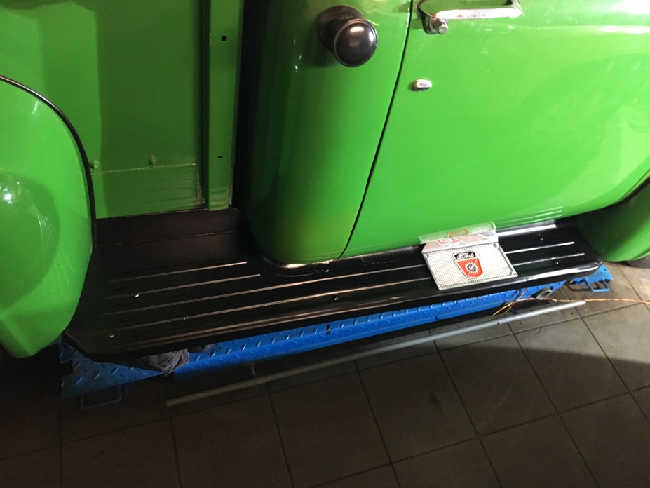

Trittbretter neu lackiert, plates montiert

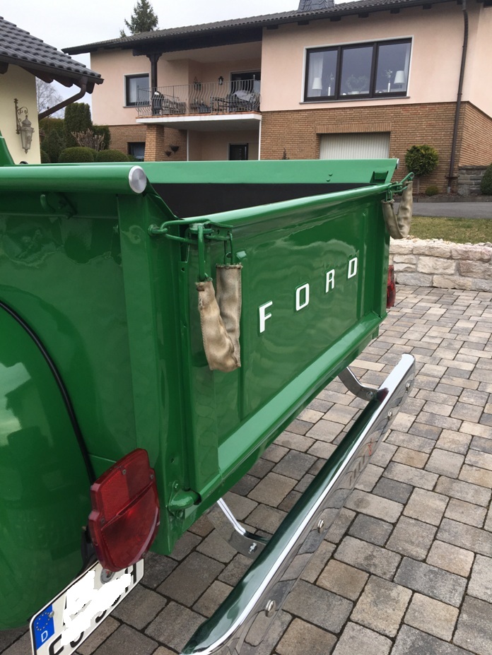

von hinten mit neuem Schriftzug
erstes Rollout aus Garage

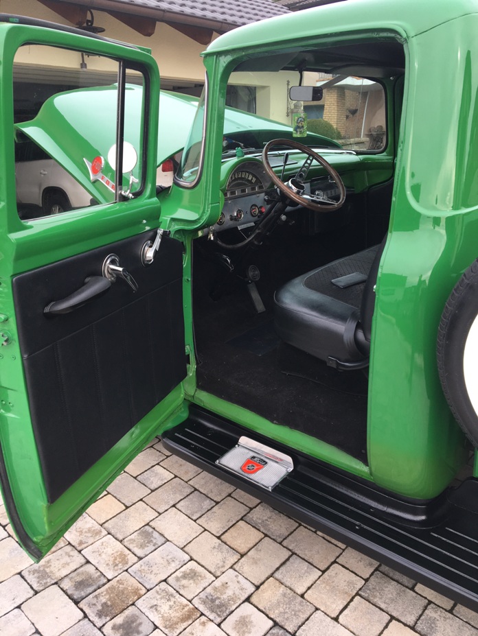

innen neu mit Türverkleidung und Teppich
und zuletzt von vorne
Jetzt stehen noch weitere Testfahrten und dann Feineinstellungen an. Muss die Zündung / Vergaser usw. dann mal alles nachsehen usw.
Läuft aber soweit schon ganz gut das Teil. Bremsen muss ich noch mal sauber nachstellen. Geht leider nicht automatisch wie beim
