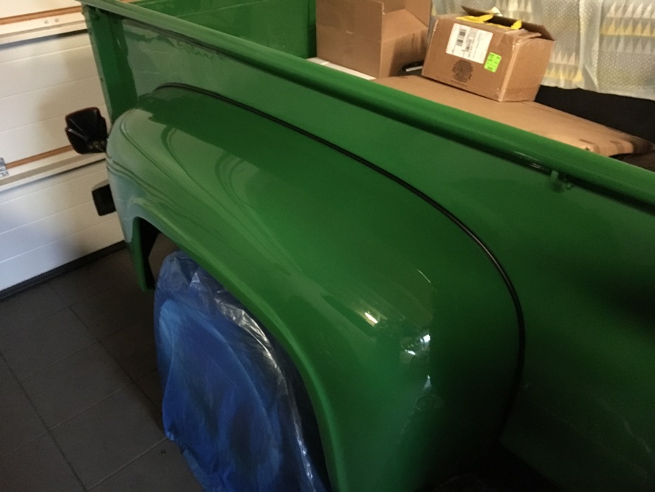

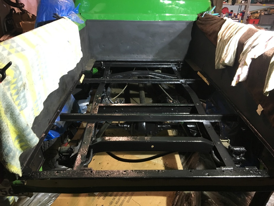

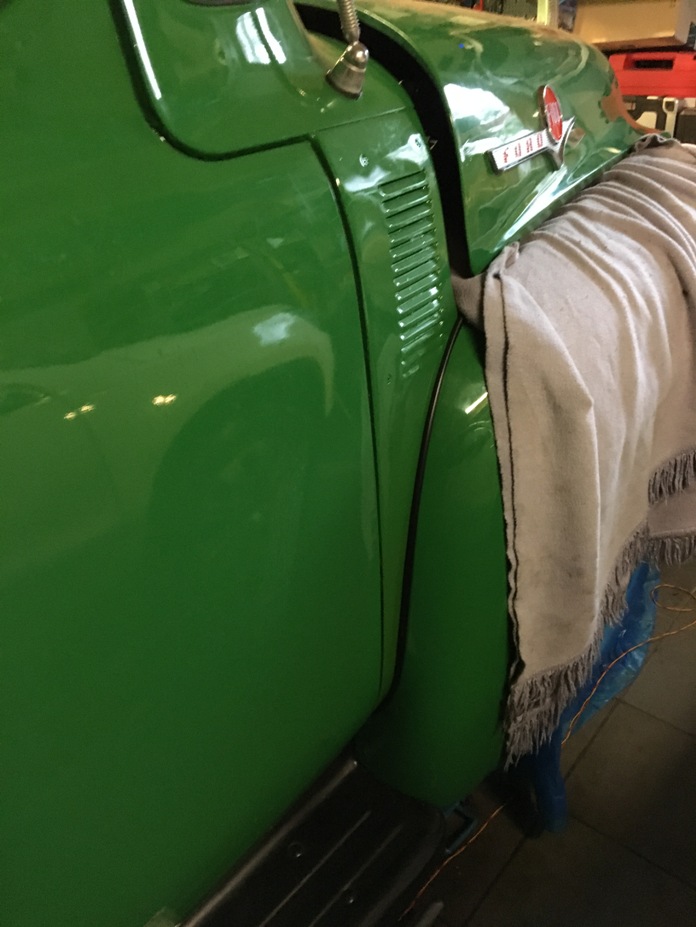

Nachfolgend mal ein paar Bilder:
Keder neu hinten
Keder neu vorne

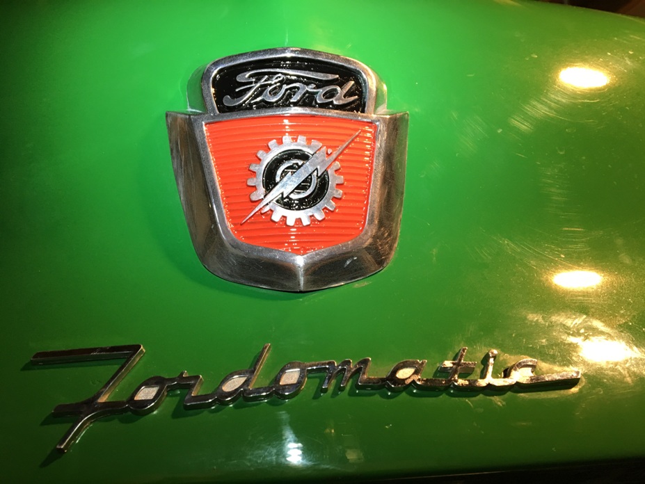

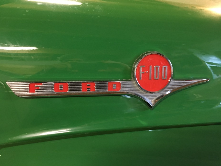

Haubenembleme coloriert
dito
tolle Arbeit - Christo lässt grüßen
alles im dezenten grün :D

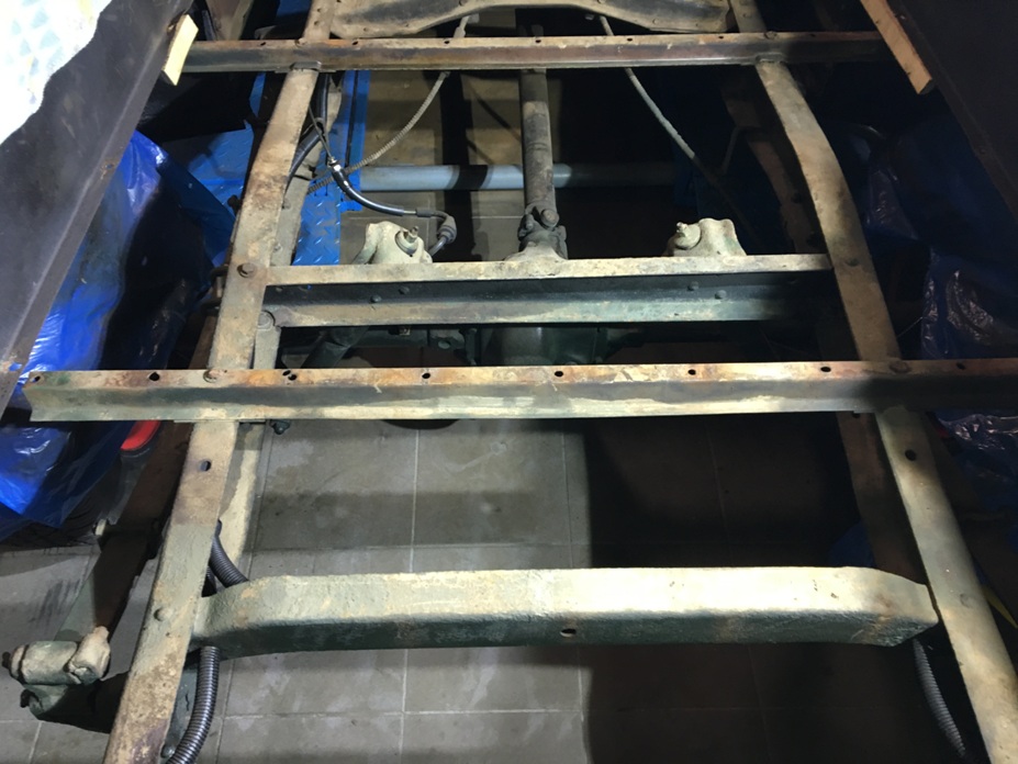

Zustand Rahmen alt
Zustand Rahmen neu

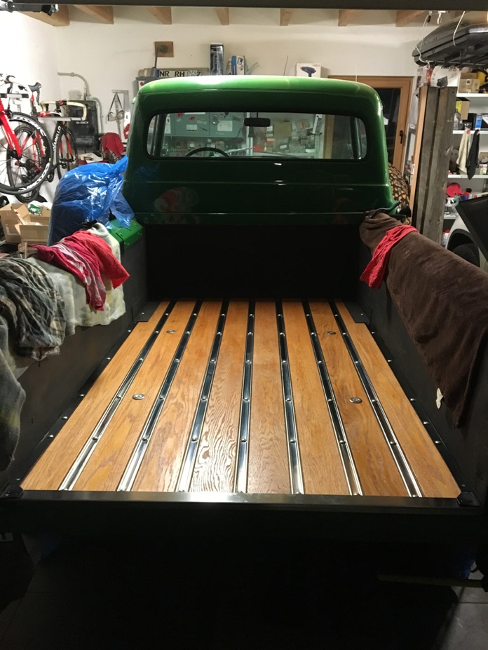

Prischte neu
