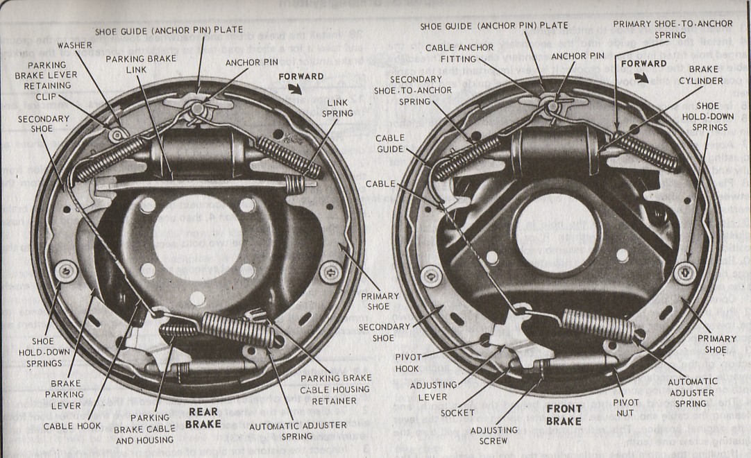

Bremsanlage Beifahrerseite. Vorwärtsfahrt nach rechts in der Darstellung. Die Radbremszylinder spreizen die Beläge gleichmäßig auseinander. Trommelbremsen neigen dazu, dass die Beläge die in Fahrtrichtung positioniert sind, sich gegen die drehende Trommel stemmen. Das Pendant legt sich an. Daher auch der Begriff der Selbstverstärkung von Trommelbremsen. Der hintere Belag ist bei normaler Fahrt ein geschonterer Zeitgenosse, der vordere schuftet sogar mit Anpassungsverformung an die Trommel. AUSSER, man fährt mal (forsch) rückwärts. Da dreht sich der Effekt um.
In dem Fall wird die Nachstellmechanik ( die bei ALLEN Bremsungen aktiv ist!) stärker betätigt, als bei der Vorwärtsfahrt. Was dann auch einen entsprechenden Effekt auf die automatische Nachstellung nach sich zieht.
Diesen verstärkten Nachstelleffekt kann man sich von Generationen von gestandenen Mechanikern, Meistern und Ingenieuren bestätigen lassen, die kein Bock auf Märchen haben.

Da hast Du sicherlich recht. Fakt ist für mich, daß in meinen 34 Jahren Mustang-Schrauben bislang nur ein Wagen in meine Garage gefahren ist, bei dem der Nachstellmechanismus überhaupt funktioniert hat; und das war gerade bei unserem Boss 429, der fast 40 Jahre lang stillstand. Da habe ich dann auch das Video gemacht, das ich noch suche.
Ich sehe nur jetzt zig Mustangfahrer rückwärts durch irgendwelche Indistriegebiete fahren sehen, in der Hoffnung, dass sich da was nachstellt. Das Ganze wird bei den meisten nur funktioneren, wenn man vorher mal die Trommel abgenommen und sich vergewissert hat, ob auch wirklich alle Bauteile ( wie in Heiners Bild auf der Vorseite zu sehen ) wirklich verbaut sind und vor allem, wenn sich die Rändelschraube zwischen den Backen absolut leichtgängig drehen lässt.
Wenn sie rausgefahren sind konnte man das Nachstellen sogar nur durch wiederholtes Anziehen der Handbremse erreichen.

das mit der handbremse ist bei GM achsen, die stellt nur nach mit der Handbremse
für was ist das ganze Kabelzeugs dann vorne eingebaut (ohne Handbremse)
