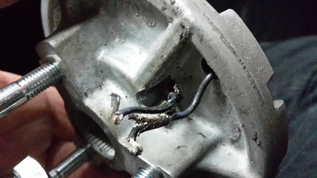

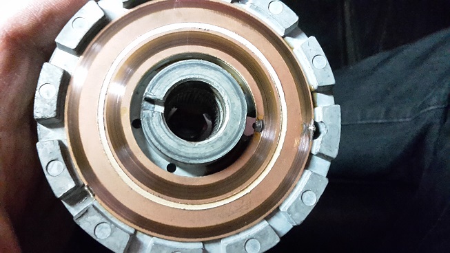

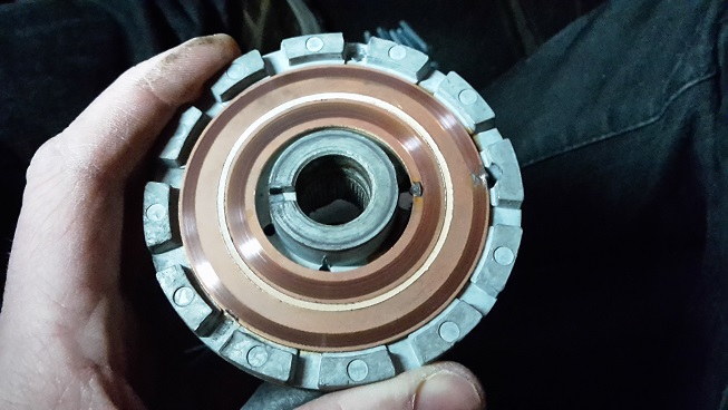

Servus nochmal,
ich hab nun den ganzen Kas auseinandergebaut: gehört das so, dass der Schleifring in das Metallteil eingeklebt ist? Die Kabel sind eh schon gebrochen - ich frage mich, ob ich das alles komplett neu mache, oder die Teile versuche zu reparieren.
Danke,
Danke,

Re: Grant-Lenkrad + Hupe
Servus,ToBe hat geschrieben:Hi,
bei mir sah das ähnlich aus - es war auch etwas geklebt.
Mit diesem Reperatur Kit konnte ich das Problem lösen. Ohne Kleber oder sonstigen Schnick-Schnack.
Der Hupenknopf muss dann nur vorsichtig auf die Scheibe draufgedrückt werden.
Tobias
Noch eine kurze Frage:
ich habe nun den Ersatz-Kit da und: welches der beiden Kabel muss an welche Platte?
Also das Kabel des äußeren Rings an die Kontaktplatte oder die obere (Hupenknopf)?
DANKE!
Grüße,
ToBe

Ich grabe das Thema mal aus.
Beim rangieren habe ich wieder ein Dauerhupen bekommen. Die Hupe habe ich daraufhin erst einmal stillgelegt und müsste diese jetzt wieder funktionsfähig machen.
Gestern habe ich versucht, zwischen die Kontaktringe diese Pads, welche unter einen Stuhl kommen, zu kleben. Leider hat das nicht funktioniert.
Hat hierzu noch jemand mittlerweile eine Lösung, welche endgültig ist?

Ja.. raus mit dem Schrott. Kämpfe auch gelegentlich mit den selben Symptomen.ToBe hat geschrieben:Hallo zusammen,
Hat hierzu noch jemand mittlerweile eine Lösung, welche endgültig ist?![]()
Danke und Gruß,
Tobias
Meinst ist viel Abrieb auf dem schleifring das Problem. Mal reinigen und neu fetten... mit fickfett...dann ist wieder ne Weile Ruhe...
Beim zerlegen drauf achten ob sonst alles io ist.. Kontakte..Stifte... kabelei....auch gucken ob Lötstellen auf dem Ring noch richtig sitzen..
Gruß Björn
