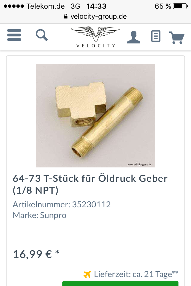

Warum so aufwändig?
Re: Mängel abstellen nach Kauf, könnte etwas Hilfe gebrauchen
Verfasst: Mo 17. Jul 2017, 14:40
von Wegamaster
Weil es bei mir so eng war, das das T-Stück da nicht hingepasst hätte.
Ausserdem hast du wieder nicht ordentlich gelesen: Originalinstrument plus ZWEI zusätzliche. Und T-Stück in T-Stück ist doch wohl doof.

Schraubaer hat geschrieben:Warum so aufwändig?
Das hatte ich jetzt auch gefunden, damit wäre Öltdruck abzapfen erledigt.
Wo könnte man den Geber für Öltemp unterbringen? Ich kenne welche die in statt der Ablassschraube eingedreht werden, aber irgenwie mag ich das nicht.
