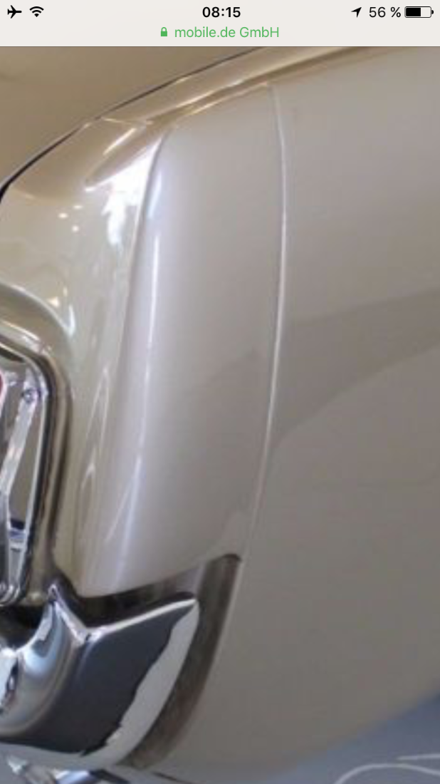

HomerJay hat geschrieben: Die Gussecken hinten wurden einfach überlackiert, da reißt der Lack natürlich zu erst.
wo und wie zum Henker sieht man das ??

Mustangnobb hat geschrieben:
Gruß Norbert
Auf Bild 11/16 sieht man es sehr gut. Weiß nicht wie es beim 64-66 ist, aber zu mindestens ein Spalt gehört da hin. Beim 67/68er gehört zusätzlich noch eine Dichtung dazwischen.

@ Homer Du hast vollkommen Recht, was den Spalt angeht (als Beweisbild Foto von meinem in 2015 ;)
Die haben sich bei der Neulackierung scheinbar generell die Mühe erspart, Karosserieteile abzubauen (siehe lackierte Schraubenköpfe im Motorraum...).
