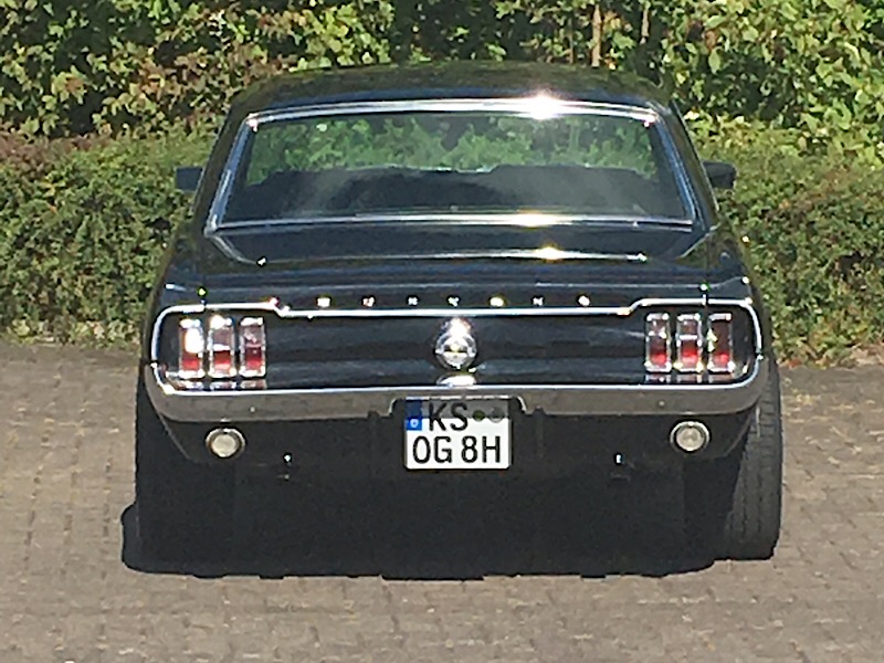

Jetzt wollen wir aber auch sehen deine pornösen Rädern. Fotos auf gehts!
Re: 68er hinten höher
Verfasst: Mi 20. Sep 2017, 07:09
von Jonah
Nachsicht bitte, mein erstes Foto übers IPhone
Verfasst: Mi 20. Sep 2017, 07:13
von Jonah
Läuft :mrgreen:
Verfasst: Mi 20. Sep 2017, 07:14
von Jonah
Doch nicht. Wo sind die Bilder hin ? :shock:
Verfasst: Mi 20. Sep 2017, 08:58
von Schraubaer
OHA! Unpassende ET?
Verfasst: Mi 20. Sep 2017, 13:55
von Jonah
ET -24 :roll:
Gefällt mir schon ganz gut, auch wenn es schon sehr nach:
" das ist doch niemals eingetragen " aussieht :mrgreen:
Wenn es jetzt mit den anderen Federn noch schleift, bau ich sie
wieder ab
Grüße,
Oliver
