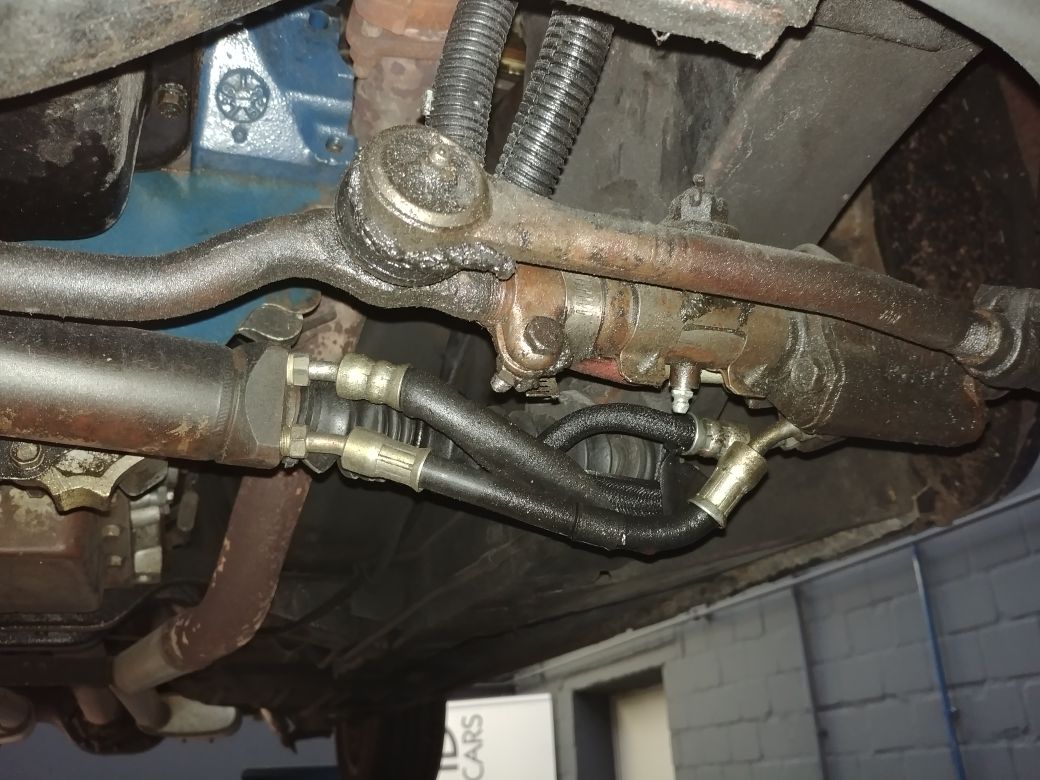

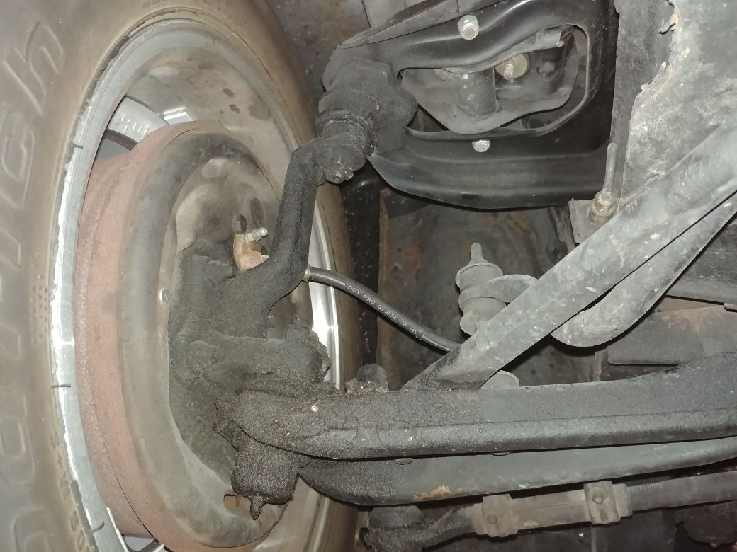

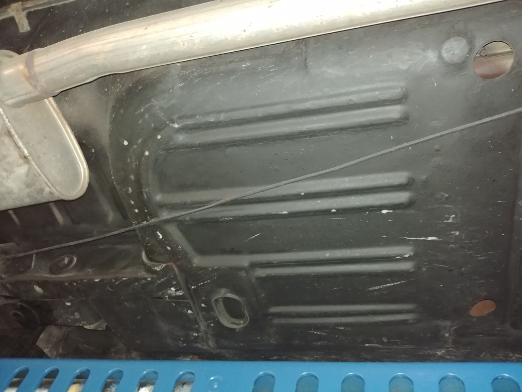

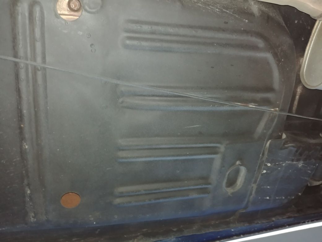

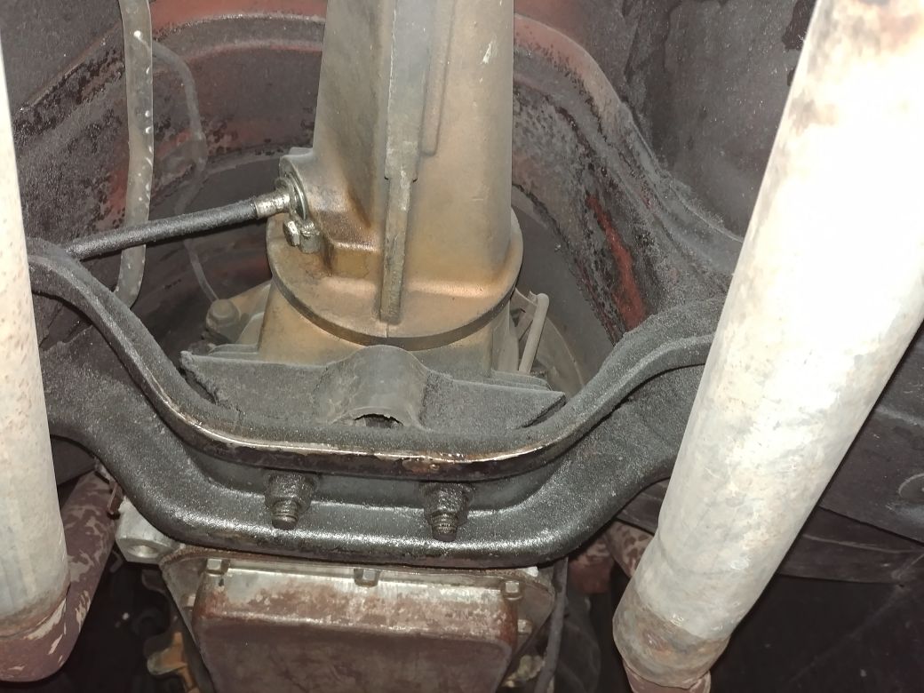

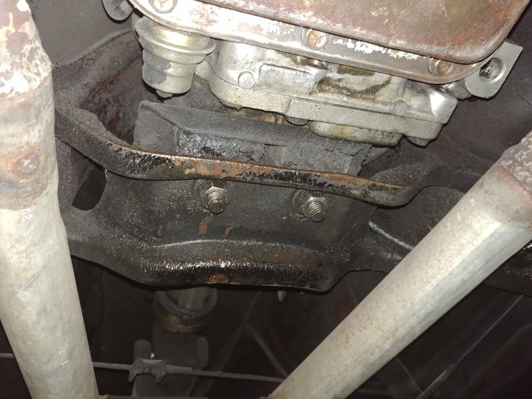

Anbei nun die Bilder
- IMG-20171009-WA0006.jpg (58.17 KiB) 1039 mal betrachtet
- IMG-20171009-WA0005.jpg (84.6 KiB) 1039 mal betrachtet
- IMG-20171009-WA0004.jpg (120.09 KiB) 1039 mal betrachtet
- IMG-20171009-WA0001.jpg (130.96 KiB) 1039 mal betrachtet
- IMG-20171009-WA0002.jpg (107.81 KiB) 1039 mal betrachtet
- IMG-20171009-WA0003.jpg (118.88 KiB) 1039 mal betrachtet
- IMG-20171009-WA0000.jpg (135.57 KiB) 1039 mal betrachtet
- Schraubaer
- Beiträge: 12677
Re: Welcher Mustang wird es?
Wieder mal Missbrauch des Begriffes "restauriert"!
Seit wann gibt es Motoren mit 272cui?
Ambitionierter Preis!
