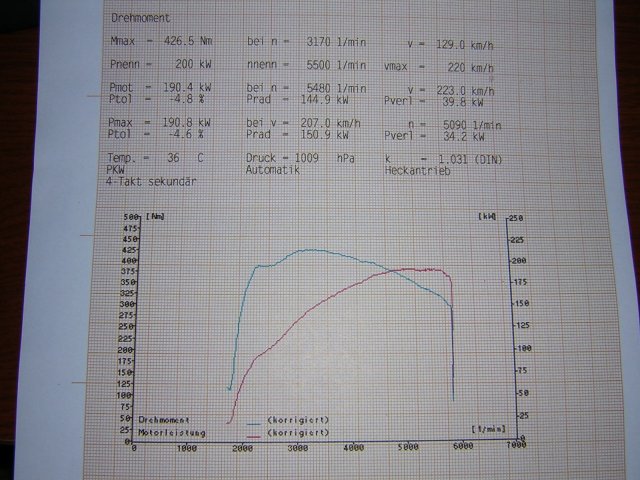

Der zweite Motor auf Seite 1 ist praktisch der den Du bauen willst. 205PS am Rad beim Tüv gemessen. Hatte später sogar noch mehr weil da noch keine Fächerkrümmer und Lambda Abstimmung... ca. 300ps am Motor waren es denke ich am Ende und eben die geilen 426Nm. Beim 331 Stroker sind es dann locker 500Nm.

Nanana, bleib mal auf dem Teppich, 426nm bei knapp 3200Umin sind nun kein Papenstiel für den 289er.
Schreihals sieht anders aus dann läge der Drehmoment erst um 2000Umin höher an.
Wenn mein Motor annähernd solche Daten hätte, wäre ich ein glücklicher Mensch.
Die Kurven sehen für mich super aus, "früh" anliegendes Dremoment und weites Drehzahlband, Herz was willst du mehr, im Kurvenscheitelpunkt das Gas anlegen und rausbeschleunigen, super

Tobi, hatte der zweite Motor noch eine andere Nockenwelle, oder war der Rumpf total Stock?
Ich tendiere nach reichlicherer Recherche dazu mir AFR 185 Heads 58cc SBF Renegade 20 Degree kaufen, dazu das Edelbrock Performer RPM Air-Gap 7521 und natürlich einen kompletten Dichtungssatz.

Der Motor war ein komplett von mir überholter 289 mit 060 overbore speed pro hyper Flat Top Kolben stock Pleul mit Arp bolts und stock KW neu geschliffen und einer ganz zarmen Edelbrock Performer Nocke also alles günstige Teile aber mit liebe zusammengebaut
Edelbrock rpm head 6025 2.02 ventile genau wie die 185 AFR da muss man aber aufpassen bei den Kolben das die Ventile frei gehen!
Der Motor war bestimmt nicht der beste der Welt aber locker im oberen Drittel und hat auch locker mal ein 331 oder 347 gebügelt die keine liebe hatten
Köpfe sind am wichtigsten danach lange nichts dann ein guter Rumpfmotor und erst dann Nocke intakt...
Die Nockenwelle ist nach meiner Meinung total überbewertet, nimm eine relativ zarme Rest völlig egal die Leistung ist zu 95% gleich da gibt es sogar ganze bücher drüber... wirklich ein Unterschied machen Nockenwelle frühestens ab 4000 oft erst ab 5000rpm also egal.

Was heißt war? Lebt der Motor noch? Die Leistungen ich echt beeindruckend für 289 Hut ab.

Der Motor lief bei mir so 5 Jahre dann hab ich den Mustang verkauft beim Käufer lief er auch noch mindest 2 Jahre seit dem nix mehr gehört. Kann also immer noch laufen kann aber auch anders sein
Aber wenn er mich 5 Jahre überlebt hat wird er auch bei anderen überleben denn so wie ich prügelt den keiner ;D ich fahre eigentlich nur zwischen 3000-6500 rpm alles andere finde ich langweilig und geräuscharm ;D
