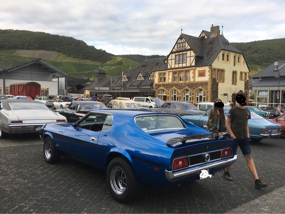

Ich fahre vorne 225/60R15 auf 8" und hinten 275/60R15 auf 10". Allerdings ist der Wagen hinten auch etwas höher.

felten02 hat geschrieben:Hallo Manu,
zum Thema Reifen.
Viele Grüße,
Marco
Sauber! Hinten 10“ Breite?!? Fette Schlappen, find ich geil - wird mir für‘s Cabrio aber bissl zu derb. Für Deinen passt‘s aber gut. Was‘n das für‘n Chassis?! Sieht bissl aus wie’n El Camino, fehlt nur noch die Ladefläche...
