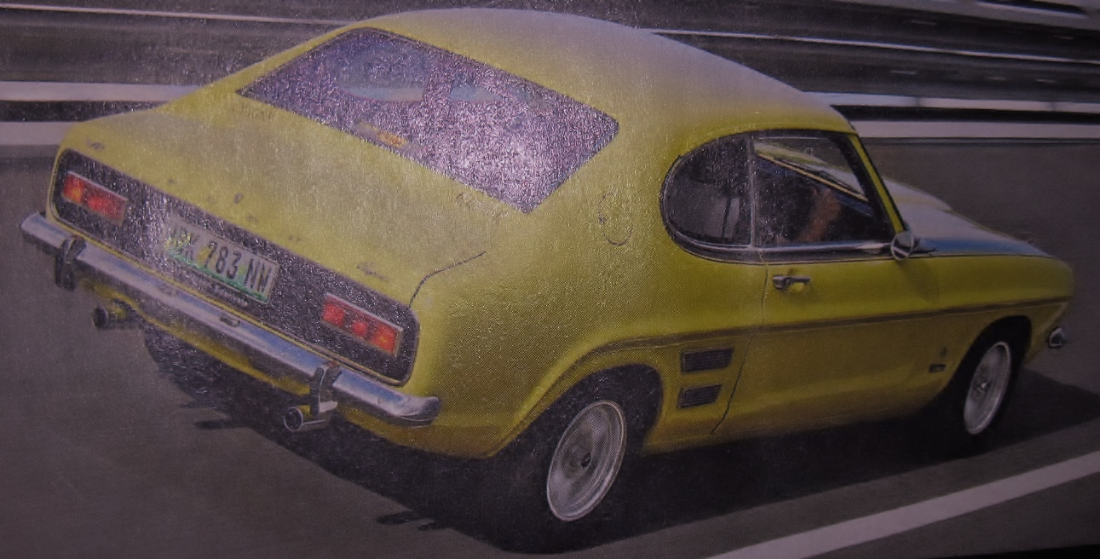

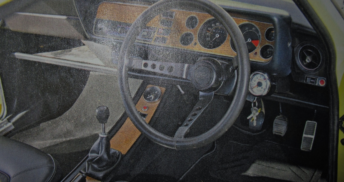

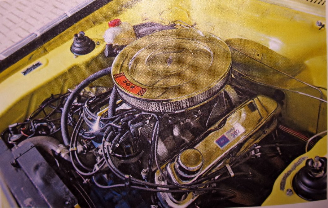

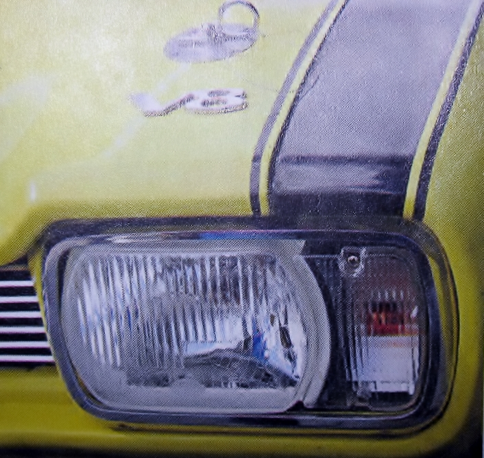

Habe noch von einem Parana Capri ein paar Bilder gefunden.
Sind aber nicht gut
mfg Klaus
Sind aber nicht gut
mfg Klaus
- Parana 006.JPG (791.23 KiB) 754 mal betrachtet
- Parana 003.JPG (599.66 KiB) 754 mal betrachtet
- Parana 002.JPG (433.35 KiB) 754 mal betrachtet
- Parana 001.JPG (701.82 KiB) 754 mal betrachtet
