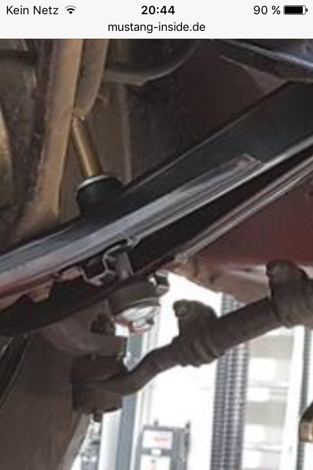

Was ist denn mit den Stabilagern los?

Schraubaer hat geschrieben:Was ist denn mit den Stabilagern los?
:D :D :D
Das ist ja geil.

Die gehen gerade Gassi :lol:
Die Koppelstangen hängen auch lose rum und Kardanwelle schleift am Auspufftopf :lol:

Preise steigen und steigen im selben Masse, wie die Qualität sinkt.
Inspectionplate fehlt och!
Die Kisten werden aber alle verkauft! Entweder durch mangelnden Sachverstand und Fieber oder weil die Kohle für 'n brauchbaren Wagen nicht da ist!

Red Convertible hat geschrieben:
Respekt Mario,
ich habe das Auto live gesehen das mit den Koppelstangen hab ich jetzt hin und her gescrollt, was siehst Du da ?
Aber der Schleifende Auspuff ist mir :shock: erst durch deinen Post aufgefallen.
@ all, ich muss zugeben ich war in die mobile Fotos echt verliebt, und bin mit einem komischen Gefühl nach Hause gefahren was sich hier in diesem Fred Dank der Unterstützung hier absolut bestätigt.
Und damit ist er RAUS ! :!:
Danke fürs Augen öffnen ;)

Echt Krass was hier alles nur auf Fotos gesehen wird :shock:
