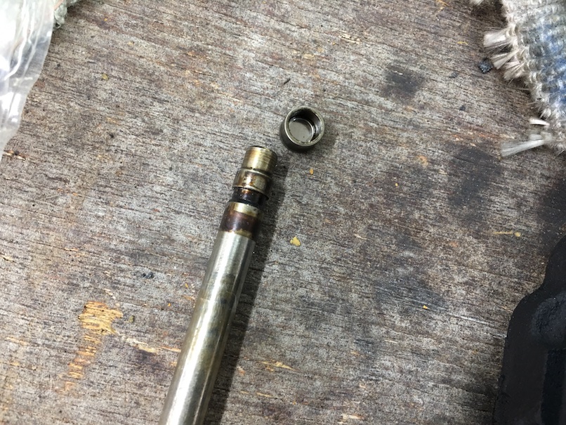

ja es sind die (Auslass)
IMG_4245 Kopie.jpg (264.39 KiB) 432 mal betrachtet
Ventil caps.
Wir konnten sie deswegen nicht zuordnen weil der Motor neue Ventile verbaut hat die am Ende diese Kappen nicht haben.
Bei den alten Ventilen die wir gefunden haben waren sie drauf. Kommt also ins Lager.
Danke für die Hilfe.

Heb die gut, auf musste ganz schön suchen, als bei mir eine defekt war - vermute durch Öl mit zu wenig Zink - habe mal eine Zeit lang 10W60 gefahren .
Aber damit bist Du was Ventil fällt auf Kolben auf der sicheren Seite.
Meine Erstbesitzerin war schon 50 als sie ihn 1966 kaufte, hatte das Problem dann erst 1977, und direkt Bleifrei Köpfe einbauen lassen....entsprechend dumm sah ich beim 1. Kerzen Wechsel aus.

Apropos, wenn die neuen Ventile die nicht haben, sollte man sicher stellen, dass die Schäfte speziell gehärtet sind . Diese lash caps sind aus Spezial Stahl.
