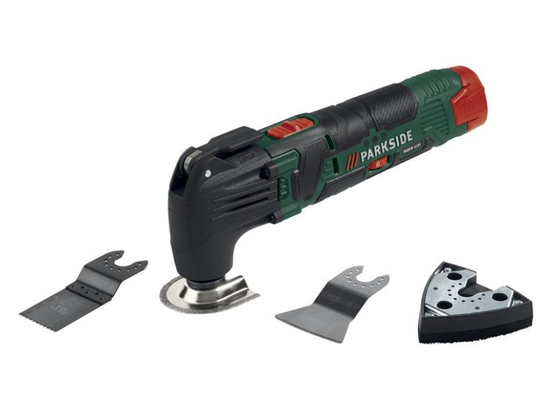

Damit hatte ich und mit den Klingen, fast alles entfernt, Schutzbrille tragen!
Multitool
Multitool
Man Quält sich nicht so, gibt es von vielen Anbietern.
