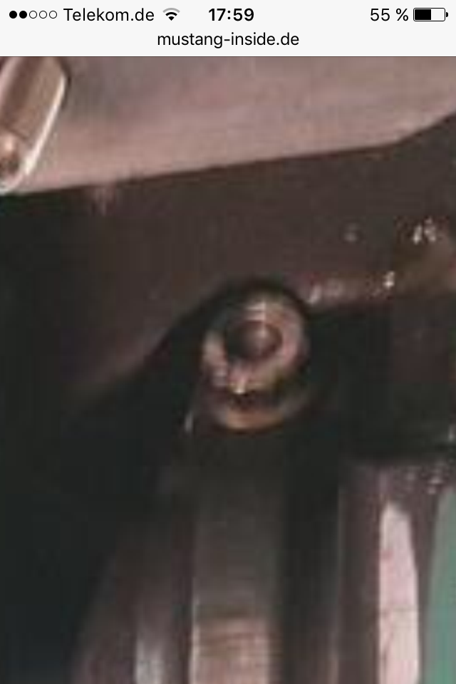

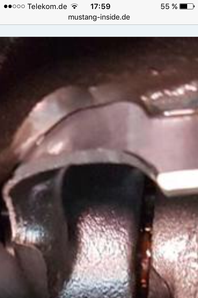

Das ist ein stroker:
...von unten innen ;-)
Gruß Björn
Re: was ist ein "Stroker"
:shock:
Da hat aber einer beim Annagen der Laufbuchsen heftig geschätzt!!!

Schraubaer hat geschrieben::shock:
Ich wars nicht;-) summit ct3472bp
Motor lief aber sehr gut...außer einem Problemchen.
Gruß Björn

Annagen der Laufbuchsen - ??? :roll:
was ist damit gemeint?
Grüße - Jörg
Das!
bird
Beitrag von bird »
Auch gerade beim betrachten gedacht, was soll das mit der fehlende Ecke?
Hätte vermutet, dass da einer die Fräse nicht sauber angesetzt hat, oder dachte "mehr Platz ist immer gut.."

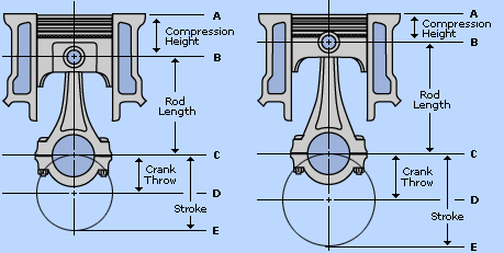

hi,
wieleicht hilft folgendes zur klärung des warum?
stroke ist ja der hub des kolbens, der wird gegenüber den stock motor eben größer ausgeleget.
beim 302 ist der 3.000" mit pleuellänge 5.090".
z.b. beim 331 bei 0.030" übermass 3.250" mit pleuellänge 5.400".
im folgenden bild ist das links für den stock motor und rechts für den strocker illustriert.
da die pleuels wegen ihrer länge nun einen weiteren weg zurücklegen können,
benötige ich eine kurbelwelle die einen entsprechenden größeren radius in der rotation gewährleistet.
animiert ist das in den folgenden zwei bildern analog zu stock und stroker wie im ersten bild.
problem ist halt das ein größerer rotationsradius mehr platz braucht. die gegebene 302er blockgeometrie
bringt ab einem gewissen hub (wiebei einem 347er mit 3.400") eben nicht mehr den benötigten platz
damit die pleuels genügend spiel haben. deshalb ist es oftmals von nöten einkerbungen am block vorzunehmen damit
da nichts kollidiert.
