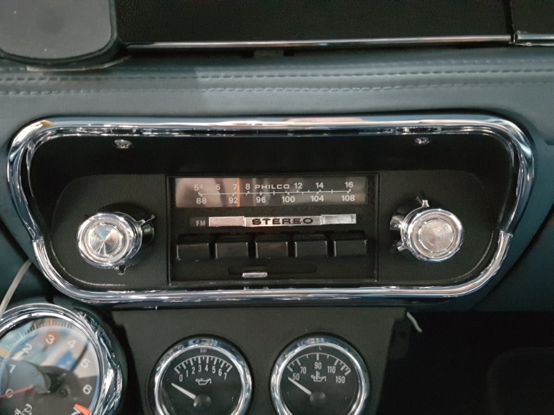

Die Bastelzeit geht wieder los! Originale Philco Radios können weiterhin genutzt werden! ;) Und wer seins wirklich nicht mehr will, ich nehme es gern :lol:

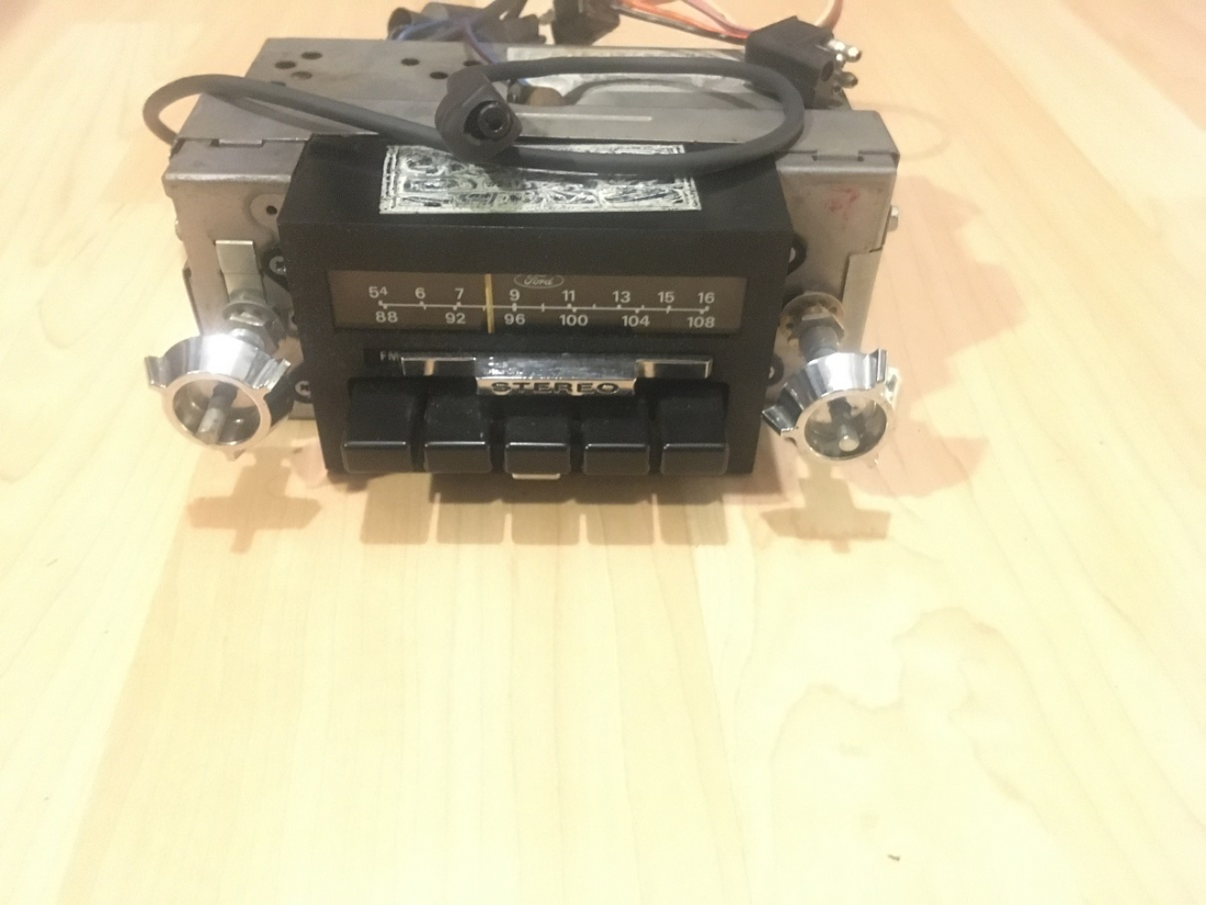

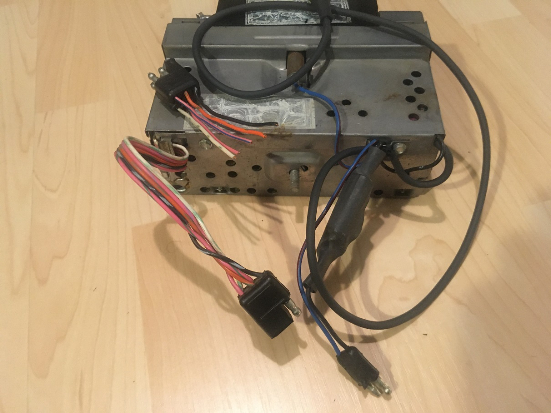

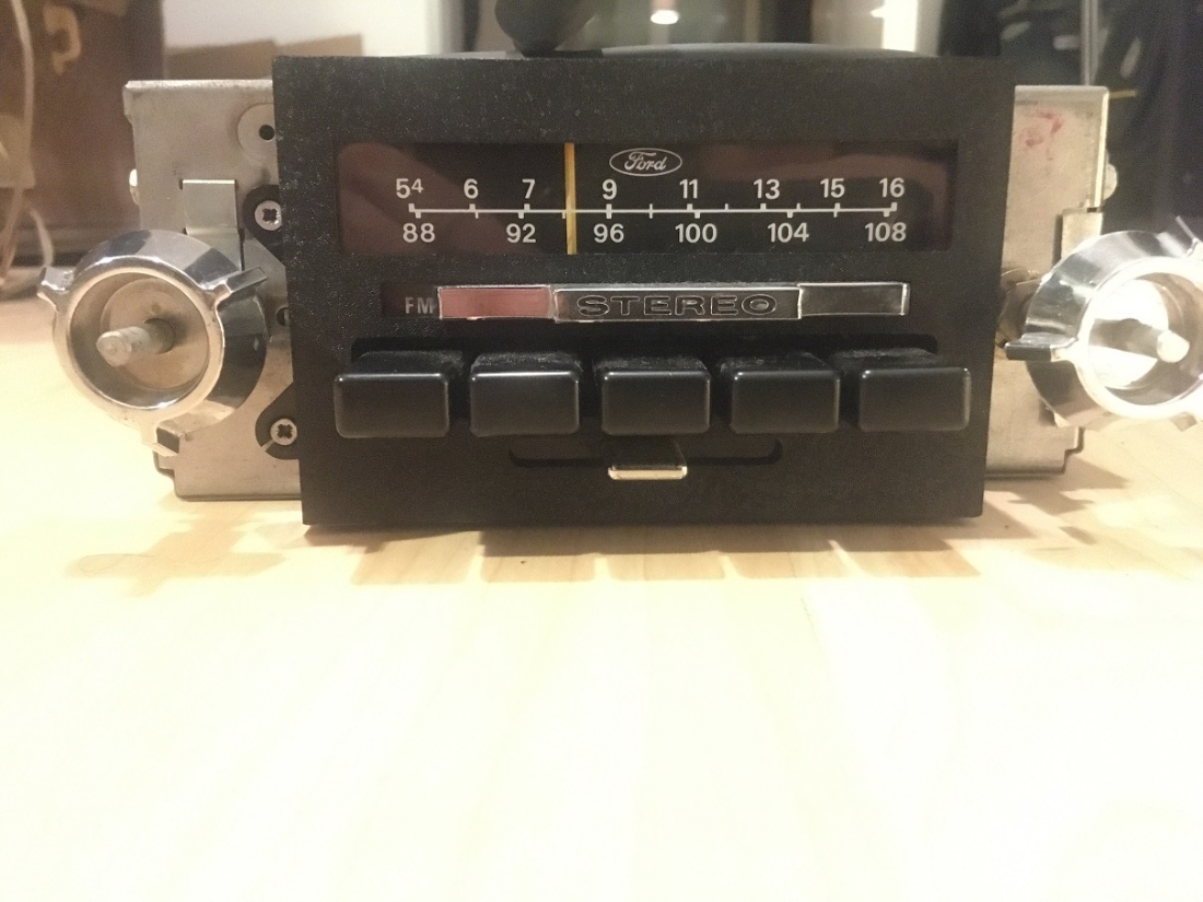

Verkaufe ein getestetes und auf zusätzlichen AUX IN umgebautes 70s Ford AM/FM (D7AF-19A241AB) Stereo Radio. Es handelt sich dabei um die 4 Kanal Version, die direkt Lautsprecherausgänge für vorn L/R und hinten L/R hat. Regelbar über Balance Fader unter den Stationstasten und den Blendregler vorn/hinten, welcher unterhalb des Sender-Wahlrades ist.
Zusätzlich wurde von mir ein AUX IN installiert. Dieser hängt in Form einer Miniklinkenbuchse aus dem Radio und kann so im Handschuhfach etc versteckt werden. Der Aux wird durch einstecken einer Klinke in die Buchse aktiv (wie beim Laptop). Ist nichts eingesteckt, ist das AM/FM Radio aktiv.

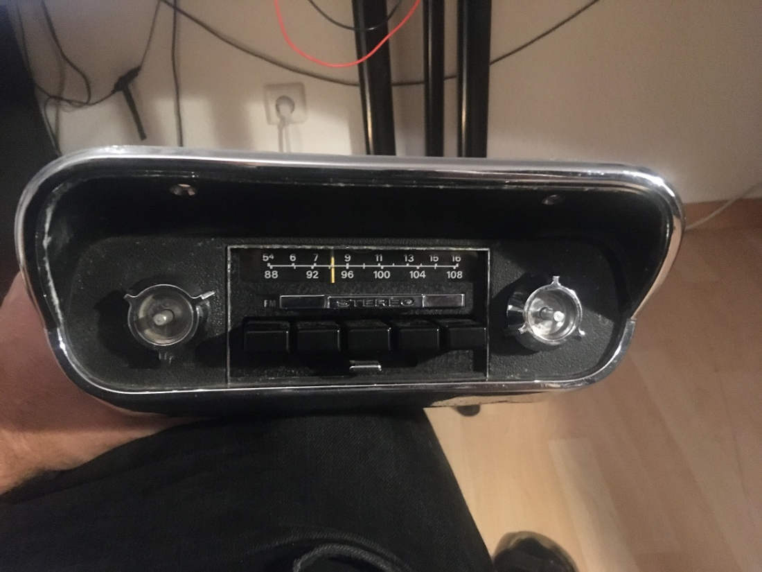

Radio stammt ursprünglich aus 77/78 Mustang Maverick etc, passt aber auch in die Standard non Console Radio Bezel vom 67/68 Mustang (siehe Bild). Auch die Knöpfe vom 67/68 Mustang passen. Ob es auch in ein Fahrzeug mit Mittelkonsole passt weiß ich nicht. Der Stecker für Spannungsversorgung/Beleuchtung ist identisch zum Mustang, für den Lautsprecherausgang liegt das passende Gegenstück auf offene Litze bei.
Radio ist getestet, AUX läuft, FM läuft, AM empfängt nichts weil keine Sender verfügbar. Licht funktioniert ebenfalls.
Die 67/68 Radiobezel auf dem Bild ist NICHT Bestandteil des Angebots! Ist nur dran um darzustellen das es beim 67/68 Mustang passt. Die auf den Bildern montierten unteren Knöpfe gibt es mit dazu.
Auch wenn auf Funktion getestet wird jegliche Garantie ausgeschlossen! Das Radio ist fast 50 Jahre alt. Sold as it is!

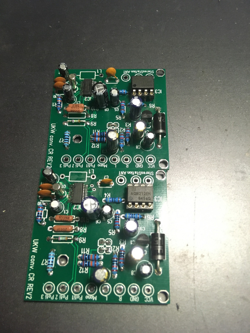

Da die UKW Umbauten hier sehr häufig angefragt werden und die bisherigen UKW Platinen nicht so das waren was ich eigentlich suche, habe ich selbst eine UKW Conversion Platine entwickelt. Das Ganze basiert auf dem SI4835 - einem DSP Radio IC was sich noch manuell abstimmen lässt.
Vorteil bei dem Teil ist das es nicht aufwendig abgestimmt werden muss und die Bandgrenzen sehr sauber sind. Empfangsqualität ist wirklich gut und es ist auch Stereo möglich.
So sieht das Teil aus was ins Radio eingepflanzt wird (Größe ca 50x50mm):
Betrieb also je nach Radiotyp Mono oder Stereo. Die Senderwahl wird wie vorher auch per Schieberegler an den originalen Sendertrieb angekoppelt, somit sind auch die Stationstasten weiterhin nutzbar.
Weiterhin bietet die neue Platine die Möglichkeit "Stereo" oder "Station" Lights einzubauen. Stereolight war eigentlich eher früher wichtig, als nicht alle Radiosender in Stereo gesendet wurden und man so unterscheiden konnte ob man einen Mono Sender empfängt. Das Stationlight hilft beim Sender einstellen. Dieses Licht geht ab einer bestimmten Empfangsstärke des Senders an = Man hat den Sender mittig sauber eingestellt.
Die Ergebnisse in den alten Philco Radios sind bisher sehr gut! Wer also Interesse hat, gern melden. Gern auch zum selber Basteln!
Falls es unter Euch Bastler gibt, die alte Röhrenradios oder sowas modernisieren wollen, auch hier kann die Platine eingesetzt werden. Einzige Grundlage ist eine DC Spannungsversorgung 5-30V.
