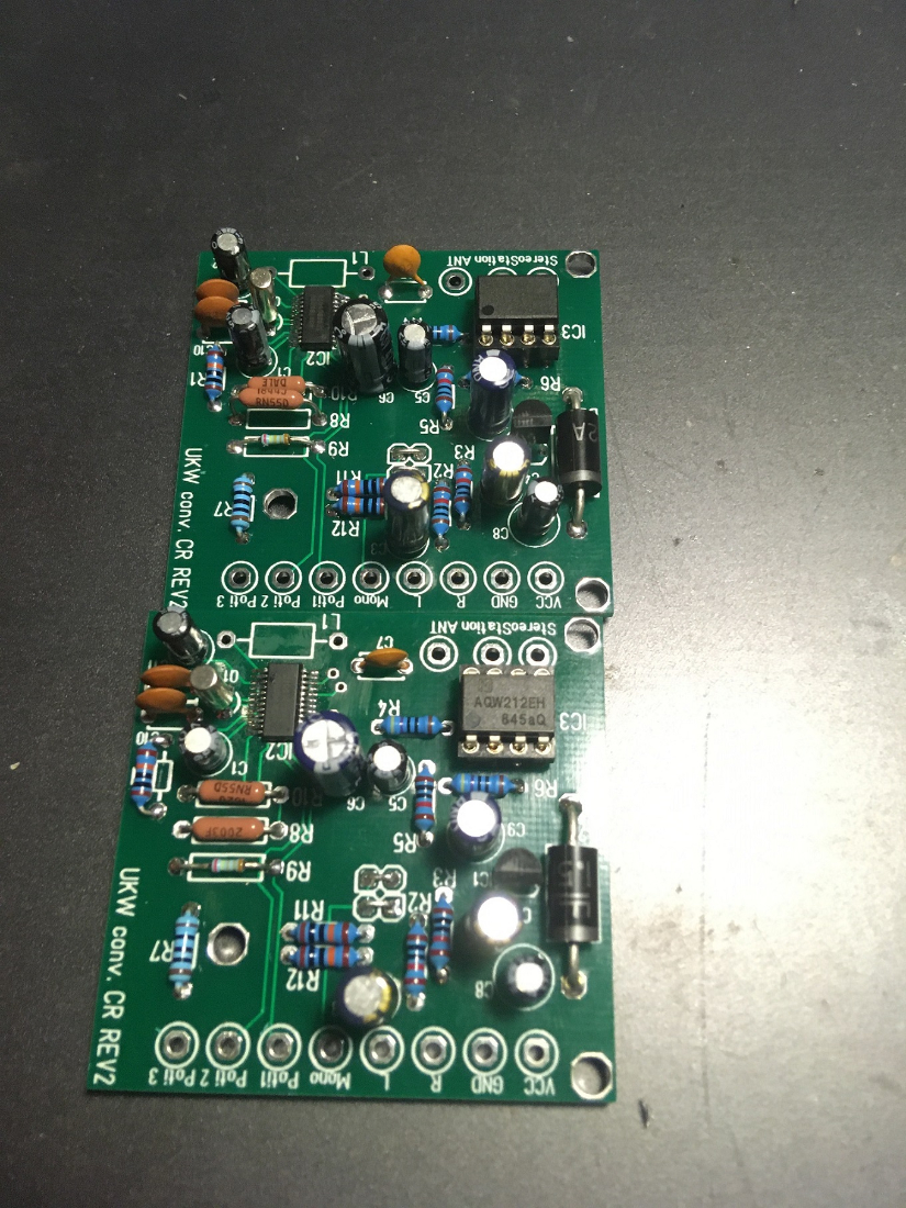

Da die UKW Umbauten hier sehr häufig angefragt werden und die bisherigen UKW Platinen nicht so das waren was ich eigentlich suche, habe ich selbst eine UKW Conversion Platine entwickelt. Das Ganze basiert auf dem SI4835 - einem DSP Radio IC was sich noch manuell abstimmen lässt.
Vorteil bei dem Teil ist das es nicht aufwendig abgestimmt werden muss und die Bandgrenzen sehr sauber sind. Empfangsqualität ist wirklich gut und es ist auch Stereo möglich.
So sieht das Teil aus was ins Radio eingepflanzt wird (Größe ca 50x50mm):
- 1.jpg (862.29 KiB) 2590 mal betrachtet
Betrieb also je nach Radiotyp Mono oder Stereo. Die Senderwahl wird wie vorher auch per Schieberegler an den originalen Sendertrieb angekoppelt, somit sind auch die Stationstasten weiterhin nutzbar.
Weiterhin bietet die neue Platine die Möglichkeit "Stereo" oder "Station" Lights einzubauen. Stereolight war eigentlich eher früher wichtig, als nicht alle Radiosender in Stereo gesendet wurden und man so unterscheiden konnte ob man einen Mono Sender empfängt. Das Stationlight hilft beim Sender einstellen. Dieses Licht geht ab einer bestimmten Empfangsstärke des Senders an = Man hat den Sender mittig sauber eingestellt.
Die Ergebnisse in den alten Philco Radios sind bisher sehr gut! Wer also Interesse hat, gern melden. Gern auch zum selber Basteln!
Falls es unter Euch Bastler gibt, die alte Röhrenradios oder sowas modernisieren wollen, auch hier kann die Platine eingesetzt werden. Einzige Grundlage ist eine DC Spannungsversorgung 5-30V.
Chris
