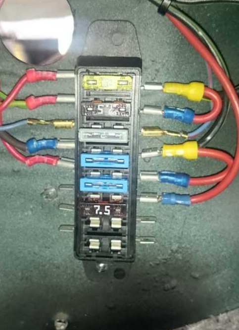

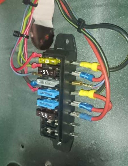

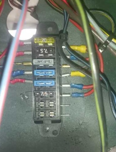

Re: Neuer Sicherungskasten
Hab meinen diese Tage erneuert...Sicherungshalter von Conrad, 12€
Anschlüsse werden noch verschrumpft nach dem ersten Test, einbauposition noch nicht entgültig...
Lösung nicht 100% professionell, aber Ersatz gibts dann auf jeder Tankstelle, und übersichtlicher is es auch..
Sicherungen für Lichter und Hupe kommen dann Wasserdicht in den Motorraum, so hab ich dan ohne viel aufwand das wichtigste abgedeckt, und der Kabelbaum bleibt auch noch schön übersichtlich..
Hoffe ich konnte etwas helfen..

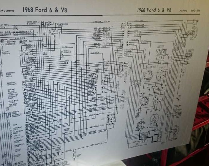

- Noch mein schaltplan in A0 :-)

Hallo Hänsel.
Du weisst aber schon, dass es diese Flachstecker auch isoliert gibt, damit es keine Kurzschlüsse gibt?
Und eine RICHTIGE Quetschzange, dass es ordentlich Kontakt macht und sauber aussieht...
En Gruess us Einsiedeln / CH
Urs
Urs

Hallo Hänsel!
In welchem Buch ist der Schaltplan oben drin? Habe das Shopmanual und auch das farbige Wiring and Vakuums Diagramm. Da ist dieser Schaltplan aber auch nirgends zu finden.
LG Dirk
Hy!
@diggi2202:
Hab den Schaltplan von Google!
https://www.google.at/search?q=mustang+ ... 246%3B3844
Hab Ihn mir dann auf A0 ausgedruckt...
@diggi2202:
