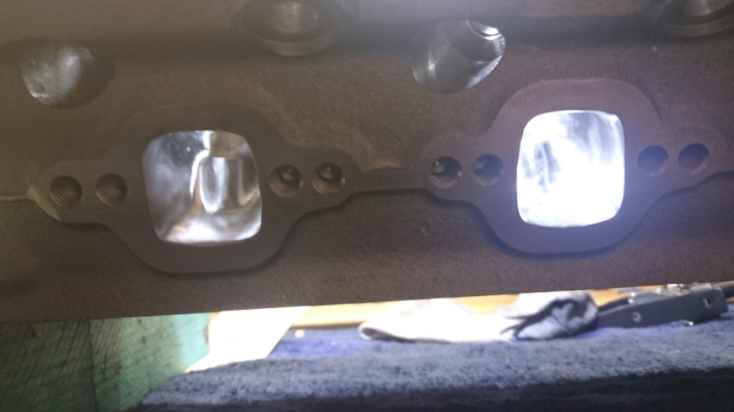

ich würde sagen, es kann auch eine Kombination aus mehreren Effekten sein.
Sind die Kanäle bearbeitet worden? D.h. insbesondere port-matching? Kann bei den hohen Drehzahlen auch noch mit rein spielen. Thema Prallströmung an Kanten, die in die Kanäle reinstehen.

Die Kanäle sind alle bearbeitet, alle Kanten sind beseitigt. In den Ports sind alle Kanten entfernt worden.
Die Ansaugbrücke ist an die Einlasskanäle angepasst worden, die Try-Y genauso an die Auslaßkanäle. Gruß Harald

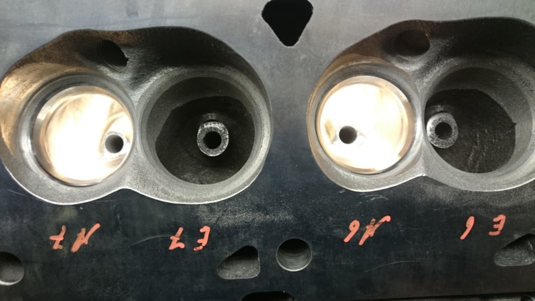

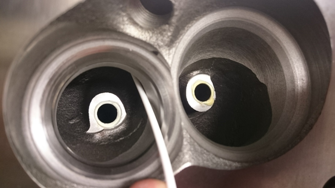

Joa, das sieht doch ganz nett aus.
Der Bereich um die Vebtilschaftführung ist im Guss noch etwas "unsauber", aber ich denke das ist eher ein theoretisches Problem.
ich hab jetzt die Eckdaten der Windsor jr. nicht im Kopf, aber ich denke ventile und Kanalvolumen sind deutlich größer als die K-code Köpfe. (die waren doch in dem Punkt gleich mit den normalen 289 köpfen, oder?) Insofern denke ich schon, dass der Durchsatz auch für 6000+ reichen sollte.

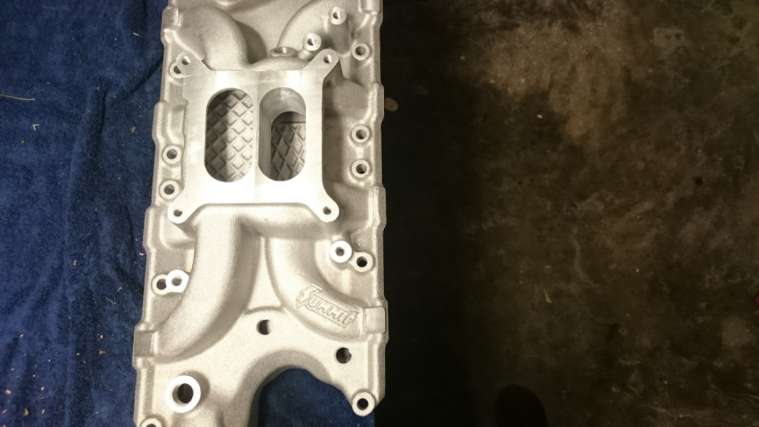

Ansaugbrücke ist orig. Ford 4V 289 wenn ich das richtig gelesen habe? Die könnte dann bei 6000 schon langsam aber sicher an der Grenze sein...

Ja, die Ventile sind größer, Kanäle auch.
Nach der Bearbeitung sind die Kanten weg. Die Ansaugbrücke Gruß Harald
