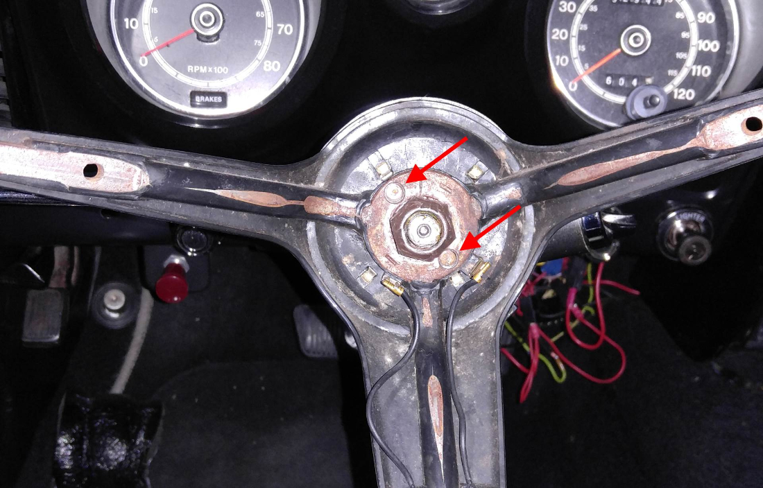

Erstmal Plastikabdeckung des Lenkrades abnehmen (drei Schrauben von der Rückseite beim Mach 1 Rim Blow).
Man sieht die zwei Löcher, in die der Lenkrad-Abzieher eingeschraubt wird.
Zuerst aber natürlich die (hier noch vorhandene) Zentralmutter losschrauben.

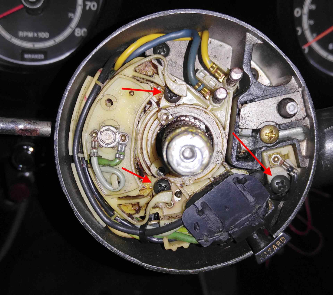

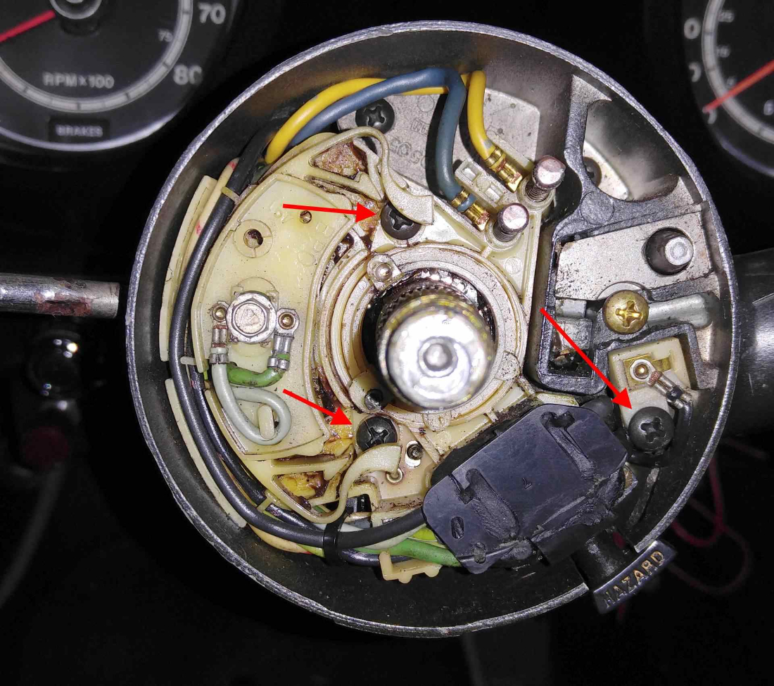

Ist das Lenkrad abgenommen, sieht man das hier.
Links der Blinkerschalter, rechts das Zündschloß, das schwarze ist der Warnblinklichtschalter.
Die zwei Pins oben rechts sind die elektrische Verbindung zum Hupenknopf/RimBlow,
Der helle innere Plastikring der Blinker-Rücksteller.
Löst man die drei Schrauben im oberen Bild, kann man die Elektrik nach links
wegklappen. Dazu ein bischen am Kabel ziehen. Dies ist lang genug, so dass man es
unten nicht ausstöpseln muss. Vorweggenommen sind hier die vier Schrauben,
die das Gehäuse halten. Aber dazu später.

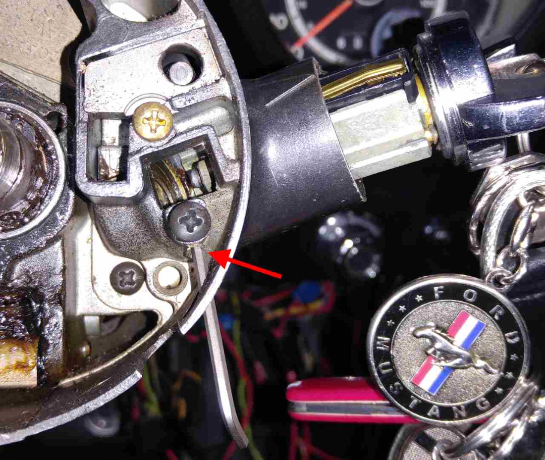

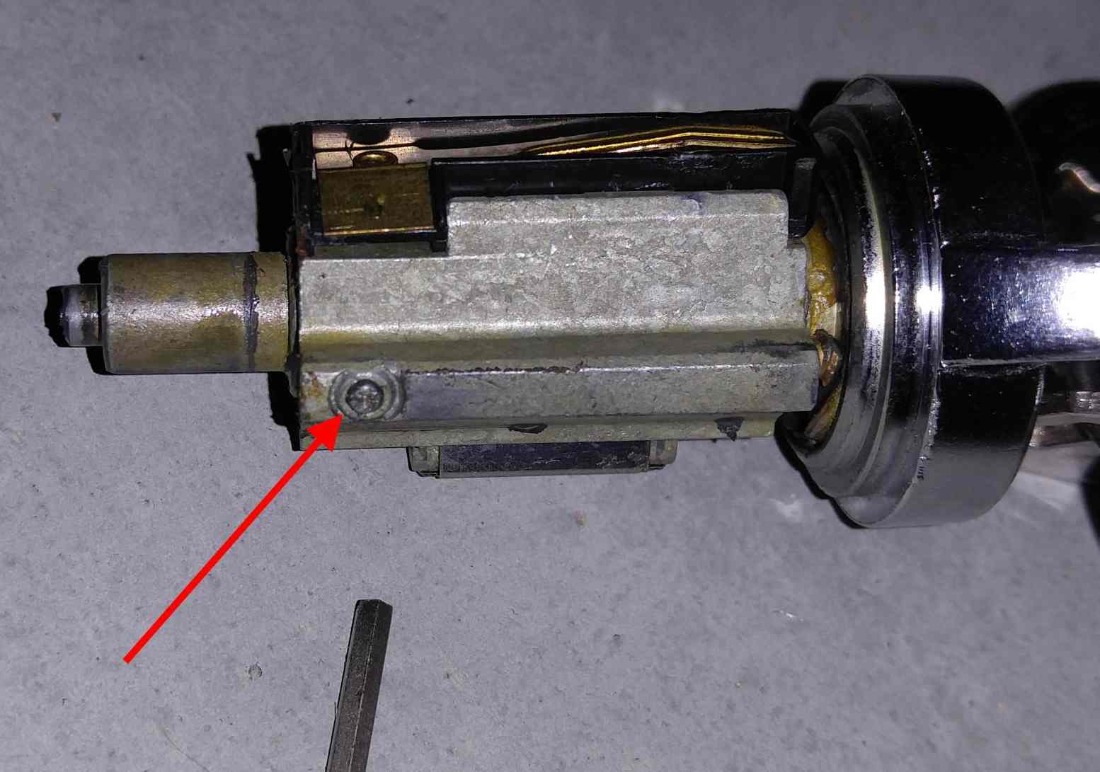

Erst muss mal das Zündschloss raus.
Dazu das Schloss auf "Motor AN" Position drehen und markierten Pin hineindrücken.
Dann das Schloss an den "Ohren" einfach rausziehen.

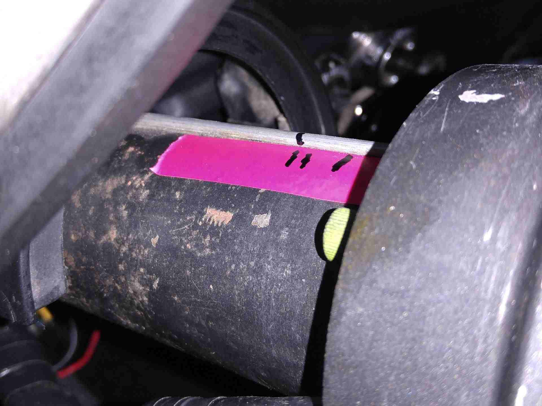

Zuvor habe ich mir noch die drei Positionen des Zündschlosses an der Stange zum Schalter unten an der Lenksäule
markiert, damit ich später kontrollieren kann, ob alles wieder so ist wie vorher.

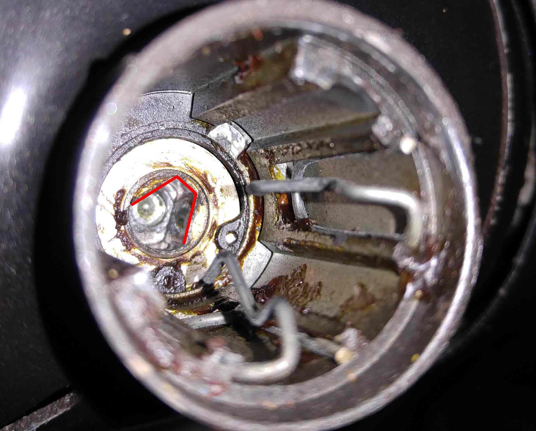

Hier der angesprochene Pin im Zündschloss:
... und hier noch die Position des (dahinter liegenden) Zahnrades für den späteren Wiederzusammenbau:
(zur besseren Sichtbarkeit rot markiert)

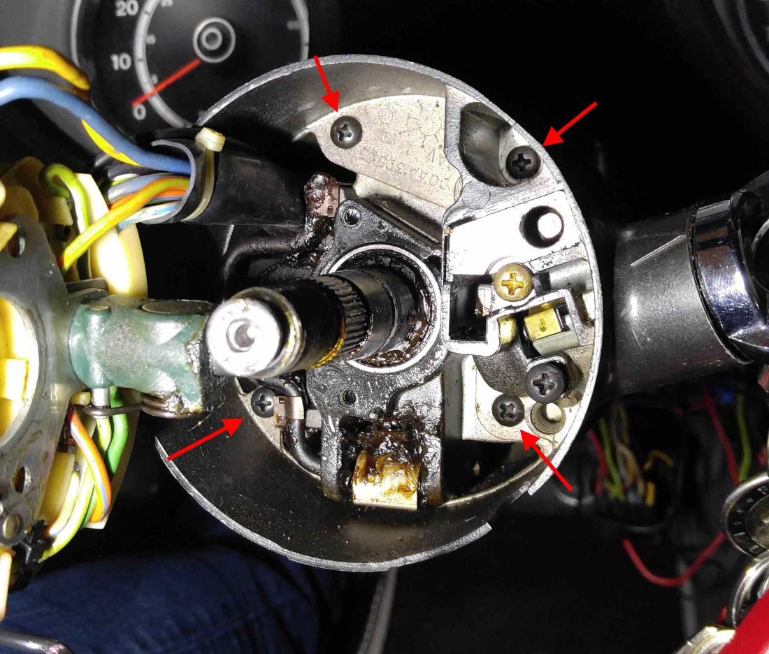

Nun werden oben angesprochene vier Schrauben entfernt und das Gehäuse abgezogen.
Die Elektrik passt gerade so durch das Loch, so dass sie nicht ausgebaut werden muss.

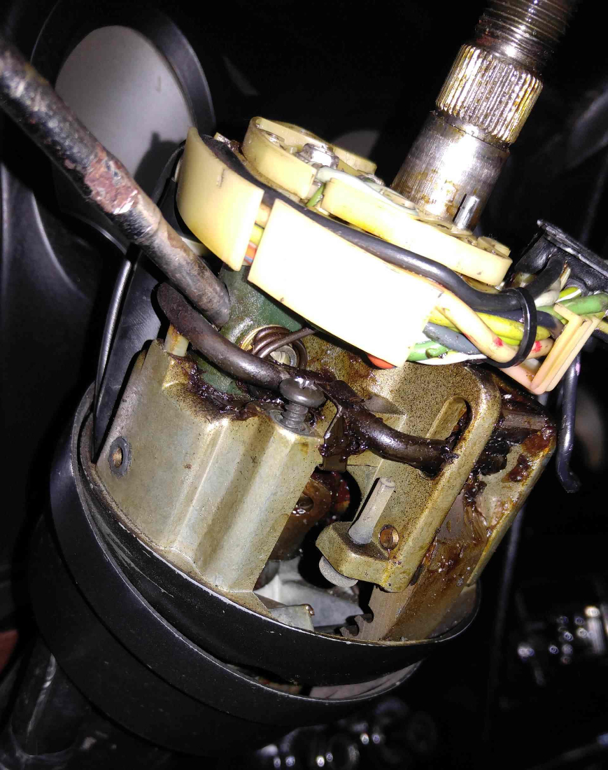

Und hier haben wir nun den Verstellmechanismus (Tilt). Zum besseren Verständnis habe ich die
Elektrik wieder montiert. Der Stab links oben ist der Blinkerhebel. Wird dieser nach vorne
gedrückt (hier: links unten), drückt er auf so ein Metall-Gestänge, das wiederum den Haltemechanismus
löst (Zähne unten in der Mitte).

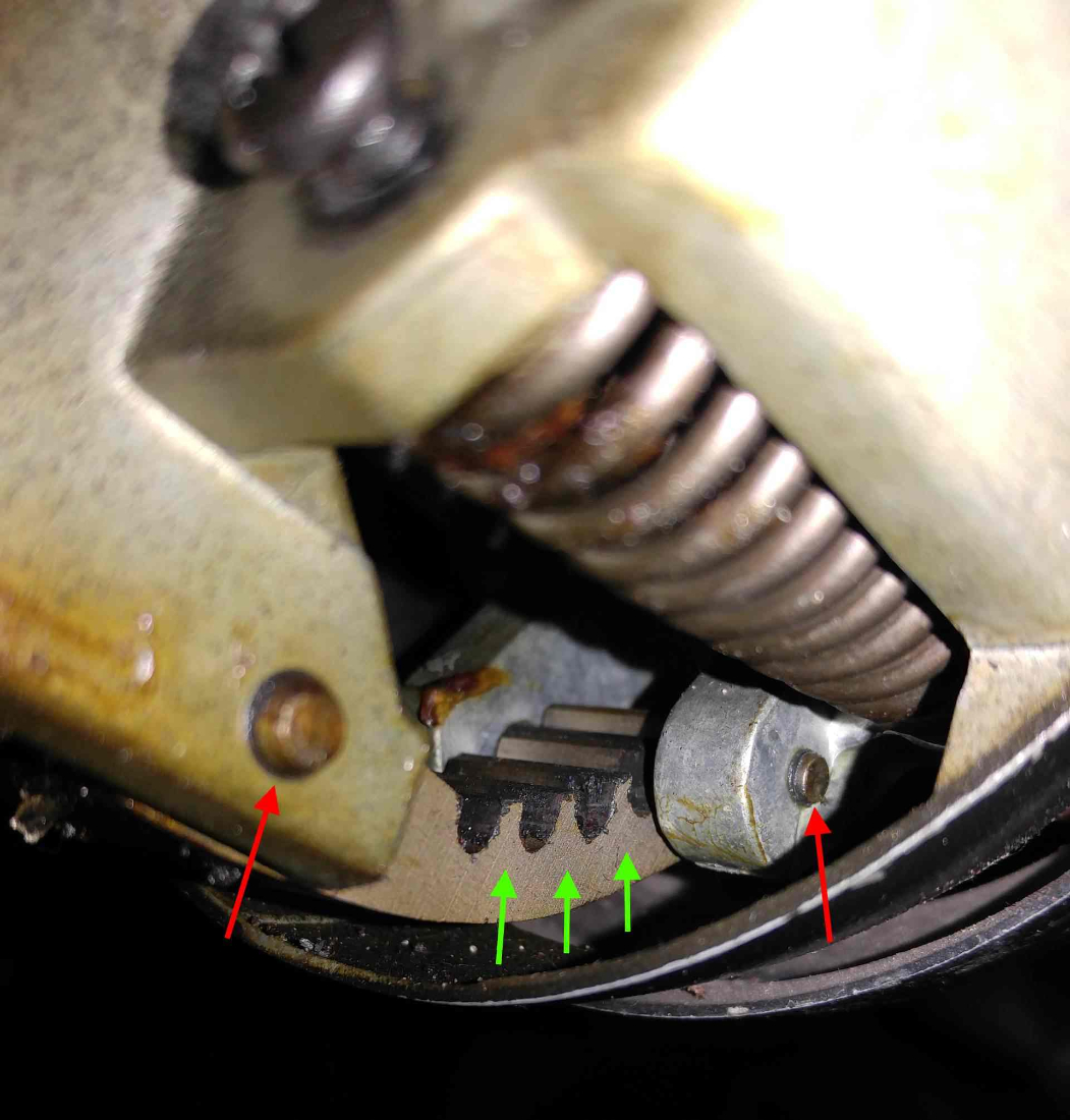

Die neuralgischen Punkte des Mechanismus habe ich kontrolliert: die beiden Bolzen (rot) und die
Zähne (grün). Alles Tip Top. Aber warum wackelt das Ding dann?

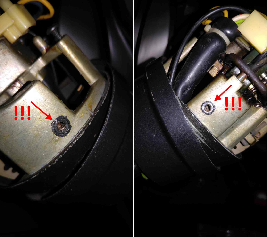

Lösung:
Links und rechts sind zwei Gewinde, in denen sich keine Schrauben befinden. Dies ist das Drehgelenk,
um das sich der Tilt-Mechanismus dreht. Bei mir wird das ganze nur durch das Drehgelenk der Lenkwelle
geführt. Ein Wunder, dass es nicht mehr wackelt. Ich habe mal gemessen und denke da passt je eine
Zoll Madenschraube Größe 8 rein. Ich tippe mal auf Feingewinde. Auf jeden Fall waren da mal
Schrauben drin (siehe Bild). Warum diese entfernt wurden - keine Ahnung. Allerdings weiss ich nicht,
ob diese gebrochen sind und noch Reste im Gewinde drinstecken. Wie ich das herausbekomme, weiss
ich noch nicht.

BEVOR Du da irgendwas mangels Wissen kaputtfrickelst:
Die Gewinde in den Gelenkbolzen gehören da hin, und da fehlt auch nichts.
Die Gewinde sind nämlich dafür da, dass man die Bolzen RAUSZIEHEN kann.
Ohne die Gewinde kriegt man die Bolzen nicht raus ohne irgendwas kaputtzumachen.
Eine Reparatur von ausgeschlagenen Bolzenaufnahmen ist etwas schwierig, mit der entsprechenden Werkstattausstattung aber relativ gut zu erledigen:
-Lenksäule ausbauen und zerlegen (dafür braucht man die Gewindelöcher!)
Die (äusseren) Bohrungen für die Bolzen DURCHGEHEND aufreiben (eine Flucht für beide Bohrungen), Bronzebuchsen (muss man sich selbst anfertigen) leicht einpressen, Bohrung auf Mass für die Bolzen reiben, alles wieder zusammenbauen. Es ist übrigens fast immer so dass die Bolzen völlig OK sind und die äusseren Bohrungen ausgeschlagen sind. Die inneren Bohrungen sind meist OK, der Bolzen sitzt innen jeweils fest im Oberteil und ist im Säulenunterteil beweglich.
Wenn bei dem Text für Dich auch nur einmal ein Fragezeichen in den Augen auftaucht: Versuchs garnicht erst, lass es machen!
Wenn der Text bei Dir aber "alles klar" aufleuchten lässt, mach es.
Theo
