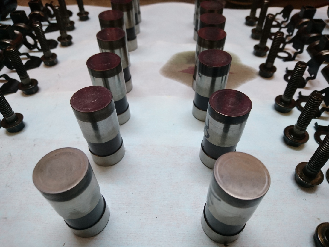

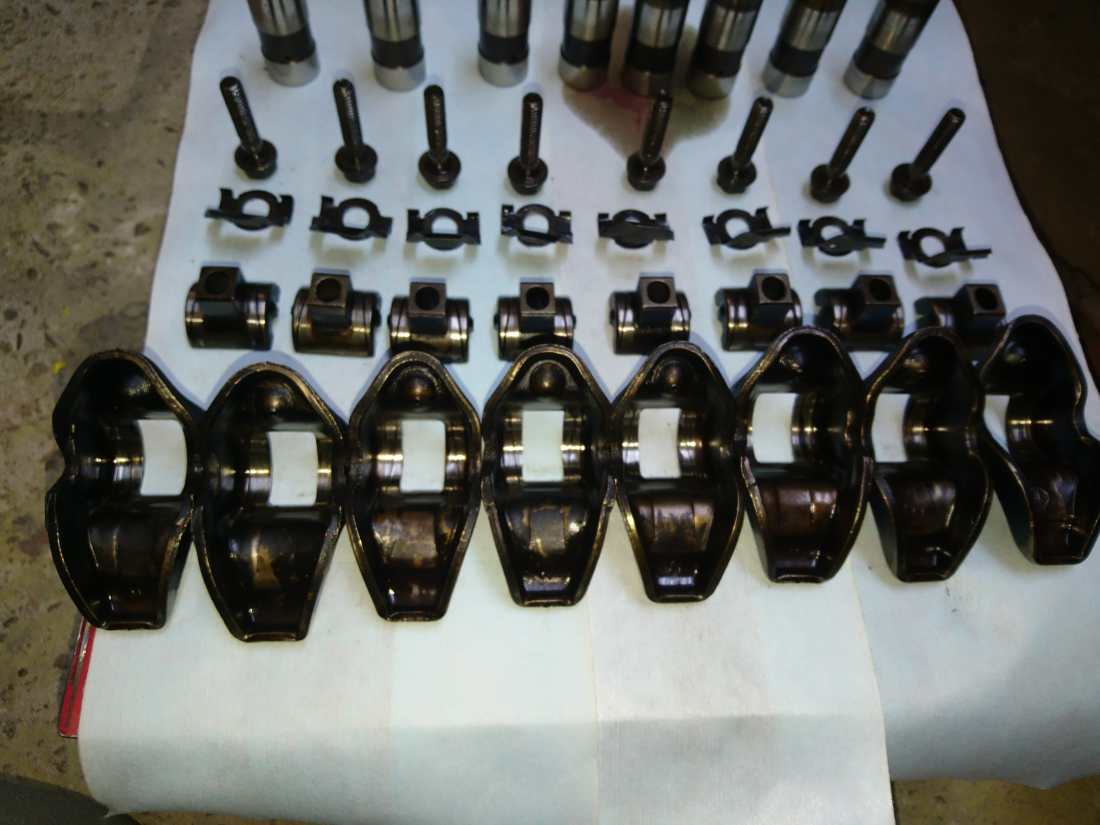

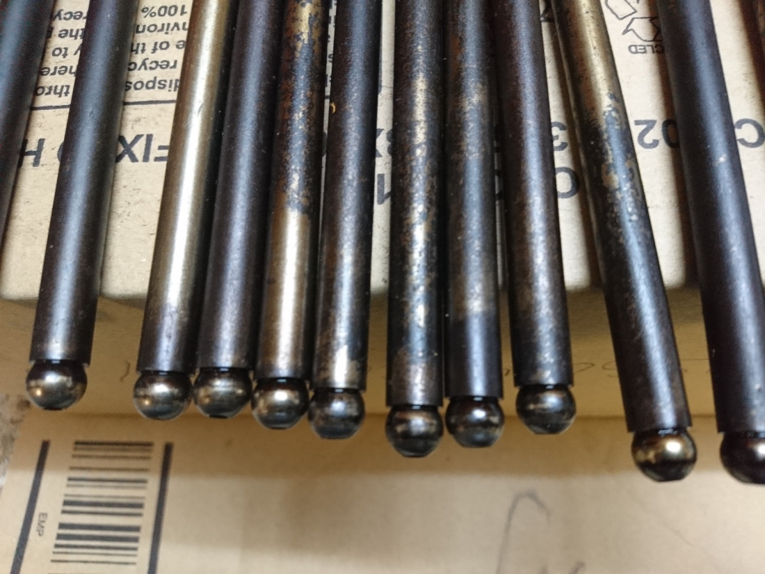

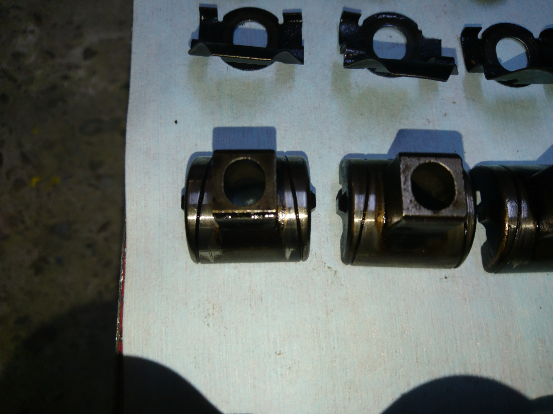

So, bin jetzt erst dazu gekommen die ganzen Sachen zu prüfen und auszubauen.
Krümmer sind dicht und ganz, also Spinne runter Stößel und hydros ausgebaut. Dabei stellte sich heraus das die Stößel unterschiedlich lang sind, 213,5mm und 215mm sind aber nicht krumm und die Kugelenden sehen auch gut aus. Die hydros sind ganz leicht konkav, ca 0,02mm bis 0,03mm. Kipphebel sind vereinzelt etwas eingelaufen. Öl abgelassen, Filter ab und zerlegt und das ganze auf Späne kontrolliert, nix gefunden. Anbei noch ein paar Bilder. Wie gehe ich jetzt am besten weiter vor?
Gruß Alex

Re: 351 Cleveland 2v
Eingehämmerte und/oder nachgeschliffene Ventiltellersitze?
Würde die unterschiedlichen Längen erklären!
Und wenn die notwendige Länge dann auch ermittelt wurde und die passenden Push Rods verbaut wurde auch ein funktionierende Sache. Wenn es der übliche Pfusch ist dann wohl eher nicht. Die Kipphebels sind nicht mehr so toll oder!?
bitte zu aller-erst - bevor Du irgend etwas anderes machst - prüfen ob die Lifter noch ok sind.
Die untere Fläche darf nicht platt oder gar konkav sein, sie MUSS nach außen gewölbt sein!
Siehe Bild Radius ist - natürlich etwas übertrieben - dargestellt:
Am einfachst prüft man das, wenn man den Lifter auf eine Flache Oberfläche stellt - liegt es satt auf ist er VERSCHLISSEN.
- Beiträge: 5944
hi alex, du bestätigst das was michael und ich schon gesagt haben. deine hydros konkav also eingelaufen.alex68 hat geschrieben:So, bin jetzt erst dazu gekommen die ganzen Sachen zu prüfen und auszubauen.
Gruß Alex
die frage ist warum es soweit gekommen ist....ich denke es war mal das falsche öl drinnen oder der motor hat verdammt viele KM.
ich würde an deiner stelle eine stock nockenwelle und lifter kaufen und wieder zusammenschrauben.
stösselstangen natürlich auch.
lg
abudi
Vielleicht hat er konkav und konvex verwechselt?
Also die Hydros sind definitiv konkav, also nach innen eingelaufen. Werde dann als nächstes die Nockenwelle ausbauen und dann wieder berichten.Benstang hat geschrieben:Vielleicht hat er konkav und konvex verwechselt?
