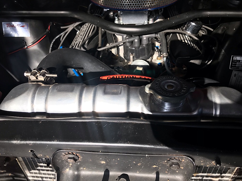

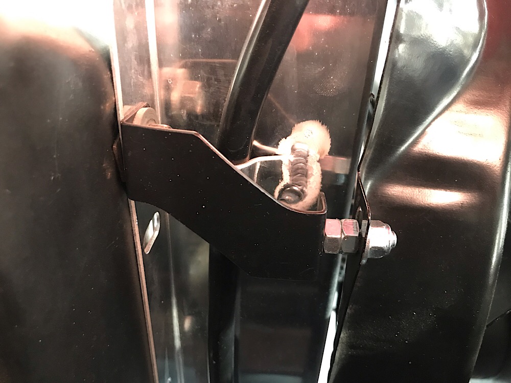

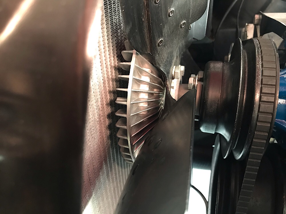

Genau, die Hayden 2711 ist ca. 1“ kürzer. Damit hat der Propeller genug Abstand zum Kühler.

Super dank Dir Matze...
Den 2711 hab ich auch verbaut mit nem 25 mm spacer. Hab nur ne einreihige Riemenscheibe auf der wapu.. ob das platzmässig was ausmacht, mal gucken .passend abgedreht ist das Teil schnell:-) falls nicht...
Aber jetzt seh ich was du mit tiefer meinst...
sieht top aus auch unlackiert...
Den kühler Order ich auch...
Besten Dank für die Mühe mit den Bildern ;-)

gerne! Ja, mit der 2711er kommste bestimmt locker hin!
Ich hatte vorher auch schon zwei von Rockauto verbraten (API und Spectra). Der ACP ist da wirklich ne geile Alternative finde ich.
