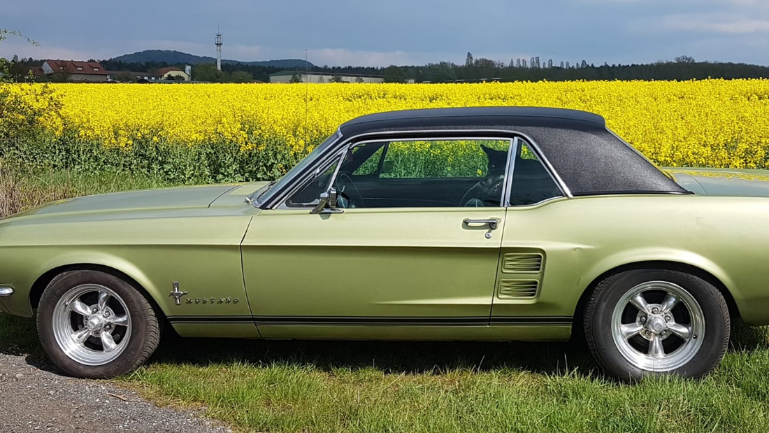

ich hänge mich mal dran, auch wenn Joe´s Problem offensichtlich gelöst ist.
Mein 67 iger Coupe kam aus den Staaten mit 205/60R15 und 225/60R15, die mit §21 auch eingetragen sind.
Mein Problem ist, dass die Gummies hinten bei entsprechender Beladung am Kotflügel schleifen. Felgenbreite ist gleich wie vorne, weiß aber die Größe und Einpresstiefe nicht.
Wie ist es bei euch, die Ihr ja z.T. noch breitere Walzen fahren ? Kotflügel umgebördelt ?
Gruß Maik.

Sorry, kann ich garnicht sagen. Hilft sagt das Foto ?
