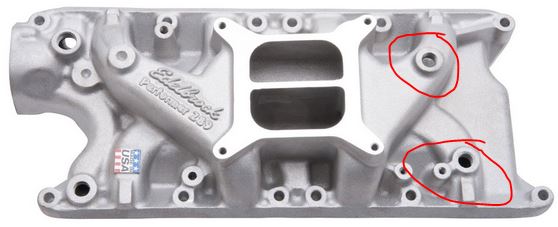

ist eigentlich der Port auf der Edelbrock Performer Ansaugspinne auch für Vaccum gedacht (BKV) oder nur der am Vergaser hinten?
(siehe Bild)
War ja auf der alten Spinne auch so und man kommt auch viel besser hin.
Danke
kiri67
Beiträge: 1306
Re: Vergaser Problem - Alternativen
Beitrag von kiri67 »
ja

noch eine Frage hätte ich die aufgekommen ist.
Ist der Platte zwingend nötig zwischen Ansaupspinne und Vergaser damit der höher sitzt ?
MDG
Beiträge: 1311
Beitrag von MDG »
Ja. Damit dir, je nach dem der Sprit im Vergaser nicht kocht.
Marco
Halbware Antwort.
Als Heat insolator muß die Platte aus entsprechendem Material sein.
Aus welchem Grund soll der Vergaser höher?
MDG
Beiträge: 1311
Beitrag von MDG »
Hast mal wieder Recht Heiner :) Danke.
Primär geht es darum die Hitze "Leitung" des Motors/Ansaugspinne zum Vergaser zu trennen.
Aber was mir dabei einfällt mein Spacer ist aus Alu... :?
