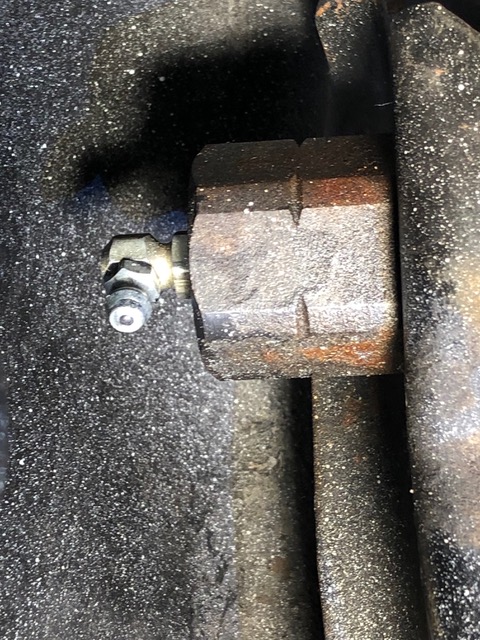

ACHTUNG!
Es gibt Querlenker, bei denen ist ein kleiner Abdeckstopfen anstelle der Schmiernippel vorhanden (wie es eben auch ab Werk war), die Bohrung unter dem Stopfen endet aber blind.
Wenn nun jemand den Stopfen gegen Schmiernippel tauscht (oder ein Vorbesitzer dies getan hat), sieht es zwar optisch nach "abschmierbar" aus, es klappt aber logischerweise nicht.
Es muss also nicht unbedingt an verstopften Schmiernippeln liegen wenn man da kein Fett reinkriegt.
Theo

TBHH hat geschrieben:ACHTUNG!
Theo
Hallo Theo,
danke für den Denkansatz!
Das würde auch erklären warum diese Schmierstellen nicht auf dem Abschmierplan aufgeführt sind.
Ich schraube später einen davon raus. Wenn ich weis was los ist, halte ich euch auf dem laufenden.
Timo

Luzifee hat geschrieben:
Hallo Theo,
Timo
Das hat NICHTS mit dem Wartungsplan zu tun, die Querlenker gehören von Zeit zu Zeit abgeschmiert.
Die Querlenker mit den Blindbohrungen sind aus dem Ersatzteilhandel, nach fast 50 Jahren sind wohl in den wenigsten Mustangs noch die Originalteile verbaut....auch wenn viele Mustangbesitzer das anders sehen.
Theo

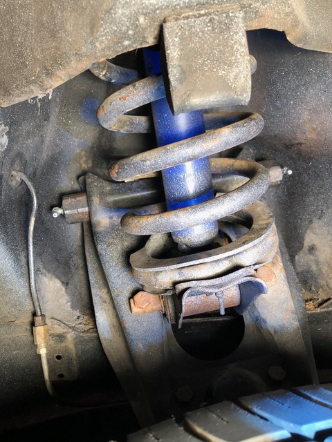

Re: Schmiernippel Radhaus def?
Verfasst: Do 9. Mai 2019, 16:13
von Luzifee
Komme gerade aus der Garage, leider ohne den erhofften Erfolg.
Ich habe beide Abschmiernippel inkl. der Winkelstücke in die die Abschmiernippel eingeschraubt sind ausgebaut und gereinigt. Dann wieder eingebaut und versucht Fett einzupressen. Ohne Erfolg :(
Also alles wieder raus, und einen dünnen Draht in die Öffnung gesteckt wo die Winkelstücke eingeschraubt werden. Der Draht war beim rausziehen mit Fett bedeckt, daher gehe ich davon aus das hier abgeschmiert wird bzw. wurde.
Also hab ich alles wieder eingebaut, und den Abschmiernippel in dem Winkel eine Umdrehung gelöst, weil mir der Gedanke kam, das dieser evtl. wenn er ganz in den Winkel reingeschraubt ist, die Öffnung im Winkel verschließt. Hat aber auch nix gebracht.
Jemand noch ne Idee bevor ich das halbe Auto zerlegen muß?
Timo
Verfasst: Do 9. Mai 2019, 16:37
von Schraubaer
Lässt der Nippel im ausgebauten Zustand auch wirklich Fett durch?
Verfasst: Do 9. Mai 2019, 16:43
von CXF-in-Ulm
Blöde Frage, Timo:
Hast Du mal versucht Fett durch den ausgeschraubten Nippel zu drücken? Mal mit, mal ohne Winkel? Wenn das schon nicht geht, dann würde ich mal den Nippel tauschen. An den Dingern ist zwar nicht viel dran, aber die setzen sich hin und wieder zu. Im industriellen Bereich werden die z.T. sogar regelmässig ausgetauscht. Wenn Fett durchgeht: Dann kann es ja nur am Fettaustritt liegen. Dann ist da was dicht.
Ebbo
