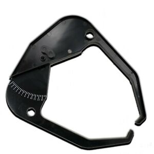

Wo ist auf den SSW die Felgenbreite eingeschlagen? Kann bei mir nix finden, oder muss der Reifen dazu von der Felge ?
Re: Reifenbreite passend zur Felgenbreite
Verfasst: Sa 28. Sep 2019, 20:10
von Schraubaer
Felgenlehre.
Verfasst: So 29. Sep 2019, 09:47
von Green Sharky 69
Kannst ja auch die Felge auf den Boden legen und dann das Maß von der Außenfläche des Reifen bis zur Felge messen. Umdrehen, das gleiche von der anderen Seite messen , zusammen addieren und von der Gesamtbreite des Reifens abziehen. :roll:
Verfasst: So 29. Sep 2019, 10:14
von HomerJay
Alles klar, danke!
