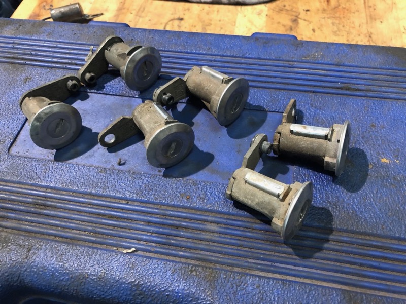

suchst du noch? hab 6 türschlösser gefunden! foto folgt...

hier noch'n foto.

tody hat geschrieben:suchst du noch? hab 6 türschlösser gefunden! foto folgt...
Ja, bin noch auf der Suche.
Sorry für die späte Antwort, war ein paar Tage unterwegs.
Wenn Du einen Satz verkaufen möchtest, ich nehme sie gerne!
Wie gesagt, Schlüssel brauche ich nicht, ich passe die Stifte auf meinen Schlüssel an.

Ich brauch nur Deine Adresse, dann hau ich Dir die in die Post. Wie viele willst Du haben? --> PN
