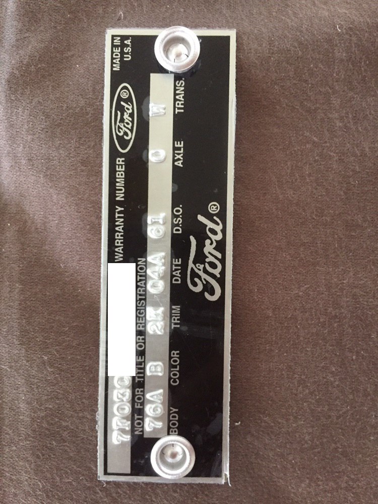

So, fertig und für gut befunden. ( Ist noch ne Schutzfolie drauf )

Hallo Homer,
sehr schönes Doortag. Wo bekommt man es, wenn die Daten bekannt sind ?

Hallo Holger,
ich habe es von einer total kleinen Werkstatt aus Florida mitgebracht. Sie sagten, sie würden es selbst stempeln, aber wo sie den Rohling her haben weiß ich leider nicht.

V8fan hat geschrieben:Hallo Homer,
Gruss Holger
Moin Holger
hier:
https://www.velocity-group.de/karosseri ... penschild/
Ich habe meins auch von da, aber damals konnte man es gleich mit den eingestempelten Daten haben, hat was gekostet und eine Weile gedauert, ich meine, ich hätte es letztlich von Ford USA bekommen.
Cheers
Beat

Ich habe meine Tags über Marti Auto Works bezogen, sehen aus wie Original.
