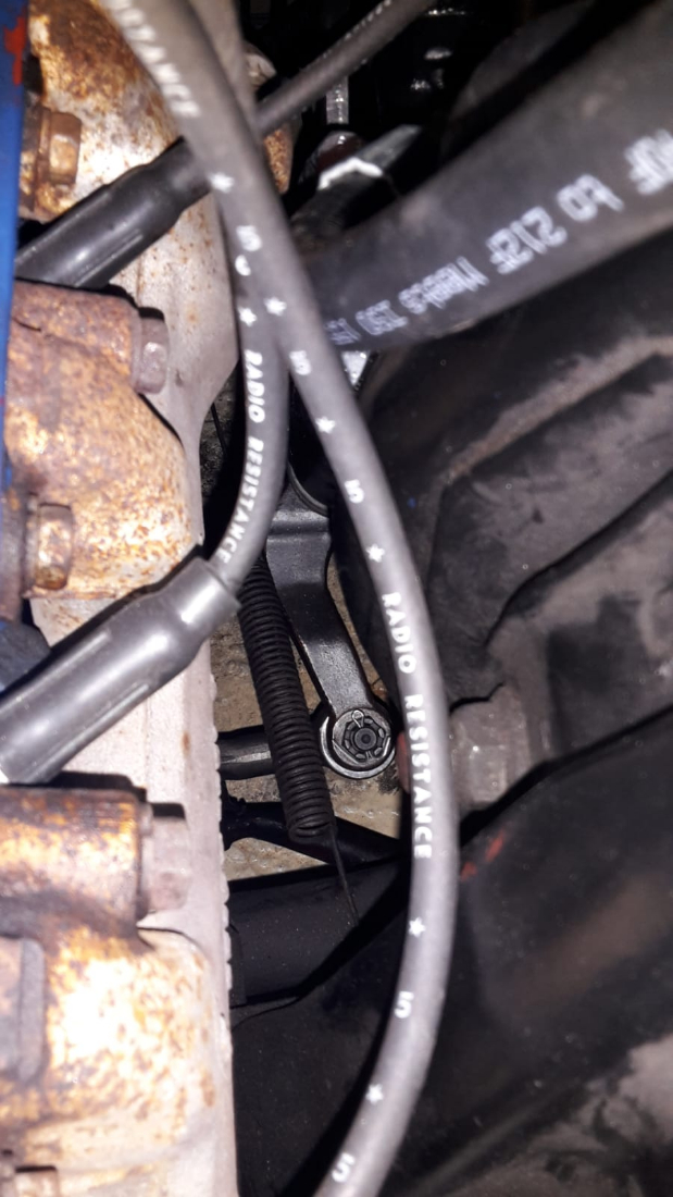

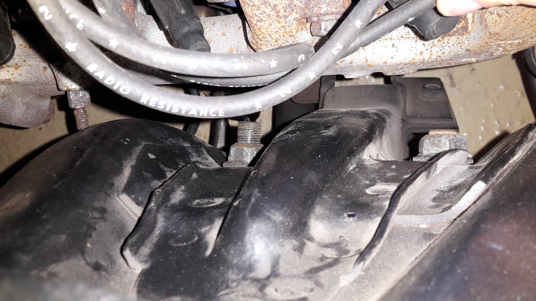

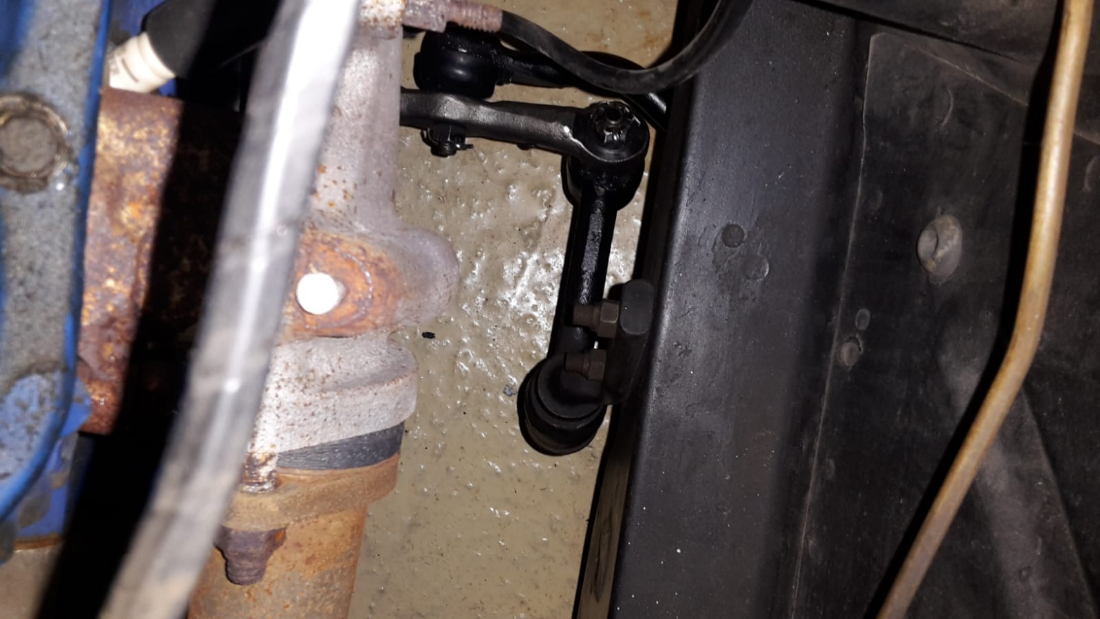

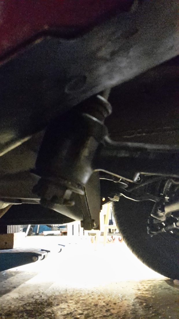

Re: Frage zur Borgeson Lenkung
Das habe ich selber gemacht
Anbei Fotos von vorne aufgenommen.
Aber den Idler Arm habe ich nicht getauscht.
die Mutter vom Idler Arm muss fest sein, jegliche Bewegung passiert durch verdrehen von der Buchse in dem Gummi.
Deshalb muss die Mutter in Geradeausstellung angezogen werden.
Ist die Buchse in sich gebrochen, oder die Mutter nicht fest, dann fehlt diese Rückstellung.
Bei der Anleitung der Borgeson steht auch dabei, dass nach Umbau der Nachlauf mindestens 3-4 Grad haben sollte !!

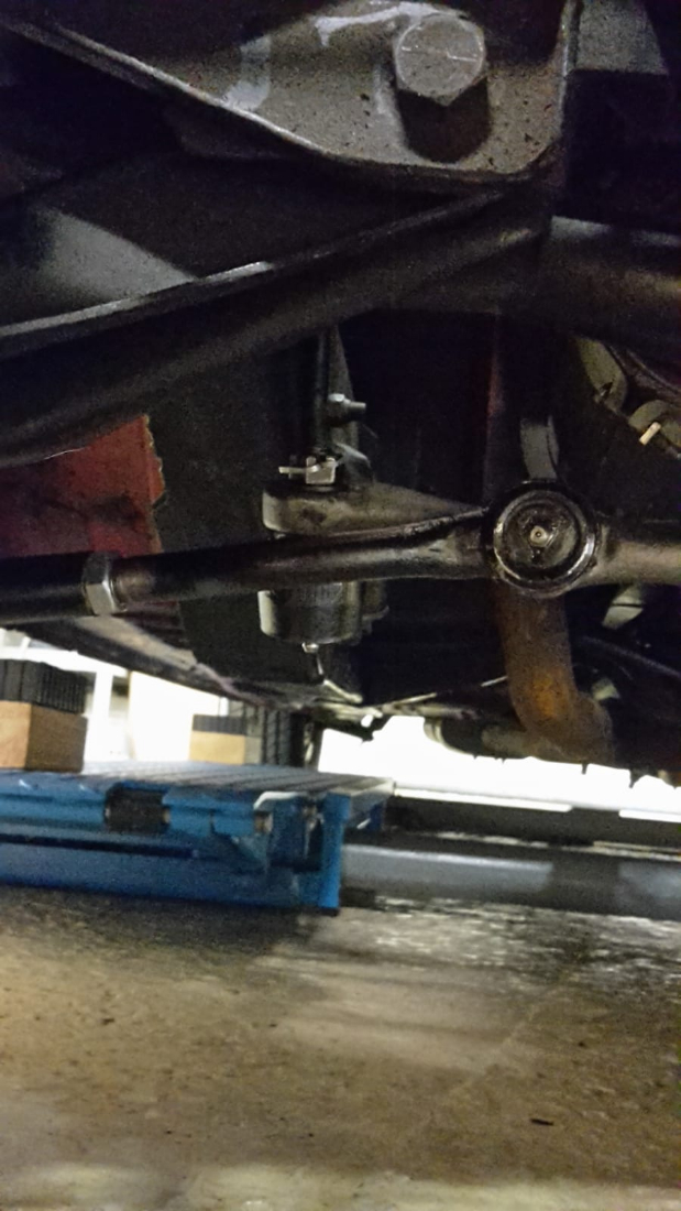

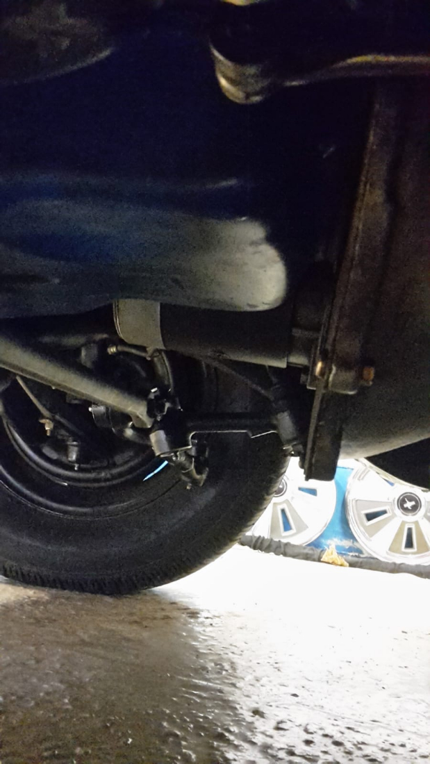

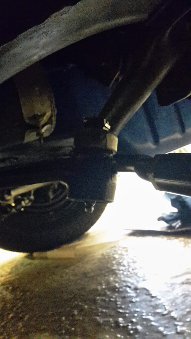

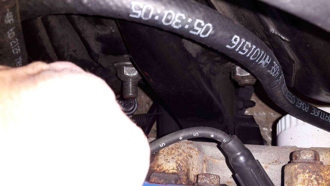

So , habe den Idler Arm erneuert und den Nachlauf eingestellt bzw. 2 Dicke Shims ,einer hat ca. 3 mm dicke
pro Seite unter die vordere Schraube des oberen Querlenker gepackt und die gleiche Menge an der hinteren Schraube entnommen.
Und es hat sich nichts verändert bzw. Immer noch keine Rückstellung, es müsste sich doch eigentlich etwas anders verhalten nach dem Shimsen , aber es ist genau so wie vorher.
Gibt es noch eine andere Möglichkeit an der es liegen könnte.?
Anbei Fotos, da sieht man die Schrauben vom Querlenker, und mit weiteren Shimse wird es knapp was die SchraubenLänge betrifft
MfG Alex
MfG Alex
