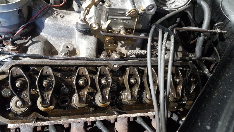

könnte ein kaputter Hydrostössel sein und ein dadurch runtergesprungener Kipphebel oder kaputte Ventilschaftdichtungen. Hatte ich bei mir, siehe Bild ganz links und ganz rechts.
Deckel runter und reinschauen.
Gruss Norman

Abudi, das bild in dem letzten Post ist nicht von dem Motor, der hier diskutiert wird - das war nur ein Beispiel von Noman von ähnlichen Problemen, die er mit seinem Stang hatte.
Bei meinem habe ich die Ventildeckel noch nicht abgemacht - wollte erst mal nachhören was ihr so zu dem Video sagt.
Ich werde so bald wie möglich bei meinem Motor den Hinweisen die ich bekommen habe nachgehen und dann hier mit Bildern posten, was ich herausgefunden habe.

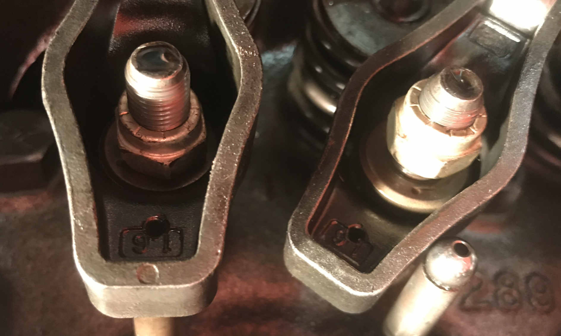

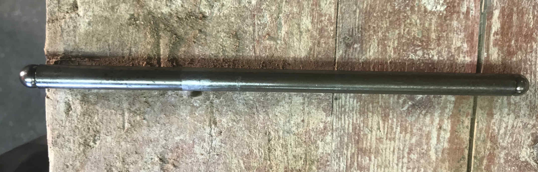

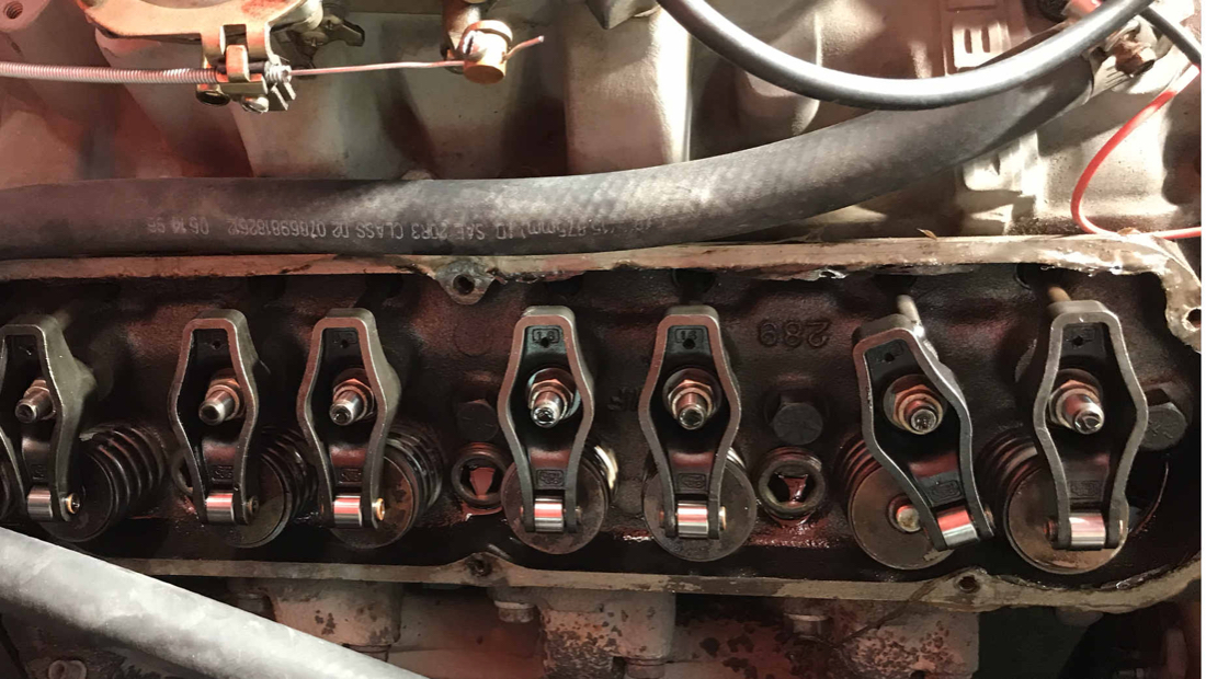

Ich möchte mal ein Update zum Stand der Dinge geben.
Ich habe heute Abend mal die Ventildeckel abgemacht und denke ich habe das Problem gefunden.
Bei der Fahrerseite sah alles okay aus. Auf der Beifahrerseite war ein Kipphebel ganz locker und saß neben der Ventilfeder. Die Schraube ist ziemlich weit rausgedreht und war ziemlich locker.
So locker wie der Kipphebel sass, da kann es schon mal klackern. Ich denke das war dann auch der Grund für den Leistungsverlust.
Der Stössel sieht eigentlich ganz okay aus und muss denke ich nicht ausgetauscht werden.
Ich hab mal mit der Ratsche am Stirnrad den Motor weitergedreht - ansonsten funktioniert alles wie es sein soll und die Ventilfedern sehen auch alle okay aus.
Ich gehe im Moment davon aus das wenn ich die Ventile eingestellt habe dass dann alles wieder läuft
Ich habe Bilder gemacht und versuche die gleich mal hochzuladen.
Wie verhindert man hier am besten dass die Schrauben sich hier lösen? Ich bin mir nicht sicher ob man hier z.B. Loctite Schraubensicherung verwenden kann.
Danke
Rainer

Die Bilder sind in umgekehrter Reihenfolge geladen worden.
Das letzte Bild zeigt wie das Ganze direkt nach dem Entfernen des Ventildeckels aussah.
