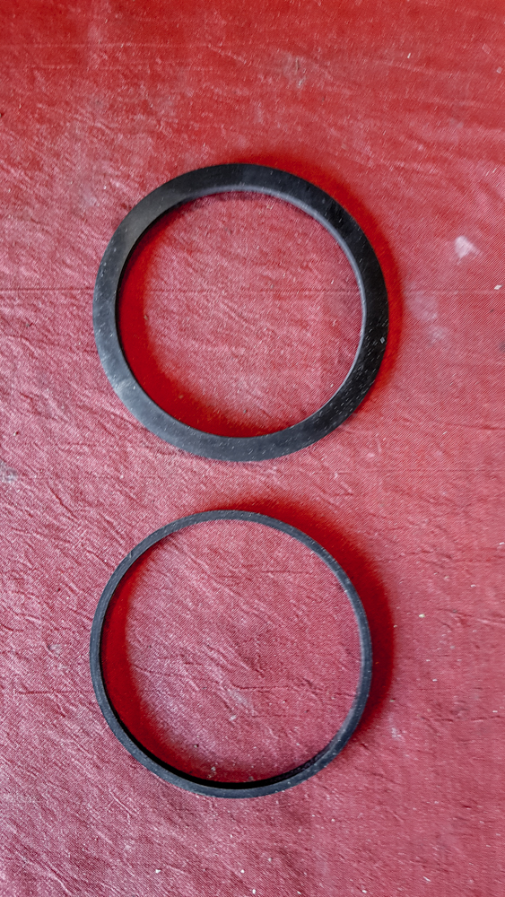

tatsächlich habe ich gestern den Tank leergefahren, auf dem Vorbeiweg bei einem alten Handwerksbetrieb eine Dichtung fertigen lassen, die den quadratischen Querschnitt zugunsten eines rechteckigen verlässt und genauer passen soll.
Unten orischinal oben Bassomod:
Aber was soll ich sagen? Wie ich der ollen heute hinten rein gekrochen bin
, sehe ich dass das "Bajonett" sich ein bisschen gelockert hatte. Ich habe dann ein paar Hammerschlägelchen getan und mit mir gehadert.
Soll ich nun wieder füllen? War`s das? Oder, wenn ich grad dran bin......
Ich habe mich dann für die Version faule Sau entschieden und wieder gefüllt. Seither is trocken. Sollte wieder was kommen, ziehe ich die Übung mit modifizierter Dichtung durch und sehe dann weiter.
