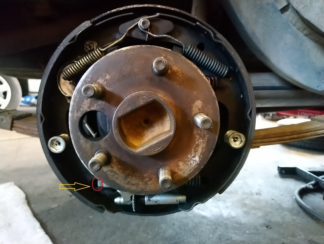

Quote: "Dabei haben wir festgestellt das die Trommel auf der rechten Seite, wenn man das Rad in Fahrtrichtung dreht, sich „festzieht“."
Foto würde helfen..könnte falsche Feder oder Federmontagefehler sein. Genietete Beläge?
Der Umlenkhebel wurde bei 69/70ern auch von Ford D geändert, weil der Probleme machte. Was habt Ihr da "gerichtet". Foto bitte.

Gerichtet hatte ich den Einhängehaken des Hebels für die autom. Selbsteinstellung. Er stand auf der Rückseite etwas ab und war dem dahinter liegenden Hebel entsprechend im Weg (mit Bild wäre das jetzt verständlich).

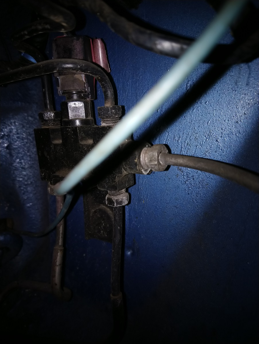

Zusatzfrage: hinter dem Hauptbremszylinder ist ein Verteiler an der Seitenwand des Motorraums montiert. War dieser Verteiler schon so einstellbar oder konnte er sogar lastabhängig agieren? Auch hier gibt esein Foto welches ich nicht einstellen kann :-(.
Vielleicht weiss ja trotzdem jemand eine Antwort.
