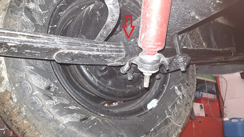

ein kleines Update bzgl. Vibrationen:
-Beim Vermessen der Stahlfelgen lag ich beim Höhen- und Seitenschlag < 1mm
-Seitenschlag Trommel auch unterhalb 1 mm
- Die Reifen habe ich Bolzen zentriert wuchten lassen.( bei uns in Geesthacht ) Der Reifenmonteur sagte mir das die Reifen eine ziemliche Eierform haben.
-Getriebelager und Kreuzgelenke sehen unauffällig aus. ( mit Montierhebel auf Spiel geprüft)
-Slipyoke hat beim Verdrehen per Hand ca. 1,5mm Spiel
-Servoblock ist fest
Heute bin ich zum ersten Mal wieder gefahren. Beim Gang rausnehmen, aus verschiedenen Geschwindigkeiten, hat der Wagen keine Vibrationen sondern rollt unauffällig bis zum Stillstand. :!:
Der Wagen ist schon sehr am Schütteln und Rütteln, je nach Straßenverhältnissen und Beschleunigungsmodus. Hat was von einer Kutsche. Sehr schwer zu identifizieren. Vielleicht auch was rüttelndes schüttelndes aus dem Hinterachsbereich. :?: :?: :?:

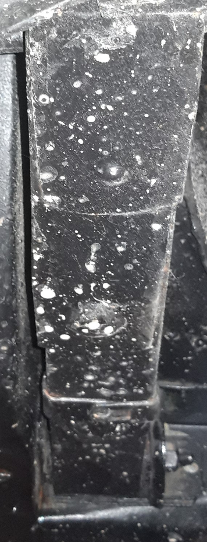

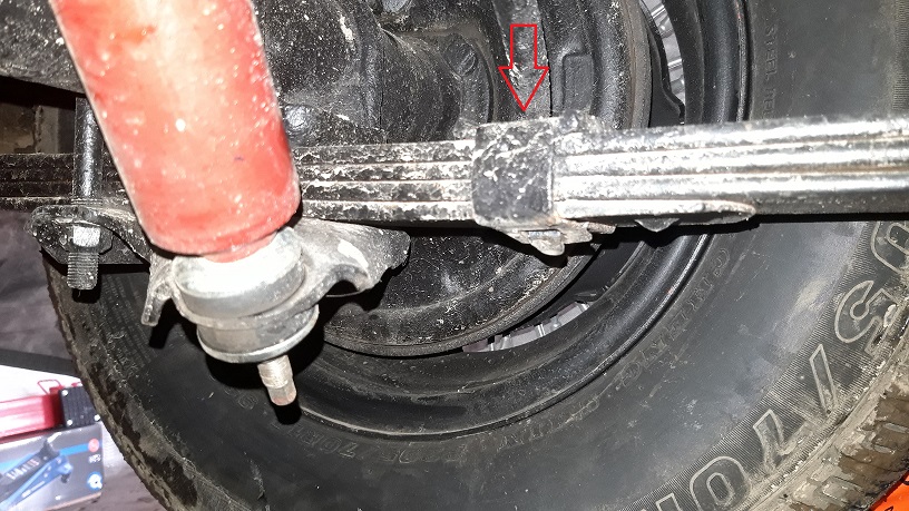

Nach der Fahrt habe ich den Wagen hinten auf Rampen gefahren um mir den Achsbereich noch mal anzuschauen. Mir ist aufgefallen, das meine Blattfederlagenverbindungsschellen ( :D ) links zu rechts unterschiedlich positioniert sind. Desweiteren sind die Verbindungsnieten der unteren beiden Lagen auch unterschiedlich. Auf der Beifahrerseite sind die Lagen seitlich verschoben( 2-3mm ). Das kann man auf dem einen Foto ebenfalls sehen.
Wenn man den Wagen von hinten betrachtet erkennt man einen Schiefstand . Linke Seite vom Boden bist Radlauf 68,5cm die andere Seite hat 70cm. das sollte eigentlich erst später ein Thema werden, passt jetz aber gut hinein.
Sind diese doch recht ausgelutschen Blattfedern in der Lage eine ganze Karre zum Vibrieren zu bringen :?: Selbst bei niedrigen Geschwindigkeiten :?:
Kann man sagen beim Gang rausnehmen und keine Vibrationen, dass dadurch der Vorderwagen als Ursachen ausgeschlossen werden kann :?:
Grüße von Carsten
