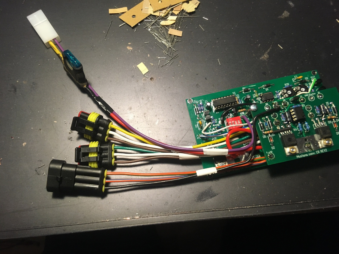

die Grundkomponenten des ersten Sets sind soweit fertig und getestet! Die S&D 3-Kammer Inlets haben auch schon die passenden AMP Stecker bekommen.
Im weiteren Detail:
der Sequencer als solcher:
Kommt später natürlich noch in eine schwarze Kiste! Gesamtabsicherung ist hier auch zu sehen (Standard KFZ Flachsicherung). Für den Betrieb des Systems muss wie gesagt eine Dauer + Leitung 2,5mm² in den Kofferraum gezogen werden. Das System zieht auch nur Strom wenn geblinkt oder gebremst wird. An das violette Kabel kann ein Schalter (der gegen Masse schaltet) angeschlossen werden um die Sequenz zu deaktivieren und somit "original Blinken" zu ermöglichen.

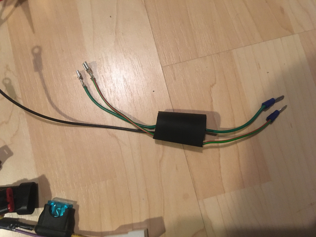

Und das Brakeswitch Modul, welches einfach zwischen Kabelbaum und Bremlichtschalter gesteckt wird:
Dieses benötigt man, damit der Sequencer im Kofferraum zwischen Bremsen und Blinken unterscheiden kann. Zusätzlich generiert dieses Modul auch die Vorrangschaltung für den Warnblinker.

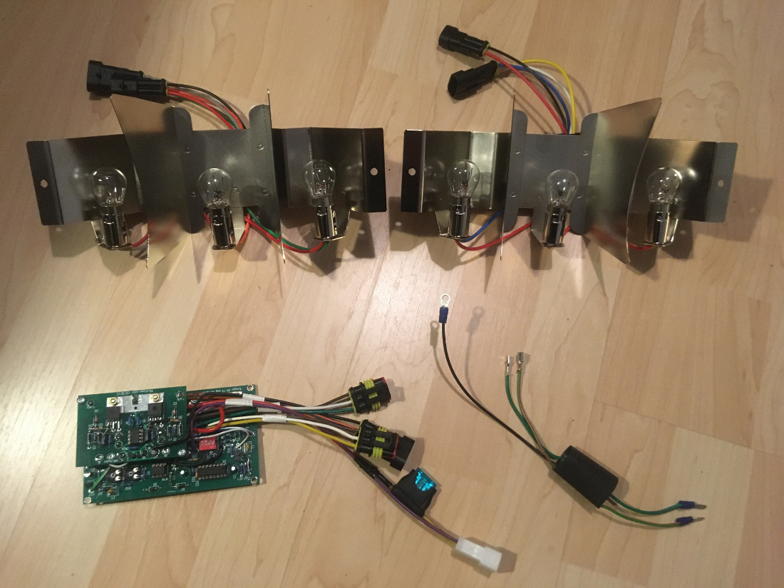

Nicht auf dem Bild zu sehen, aber auch mit dabei: 2 lastunabhängige, einstellbare Blinkrelais (Blinken und Warnblinken), die Anstelle der original Relais müssen. Grundsätzlich kann aber jedes lastunabhängige Blinkrelais verwendet werden.
Auch nicht zu sehen aber grad in der Mache: der Kabelbaum Sequencer <-> Taillights mit "BAY15D Steckern" um die Signale aus den originalen Rücklichtfassungen zu holen. Somit muss am original Kabelbaum NICHTS geändert werden! Bilder folgen!
Getestet ist es bisher mit P21/5 Birnen und LED, funktioniert beides, vorn wie hinten. Auch Mischung möglich. Test im Fahrzeug steht jetzt als nächstes an!

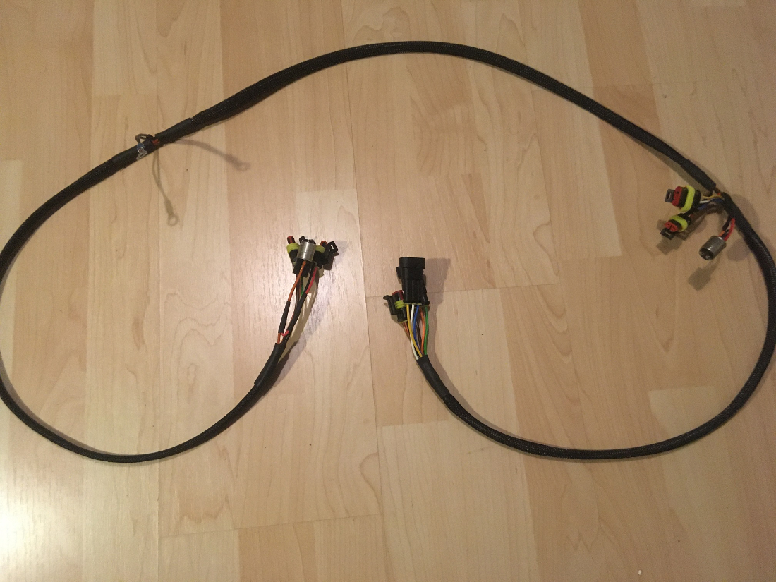

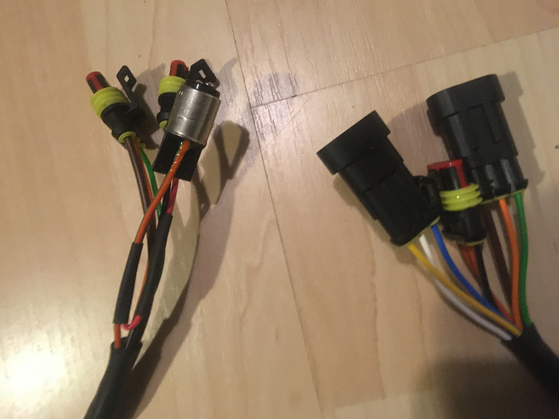

Und hier noch der erste fertige Kabelbaum:
Alles mit AMP Superseal und den "BAY15D" Adaptern

Hier nochmal Detailaufnahmen vom Brakemodul, wie es zwischen Bremslichtschalter und Originalstecker gesteckt wird.

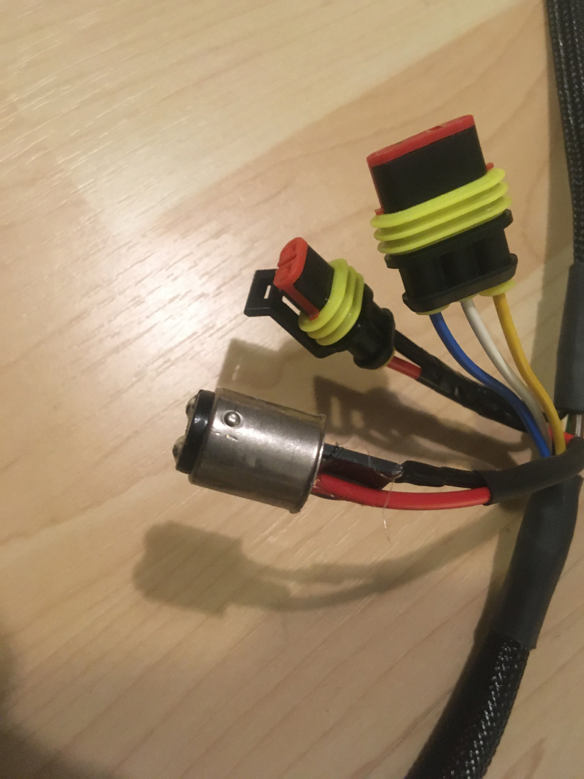

Und hier die Verkabelung der Rückleuchte mit dem mitgelieferten Kabelbaum. Der BAY15D Adapter wird einfach Anstelle des Leuchtmittels in die Fassung gesteckt.
