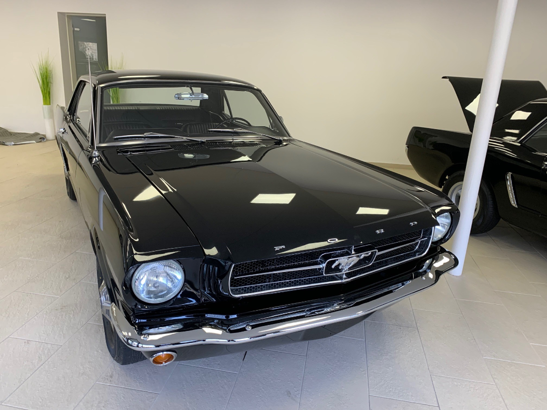

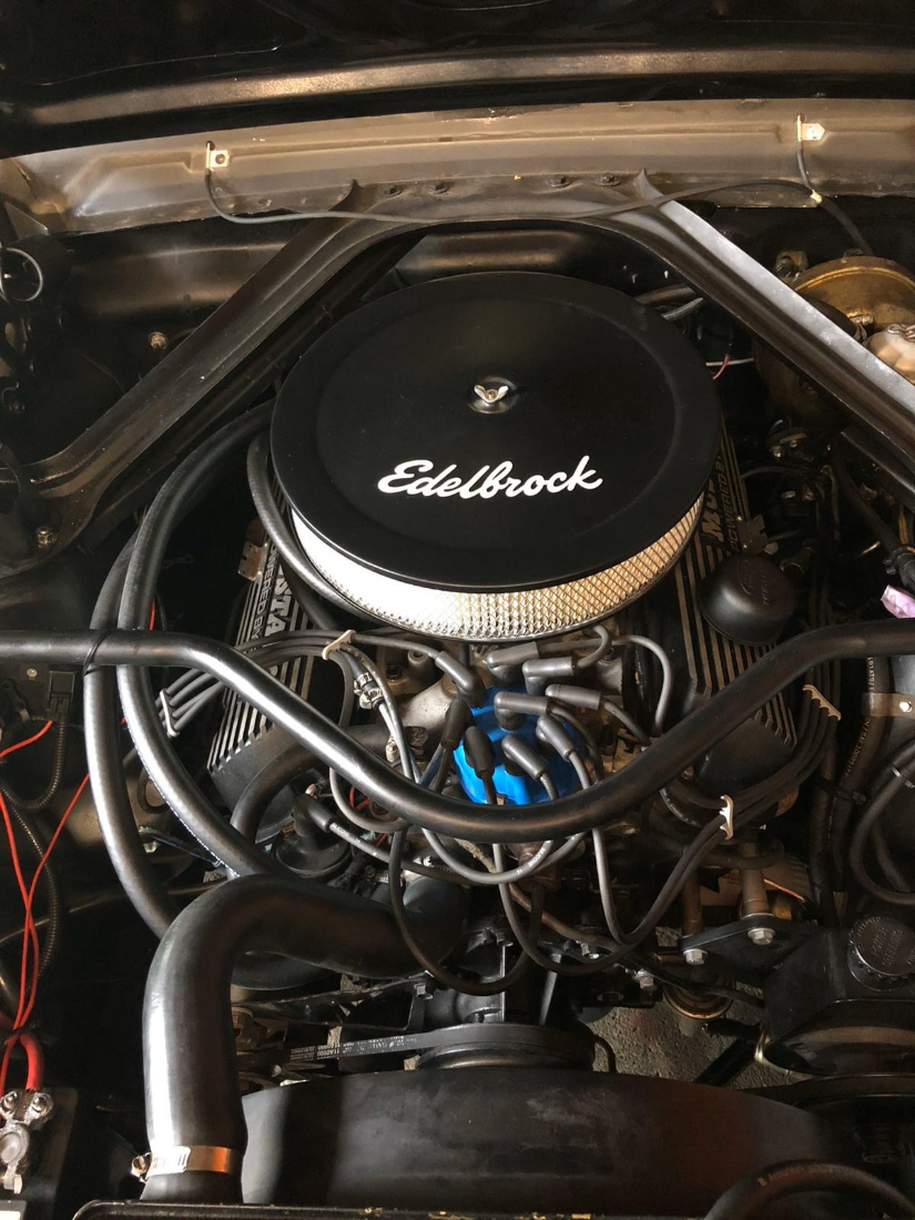

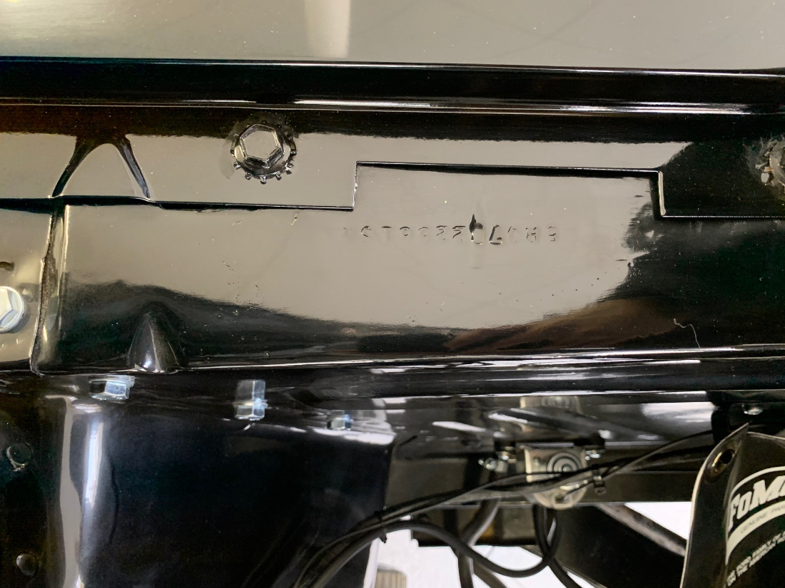

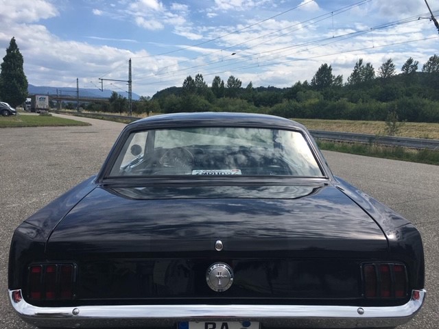

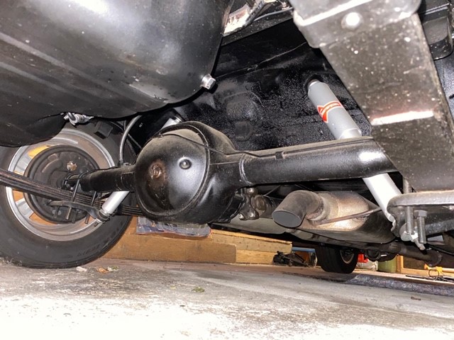

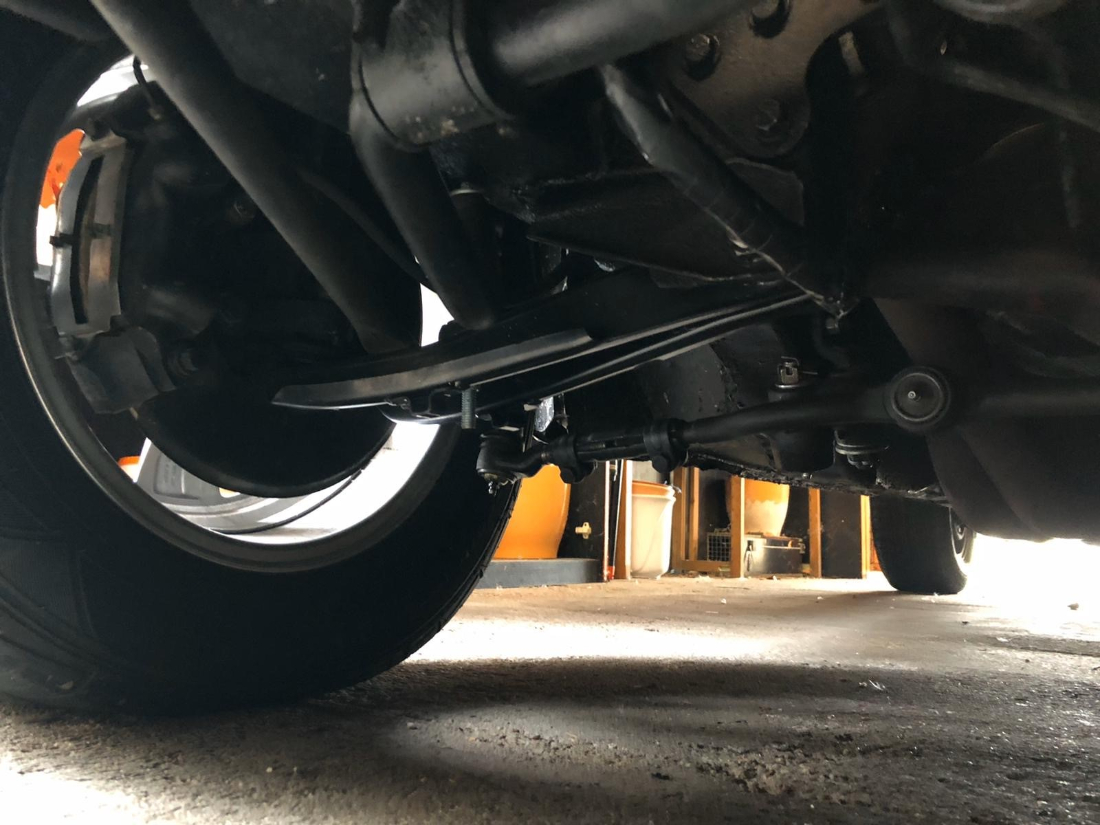

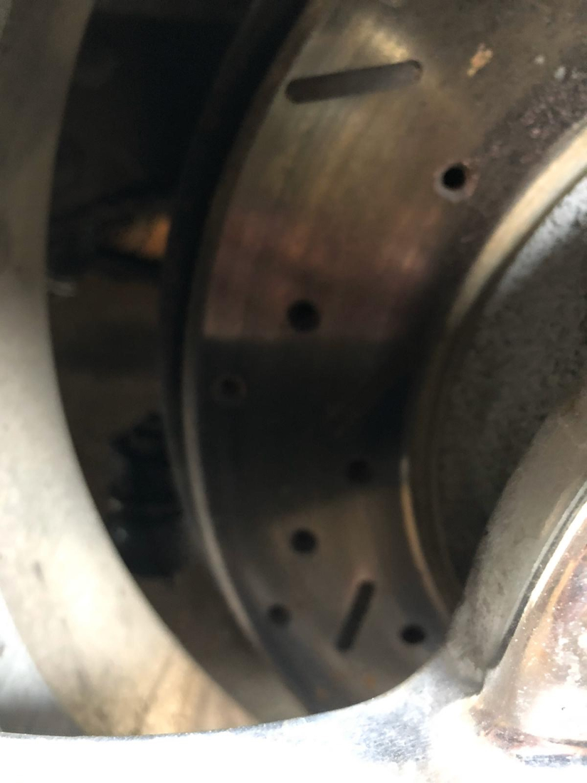

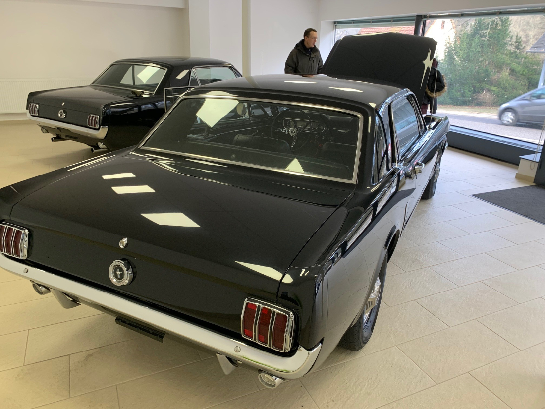

Ich sende Euch gleich mal ein paar Foto´s und hoffe, dass ihr damit etwas anfangten könnt...

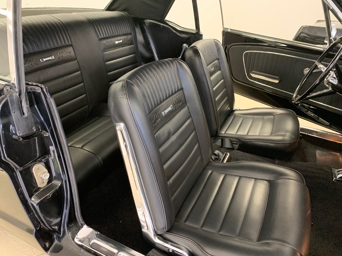

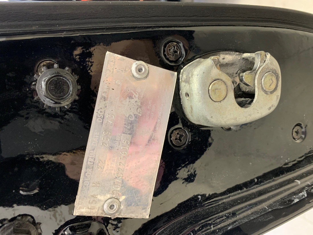

Re: Hallo aus Rheinland-Pfalz

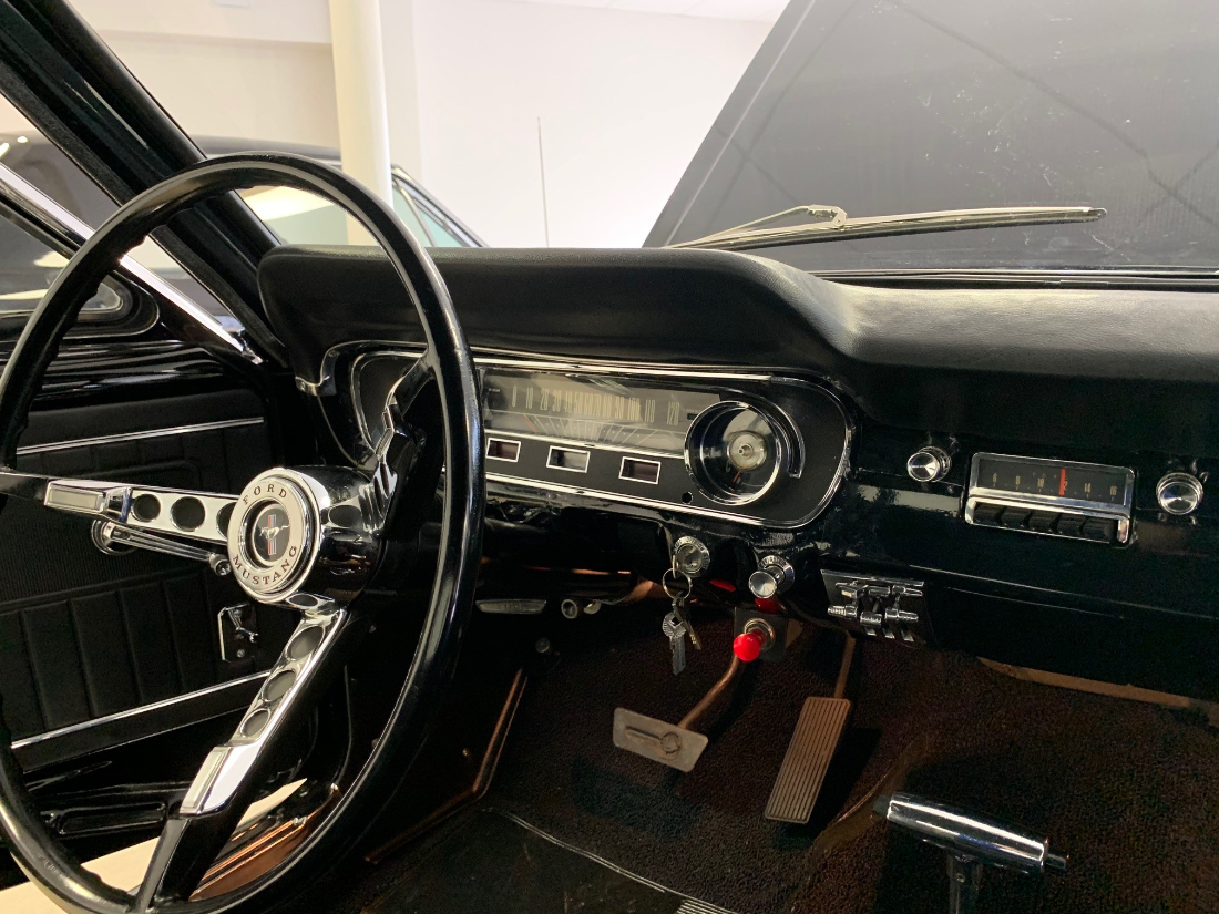

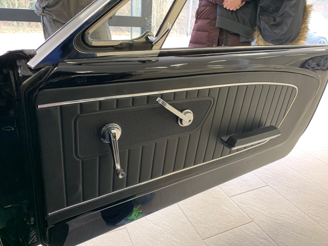

Heute habe ich mir auch noch diesen angeschaut.
Er ist teilrestauriert, d.h. der Rahmen und die Karosse wurde grundiert und neu lackiert. Die Lackierung ist im Großen und Ganzen ganz gut gelungen. Allerdings befinden sich auch an diesem Mustang 4 -5 Lackabplatzungen, die jedoch schon nachbehandelt wurden.
Der Motor wurde überarbeitet.
Die Innenausstattung ist neu bezogen und sieht sehr schön aus. Leider wurde das Armaturenbrett nur sehr lieblos wieder instand gesetzt. Bei Kauf wird dieses jedoch gegen ein neues ausgetauscht.
Er hat noch keine H-Zulassung wird allerdings vor Verkauf noch erledigt. VK-Preis liegt bei 29.000€. Wertgutachten lt. Verkäufer liegt bei 35.000€

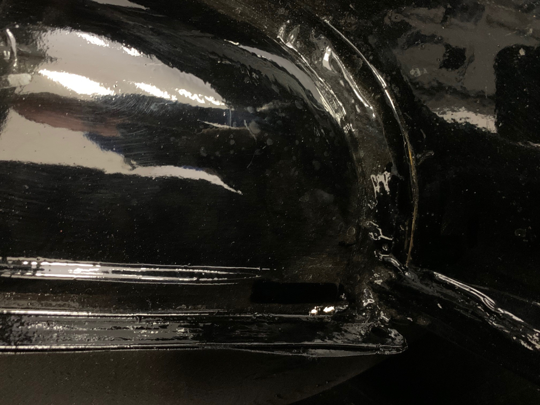

Ich habe ein kleines Loch im hinteren Radkasten gefunden - hier hat man wohl etwas übersehen....

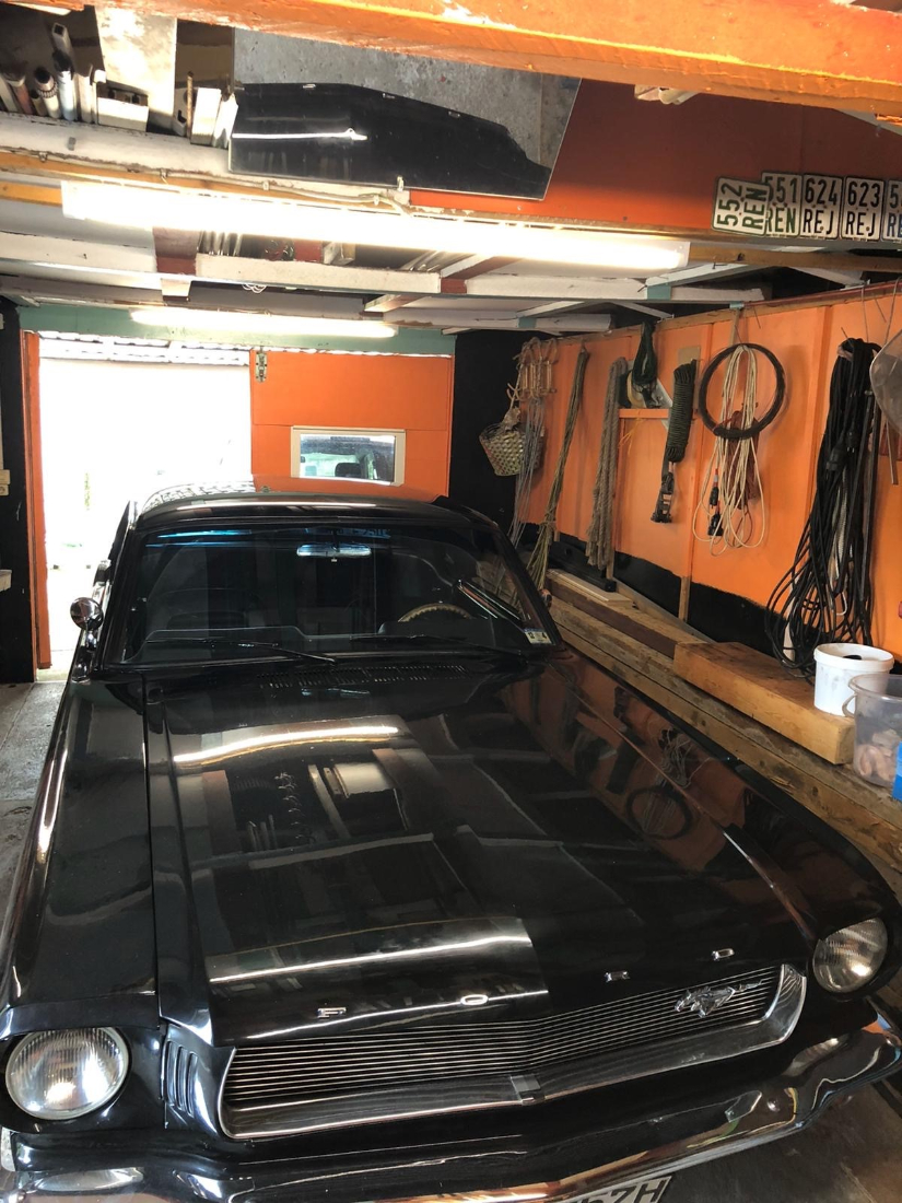

Auch hier habe ich ein paar Fotos gemacht.

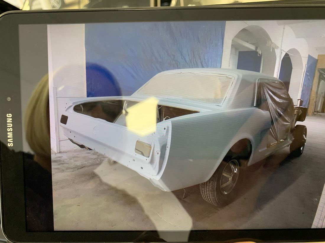

Hallo Rolf,
Also du scheinst ja auf schwarz abzufahren..
Ich habe ja auch mal irgendwann angefangen zu suchen und hatte auch genaue Vorstellungen. Mir waren dann irgendwann die Kompromisse zu groß. Was ich damit sagen will, wenn du unbedingt einen schwarzen haben willst der dann noch super lackiert und technisch top ist, dann ist das alles schon sehr schwierig. Ich habe dann irgendwann mehr wert auf die Substanz und die Technik gelegt. Mir war wichtig das dort nicht schon 24 Amerikaner ihren Flair haben einfließen lassen
Der letzte 65er ist mir die Tage auch aufgefallen. Es liest sich erstmal ganz gut..
„...1200 Arbeitsstunden bis ins kleinste Detail..“
„alle arbeiten wurden hochqualifiziert in Deutschland ausgeführt“
„Ein in deutscher Wertarbeit restaurierter Mustang..“ usw. usw.
wo ich das gelesen habe war mein erster Gedanke, das es ein gutes Angebot ist.
Wo ich jetzt aber deine Bilder sehe und man dort eine Orangenhaut erkennt die der Haut einer 92 Jahre älteren Dame gleicht, bin ich echt enttäuscht. Das soll hochqualifizierte deutsche Wertarbeit sein?
Ich befürchte das hier aus einem hässlichen Entlein innerhalb kürzester Zeit ein Verkaufsfertiger Mustang gezaubert wurde. Es kam doch eigentlich nicht sein das der Wagen gerade frisch restauriert ist und jetzt schon Lackablatzer da sind? Wie soll der denn in ein paar Jahren aussehen?
Der Händler hat ja noch einen Schalter für 22k da stehen, wie sieht der denn dann aus?
Hi Rolf,
beim 1. Pony hast du ja schon erkannt, das der fürs Geld nicht den Gegenwert liefert.
Wenn die Lackierung fällig wird, gehen nochmal viele Taler drauf, dafür ist das Auto einfach zu teuer.
Beim 2. sieht man nicht genug Details, um das Auto im Ganzen beurteilen zu können.
Vor allem der Zustand der Karosserie, mit das wichtigste an einem Oldtimer, kann anhand der Bilder nicht bewertet werden.
Was man aber erkennen kann, die Bleche im Motorraum, am Armaturenbrett und den Innenseiten der Türen sind hochglänzend lackiert, waren original aber immer, wahrscheinlich um eine Blendung durch Sonnenlicht zu reduzieren, in seidenmatt gehalten.
Im Innenraum wurden Pony-Deluxe-Sitze mit Standard-Türverkleidungen und Armaturenbrett gemixt, auch sowas gab es nicht ab Werk. Immer nur das eine oder das andere.
Beiden Fahrzeugen fehlt es an Originalität, Liebe zum Detail und sind daher aus meiner persönlichen Sicht für echte Liebhaber uninteressant.
Für jemanden, der kein Detailwissen hat und nicht weiß wohin er sein Geld werfen soll, sind die 2 Ponys perfekt, weil triple black absolut im Trend liegt.

Ja, für neu lackiert hat mich das auch erschrocken. Wobei die Orangenhaut nicht ganz so schlimm war... allerdings war es schlimm genug! Der Zustand des Lacks war für das Alter echt schlecht.PonyPhil hat geschrieben:Hallo Rolf,
