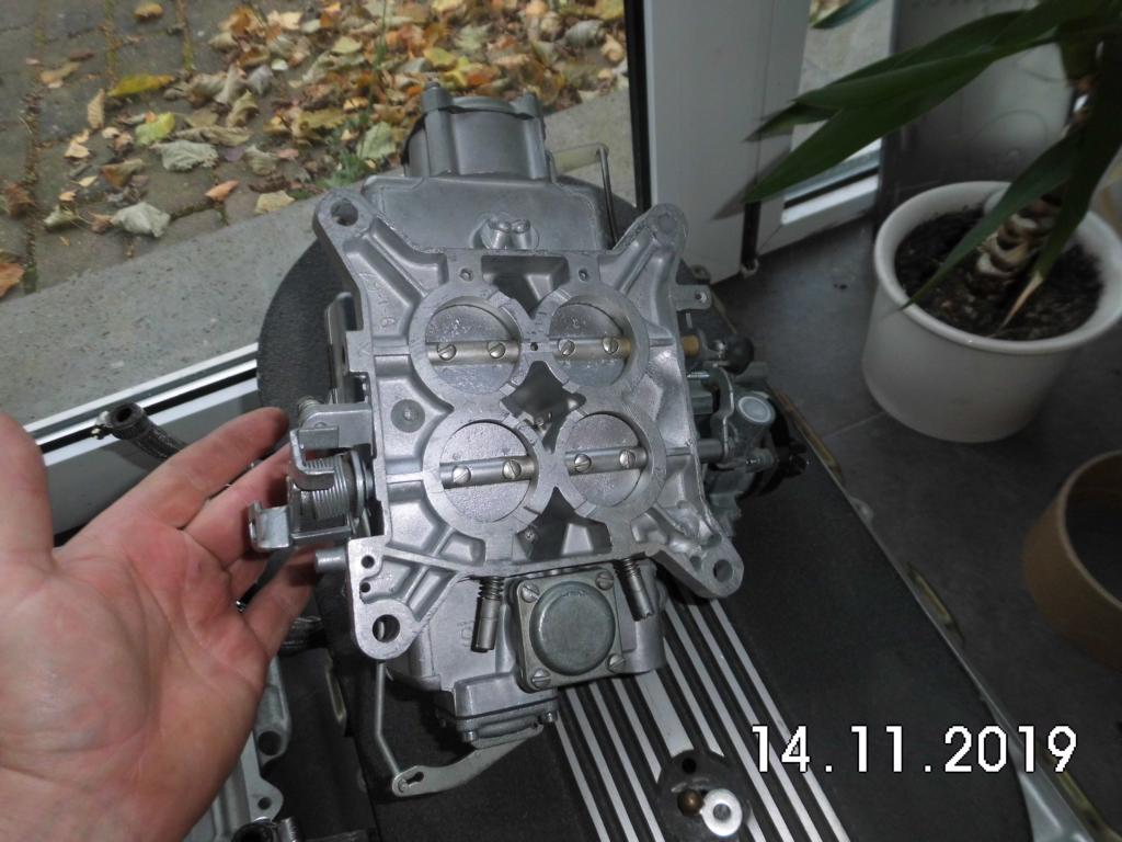

Mit den Mängeln an dem Deckel, und an den Drosselklappen und an der Chokeklappe, sowie weitere kleinere von mir noch nicht erwähnte Mängel, hätte ich ja noch leben können, die kann man zur Not durch Austausch beheben. Allerdings relativiert sich dadurch der Kaufpreis deutlich. Auch dass der Vergaserfuß geschweißt ist, wäre noch ok gewesen. Hier hätte ich jedoch einen Hinweis in der Artikelbeschreibung erwartet.
Was mir überhaupt nicht gefällt, ist der Verzug in der Vergaserbasis. Hier wurde bereits ordentlich plangeschliffen. Mit der Fühlerlehre messe ich zwischen Stahllineal und Vergaserbasis 1mm Verzug. Ich habe den Vergaser mal auf eine neu plangeschliffene Spinne montiert und komme da noch auf einen Verzug von 0,7 mm. Wenn der Vergaser jetzt noch einmal plangeschliffen würde bleibt doch kaum noch etwas von den Transferslots zwischen den Venturikanälen übrig. Ist da noch eine ordentliche Funktion gegeben bei einem voll revidierten Vergaser?

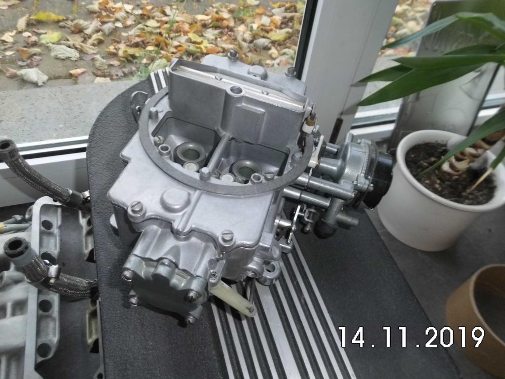

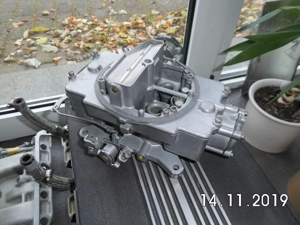

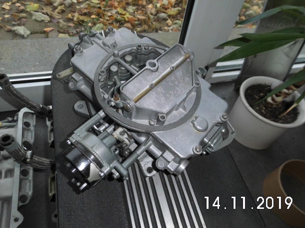

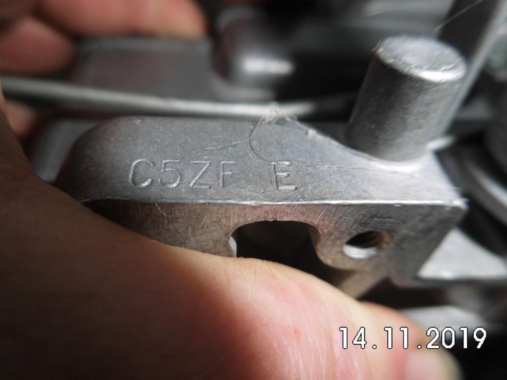

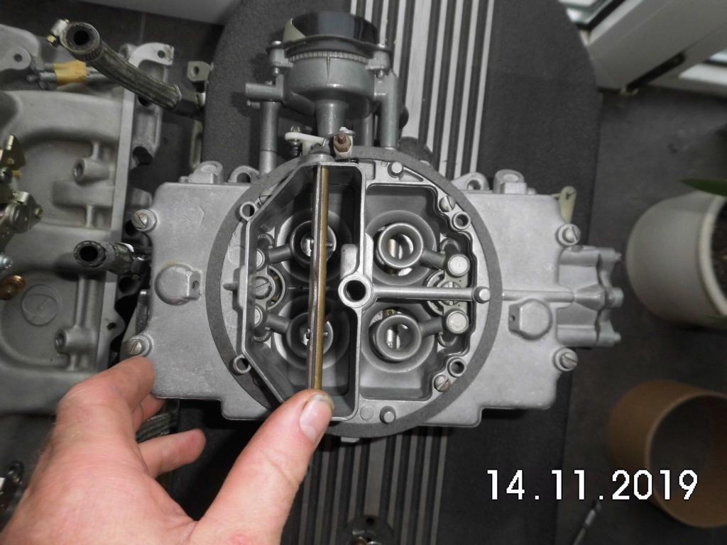

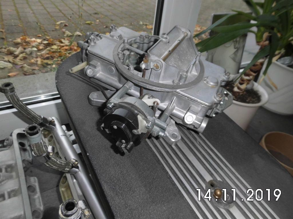

Hier das Originalangebot vom 14.11.2019 aus dem Archiv:
Bitte direkt mit dem Anbieter klären oder entsprechend weiter verfahren.
__________________________________________________________________________________________________________
C5ZF E Vergaser 4100 original auf Ford Mustang 289 Schalter.
Da der Motor ohne Vergaser verkauft wurde biete ich ihn an. Ich habe ihn komplett revidieren lassen incl. Umbau auf E-Choke.
Mit Fussdichtung 490 Euro
216 mal betrachtet
216 mal betrachtet
216 mal betrachtet
216 mal betrachtet
216 mal betrachtet
216 mal betrachtet
216 mal betrachtet
Verkäufer: XXXXXX (Anmerkung: Der Verkäufer kann - nur, wenn er möchte - noch eine Stellungnahme abgeben - Weitere Verfolgung bitte in beiderseitigem Interesse außerhalb des Forums, da Aussagen sicher auch rechtlich relevant werden)

1: Zum Beitrag: Der Verkaufsbeitrag zum Gegenstand wurde nach bestem Gewissen geschrieben. ICh hatte bei einem Händler in den USA für verschiedene Autos die wir hatten Vergaser gekauft. Vom 2Barrel bis zum Sixpack. Dadrunter den. ICh hab mehrere verbaut alle liefen Takko
Der Vergaser wurde als Revidiert verkauft. Nicht als Restauriert. Das ist ein Unterschied, auch wenn viele das nicht wahrhaben wollen und hier den Spezi raushängen lassen.:Revidiert heisst: Überarbeitet und voll Funktionsfähig notwendige Reparaturen würden gemacht
2: Der Verkauf: Er schickte Geld ich schickte Vergaser. Sogar inkl 2 ratis Vergaserfussdichtungen
3: Die ersten Mails
Der Kunde zeigte sich mit der Farbe der Drosselklappen nicht zufrieden...die wären sonst anders und Original sowieso in anderer Farbe...
Dann beschwert er sich über einen Riss im Deckel. Da muss irgendwann mal was draufgefallen sein..keine Ahnung ich habs nicht gesehen. Auf den Bildern ist iN nahaufnahme auch zu sehen das das kurz nach der Revsion passiert sein muss beim Transpor oder so, war auf alle Fälle nicht frisch. Ich habe SOFORT ohne betteln oder so gesagt: Kein Problem, bau ich von einem hier runter, die sind alle gleich, lass den Glasperlstrahlen und schick ihn dir zu.Kostenfrei.
Nö wollte er nicht da er den geschweissten Fuss gesehen habe, der Gesamtflansch hat einen Verzug von 0,5 der Vergaser wäre Kernschrott
ICh wies ihn dann darauf hin das die Vergaser über Kreuz angezogen werden um ebensowas auszugleichen. Das ist keiN FErrari, sondern Ford. Das ist ein Vergaser der in der Herstellung 50 Cent gekostet hat (ich hab mherere Vergaser die ich hier hab auf ne Marmorplatte gelegt...die wenigsten waren Spiegelgrade)
Da das Auge wohl nicht von einem idioten angebraten sondern professionell geschweisst ausgesehen hat (ich habe es selber erst durch seine Bilder gesehen..ich hab überhaupt nicht darauf geachtet) sehe ich die Funktionsfähigkeit des Vergasers als erfüllt. Wie gesagt: Er ist Revidiert, nicht restauriert. Und den Deckel wollt ich ihm schicken und bot ihm sogar an (obwohl Privatverkauf!!!) das hier zu machen.
