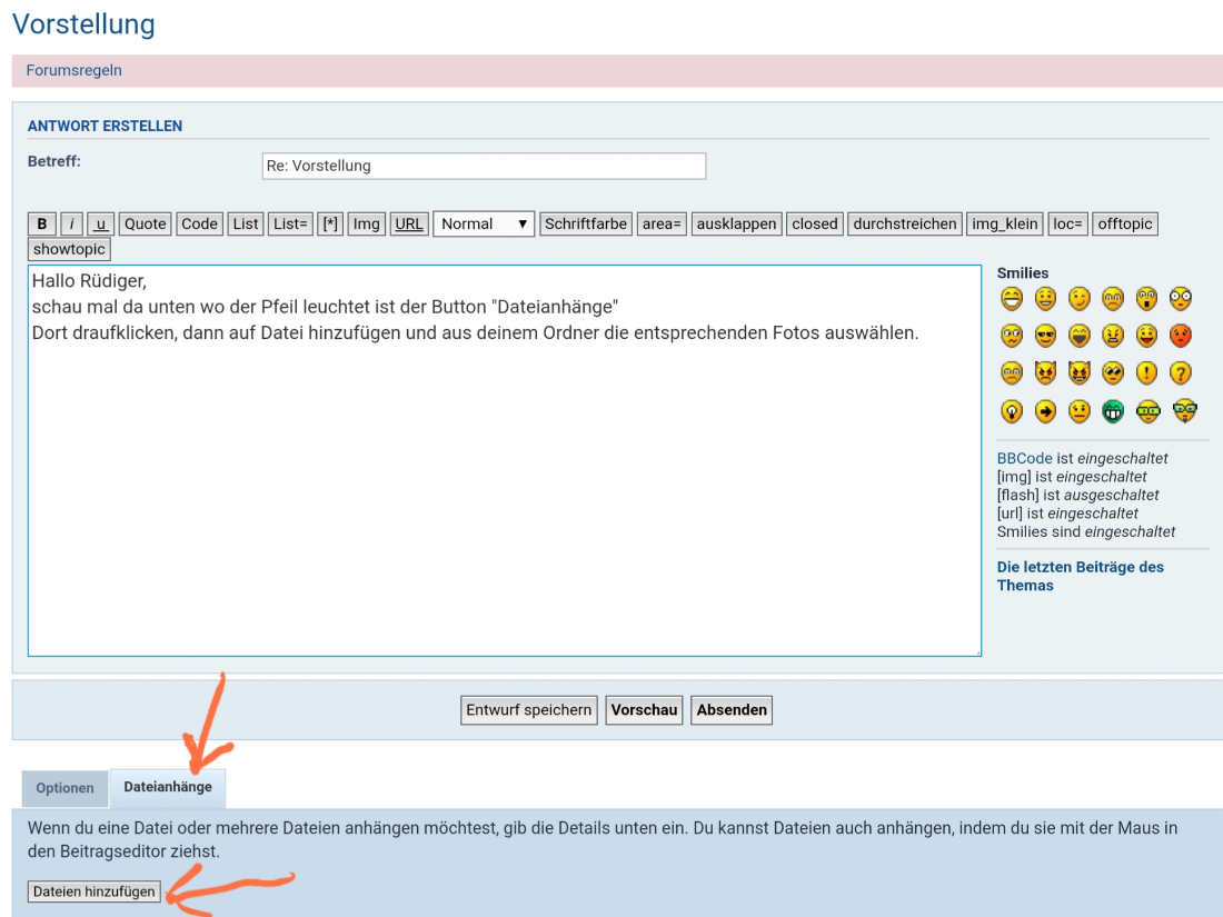

Hallo Martin,ich arbeite mit Tiny Pic,ich meine nur wo muß ich anklicken um Fotos/Bilder anzuhängen.

Hallo Rüdiger,
guggst Du! ;)

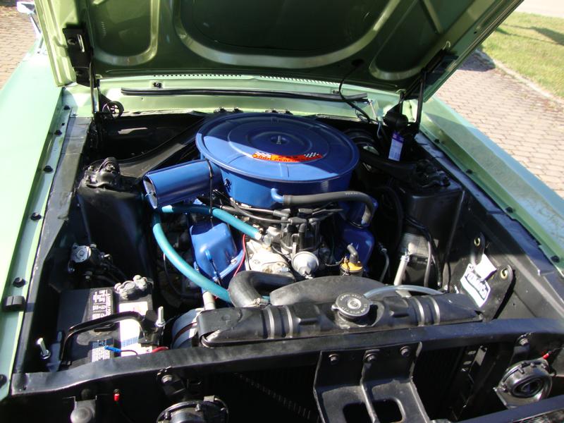

Schicke Farbkombination und seltene Benchseat, gefällt.
Sieht das nur so aus, oder ist deine Unterdruckverstellung am Zündverteiler nicht angeschlossen?
Prüf das mal, sonst läuft dein Motor bei höherer Drehzahl wie ein Sack Nüsse,.

Hallo, ich konnte den Wagen noch nicht Anmelden ,wegen Corona alles Dicht.Bei der Probefahrt hab ich den Motor geschont weil der ja
überholt ist und ich Drehzahl vermieden habe dennoch hast Du recht!! Hier fehlt ein Schlauch.Wo muss ich den anschliessen,ich denke mal
irgendwo am Vergaser???
Gruss Rüdiger

Ja, muss am Vergaser angeschlossen werden.
Welche Gasfabrik ist bei dir verbaut?

Hallo, es ist ein Edelbrook Vergaser auf Edelbrook Ansaugspinne verbaut,den Typ weiss ich leider nicht.

arizona hat geschrieben:Hier fehlt ein Schlauch.Wo muss ich den anschliessen,ich denke mal
Beim Edelbrock Vergaser fahrerseitig, da sind die beiden Einstellschrauben mittig und außen zwei Anschlüsse, beifahrerseitig ist meist mit einer Kappe abgedichtet und fahrerseitig kommt der Schlauch ran. Hier im Bild mal ein Beispiel

Hi Mitsch, Danke für die Blumen und Danke für die Beschreibung,hab mir das bei meinem jetzt mal angeschaut links /rechts von den Einstellschrauben
sind die beiden mit Gummistöpseln verschlossenen Anschlüsse,wo ich die Unterdruckdose anschliessen muß ist jetzt klar aber hinten am Vergaser ist
noch so ein Anschluss wofür sind die beiden übrig gebliebenen??? Sorry an alle wenn ich hier im Vorstellungs Threat so Technische Fragen stelle. Ich
weiss ,daß gehört hier nicht hin :oops: :oops: .
