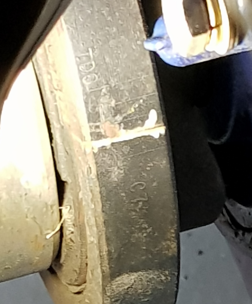

Ich würde meine Zündung auch gerne mal abblitzen, nur leider ist meine Skala schlecht lesbar.
Kann mir jemand sagen ob die makierte Stelle 6 Grad vor Ot. ist.
6 sollten doch richtig sein beim 289er C-Code.
Danke im Voraus.
Marc

Re: Zündung zum 101 mal
Beitrag von MICHAGT66 »
Hi Marc,
ich denke, dass Du Dir eher sorgen um den Balancer machen solltest.
Der sieht nicht gerade aus wie das blühende Leben :shock:
Zündung entgegen Shop Manual 10-12° vor OT ( :idea: bitte mal die Suche nutzen) ;)

Servus
Sinnvoll wäre es,mit einem Kolbenstopper den richtigen OT zu ermitteln,dann Abblitzen.
Den Kolbenstopper beim Zyl.Nr.1 reinschrauben und den Motor vorsichtig drehen, bis der Kolben das Ding berührt und nicht weiter dreht. Nun eine kleine Markierung am Balancer machen. Dann dreht man den Motor in die andere Richtung, bis der Kolben nun von der anderen Seite wieder am der Kerze ansteht. Und hier die zweite Markierung. Nun ein Lineal hernehmen und genau die Mitte zwischen den beiden Markierungen ermitteln und schon hat man "exakt" den richtigen OT.
Zündung dann richtig einstellen,falls du weisst wie geht.Sonst SUFU bemühen. :idea:

Ot stimmt das habe ich schon geprüft.
Ich kann nur die Zahlen auf den Schwingungsdämpfer nicht mehr lesen. Weiß jemand ob die weiße Markierung richtig vom Vorbesitzer gesetzt wurde. Beim 1. abblitzen liege ich ca. 9 mm vor der Markierung. Wenn diese auf 6 Grad ist stände die Zündung also auf 10 - 11 Grad vor Ot.
Gruss Marc

Bullfrog
Beiträge: 388
Registriert: Fr 2. Feb 2018, 00:15
Fuhrpark: 1967 Mustang Fastback C-Code, 2017 Mustang GT, Cobra
Beitrag von Bullfrog »
Ich hab den OT ebenfalls mittels Kolbenstopper ermittelt / überprüft und mir dann so nen schicken Klebestreifen mit Gradeinteilung auf den Balancer geklebt, das funktioniert recht gut.
Gruß Micha
