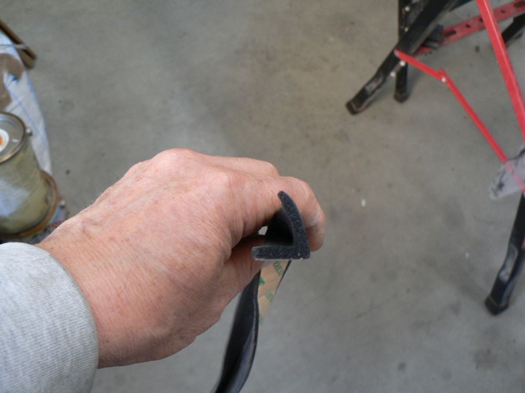

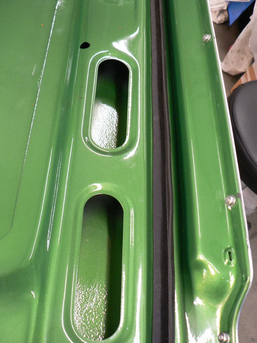

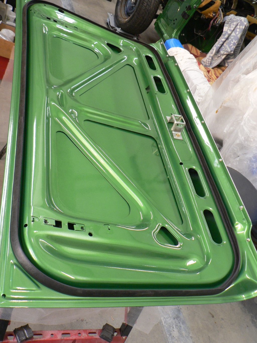

ich wollte mal meine Lösung teilen. Die Carpenter Dichtung Made in China kann man vergessen. Viel zu steif. Nach längerem Suche hab ich Dänemark einen Händler mit Moosgummi-Profilen gefunden. Diese Dichtung nimmt kein Wasser auf und passt bei mir super. Kann ich nur empfehlen.
https://www.plprofile.de/114-l-profile-mit-klebstoff
Ich habe die LS1615 genommen. 3M Klebeband....was will man mehr.
Lieferung binnen 2 Tagen.
