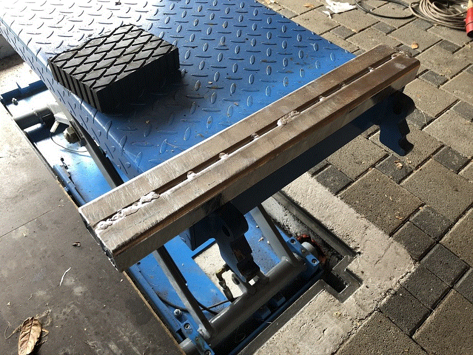

huschdeguzzele hat geschrieben: Allerdings ist die Bühne zu Breit und ich hab mir 2 Halter geschweisst, das ich unter den Rahmen vorne komme.
Wie groß ist der Abstand der Rampen bei deiner Variante? 800mm? Was wäre beim Mustang nötig?
Und wie sehen deine Halter aus?
Auf lange Sicht möchte ich mir auch eine Bühne gönnen .. unter dem Auto rumrollen klingt immer so männlich, nervt mich aber immer mehr :?
Einfach ein stabiles 4-kant Eisenrohr quer über beide Rampen legen - dann bist Du für vorne flexibel...
Ich verwende ein 80mm stabiles 4-kant Rohr und habe dieses auf den Auflageflächen für den vorderen Rahmen mit Terrassenpads beklebt, so wird der Rahmen beim Anheben geschont...

huschdeguzzele
Beiträge: 86
Registriert: Mi 11. Dez 2019, 11:28
Fuhrpark: 66er Mustang Convertible 289 C Code Automatic
Re: Scherenhebebühne
Beitrag von huschdeguzzele »

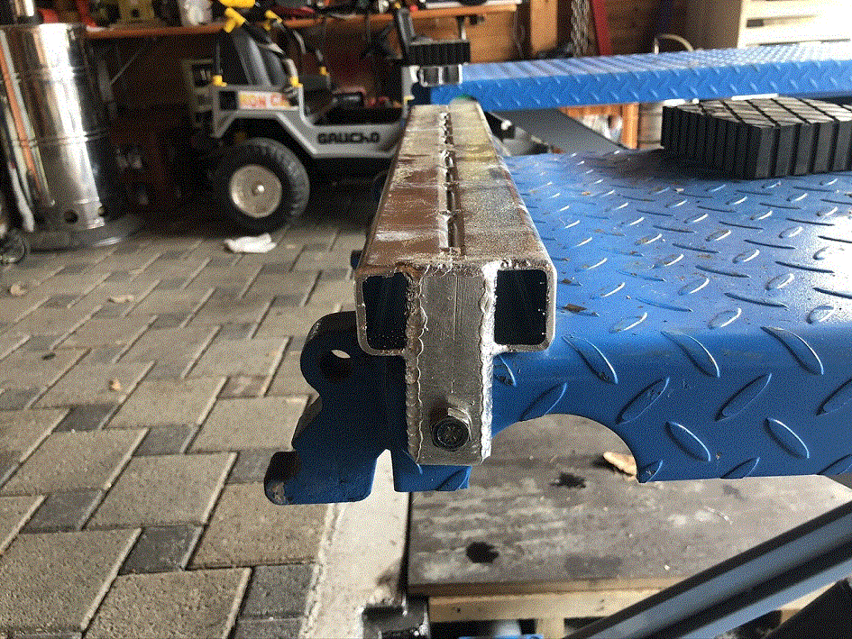

Elhocko hat geschrieben:
Meine Bühne hat 850 mm Freiraum in der Mitte.
Habe 2 Vierkant Rohre zusammen geschweißt mit ner Lasche dran. Gewinde in die Hebebühne gemacht und fertig. Mein Kumpel hat mir das dann für nen Sixpack verzinkt.
Hatte auch erst die Idee mit dem durchgängigen Rohr, wollte mir aber den Zugang zu Getriebe und Auspuff nicht verbauen.
Gruss Jochen

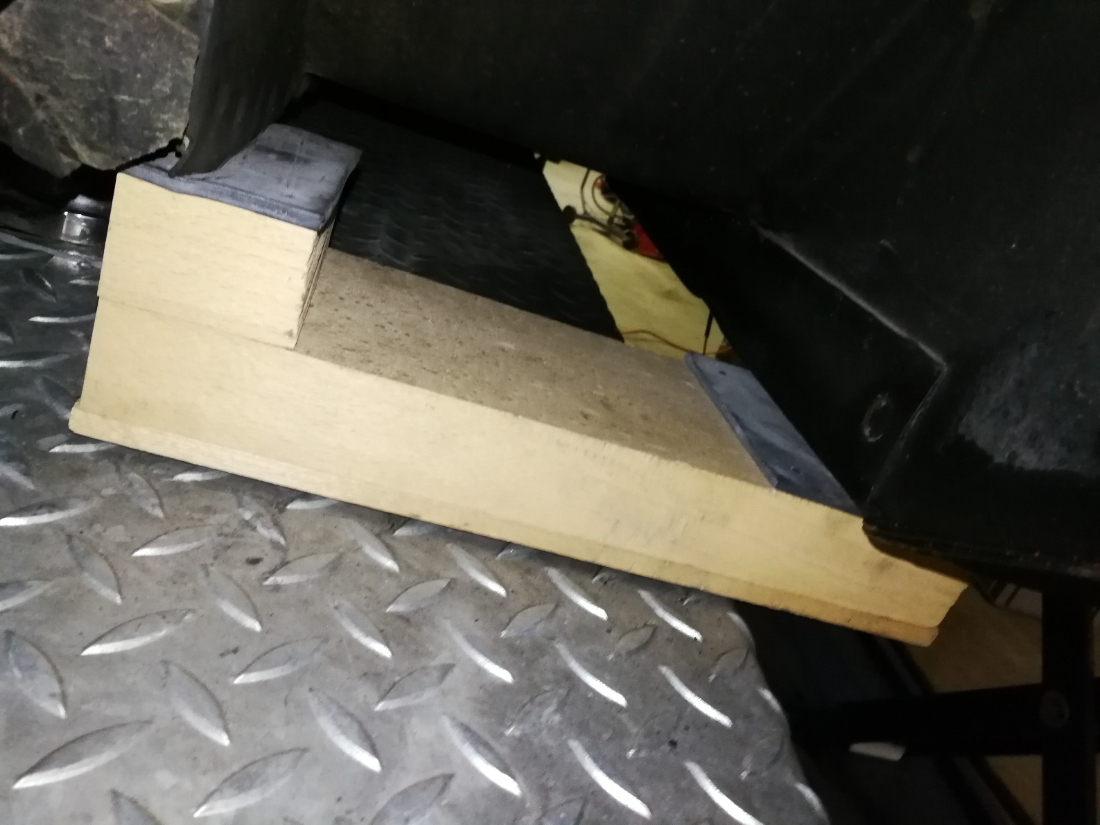

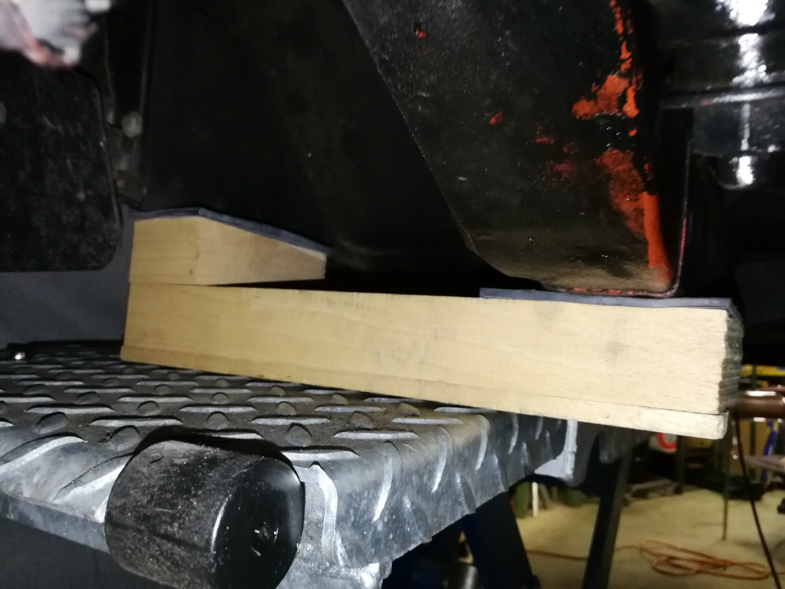

Ich habe es so gelöst
Gruss Daniel
