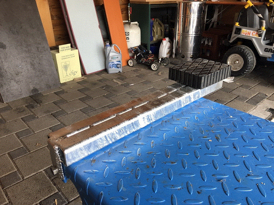

Elhocko hat geschrieben:huschdeguzzele hat geschrieben:
Allerdings ist die Bühne zu Breit und ich hab mir 2 Halter geschweisst, das ich unter den Rahmen vorne komme.
Wie groß ist der Abstand der Rampen bei deiner Variante? 800mm? Was wäre beim Mustang nötig?
Und wie sehen deine Halter aus?
Auf lange Sicht möchte ich mir auch eine Bühne gönnen .. unter dem Auto rumrollen klingt immer so männlich, nervt mich aber immer mehr
Meine Bühne hat 850 mm Freiraum in der Mitte.
Habe 2 Vierkant Rohre zusammen geschweißt mit ner Lasche dran. Gewinde in die Hebebühne gemacht und fertig. Mein Kumpel hat mir das dann für nen Sixpack verzinkt.
Hatte auch erst die Idee mit dem durchgängigen Rohr, wollte mir aber den Zugang zu Getriebe und Auspuff nicht verbauen.
- IMG_1675.gif (321.72 KiB) 1037 mal betrachtet
- IMG_1676.gif (333.78 KiB) 1037 mal betrachtet
- IMG_1677.gif (364.95 KiB) 1037 mal betrachtet
Re: Scherenhebebühne
Verfasst: Sa 2. Mai 2020, 18:57
von Elhocko
Mega cool! Ja die Lösung sieht optimal aus.
Vielen Dank fürs Teilen!
