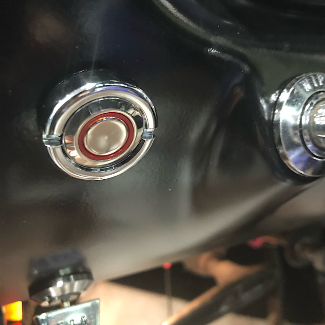

Schalter sieht so aus
- ED0E9921-D391-4533-BCDB-CCB3B8C9091D.jpeg (90.46 KiB) 633 mal betrachtet

Re: Umrüstung auf EU
Klasse, sieht stimmig aus.Grussi67 hat geschrieben:Schalter sieht so aus
