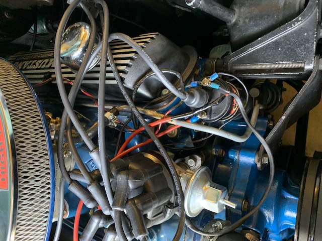

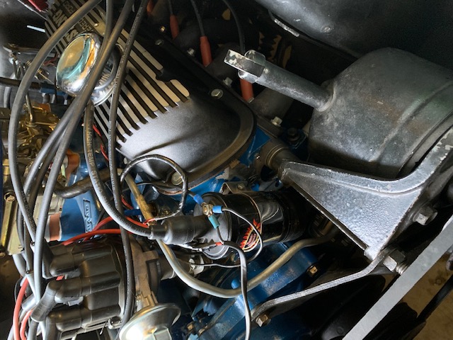

So, hab mich jetzt heute ein bisschen ausgetobt und alles mal angeschlossen.
Dies mit mittelprächtigem Erfolg...
Mustang ist gleich angesprungen und auch wieder verreckt...
Nach ein paar Startversuchen lief er so einigermassen, aber nicht wirklich rund.
Hab auch gemerkt dass das Relais die ganze Zeit über tickert!?
Ist schon echt nervig, kann das sein?

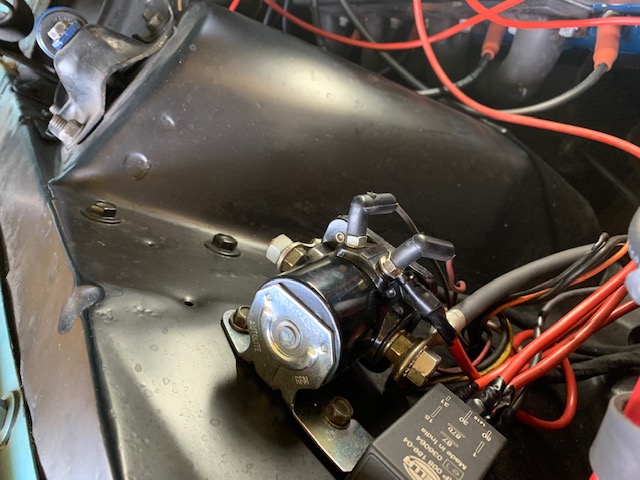

Hier mal die Pole wie ich das Relais angeschlossen hab:
1 an Zündspühle +
31 an Masse
50 an Starterrelais (Linker Anschluss)
15 Zündungsplus von org Wiederstandskabel (Spritzwand)
30 + von Batterie abgesichert 10A
87 geht direkt an Zündspuhle +
87b geht direkt an Pertronix Kabel +
Wäre echt um einen Ratschlag dankbar... :oops:

1 an Zündspule - lt. Plan.
Und 15 ans Startrelais rechter Anschluß.
Gruß Marc

Knalpot hat geschrieben:Hi,
Gruß Marc
Muss mich korrigieren 15 an Starterrelais Mitte rechter Anschluss, damit es auch keiner falsch verstehen kann
Beim Anschluss ans Wiederstandskabel wird dir bei eingeschaltetem Licht und einlegen des Rückwärtsgang beim Bremsen der Motor aus gehen. (Spannung fällt ab)
Gruß Marc

Anschluss 1 kommt an Minus der Zündspule.
André

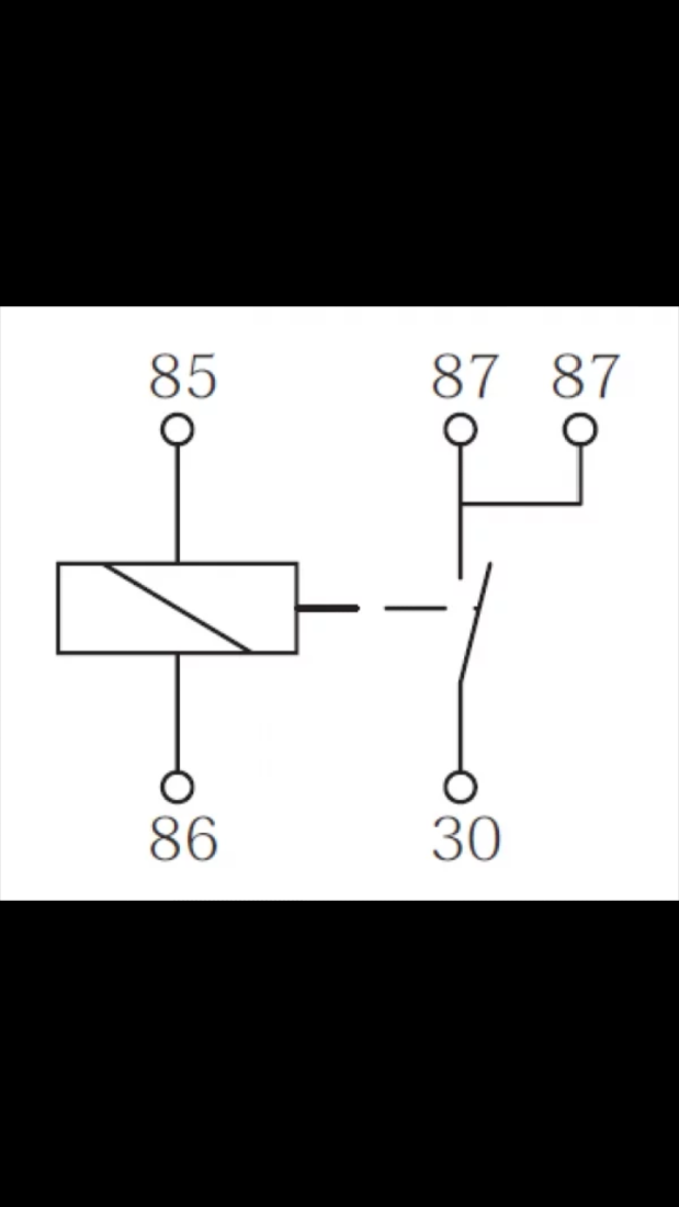

Was zum Henker ist das für ein Relais?
Ein einfaches 4Ppoliges (85,86,87,30) wäre vollkommen ausreichend!

Hab ich auch gedacht,
Nur dieses Relais verhindert das deine Petronix Strom bei Zündung ohne laufenden Motor bekommt. Und soll so einem vorzeitigen Tode vorbeugen wenn mal jemand die Zündung an lässt.
Eigentlich ganz schlau!

Ist ein Kfz-Sicherheitsrelais.
Die Schtungsvariante mit dem normalen Standardrelais gibt es ebenfalls hier im WiKi.
Der WiKi-Eintrag folgt mehreren Threads die wir hier vor einigen Jahren hatten.

Ohne laufenden Motor? Wie soll die Pertronix dann ohne Strom StartBEREIT sein?
