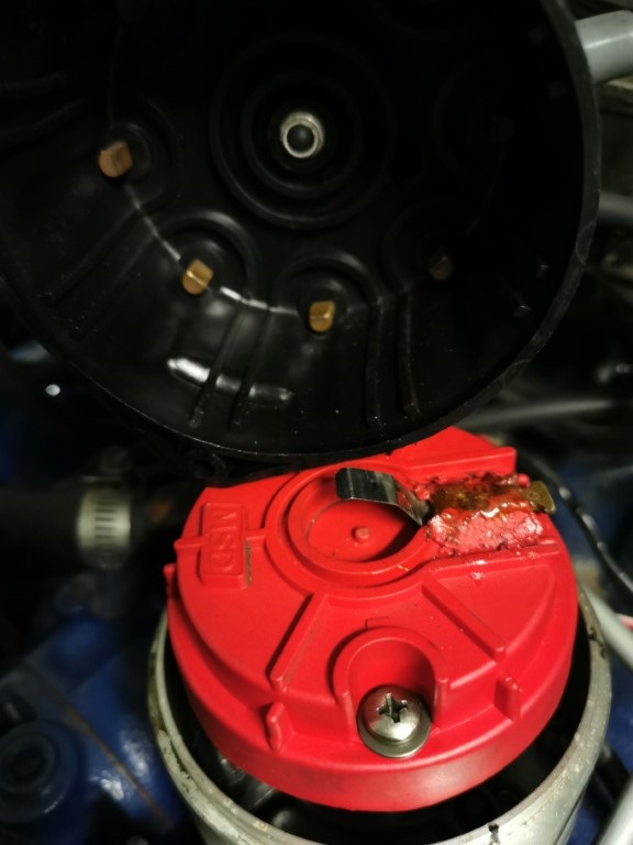

hei Fans,
sorry, daß ich mich erste jetzt melde, aber war mit der Zündung schwer beschäftigt.
Ja, hab selbst die üble MSD-Fehlkonstruktion gefunden...………..das Schräubchen im Finger, was die Metallplatten hält. Da ist der Zündfunke dann bis zur Schraube, dann durch den Kunststoff, dann irgendwohin runter in das Fliehkraftgedöns. Hallelujah, da muß man mal drauf kommen, daß ein Hersteller solch einen Schwachpunkt produziert.
Was hab ich gemacht: Schraube raus, mit Lötkolben das Kunststoff seitlich der Blechplatten hochgezogen, und zusätzlich noch 2.-Komponentenkleber in die ehemalige Bohrung und alles eingegossen.
Fazit: sofort angesprungen. :D So ein Müll...………. :oops:
Hab Fotos gemacht, falls es einen interessiert.
CU :-)

Hi Fans, ich grabe nun noch mal diesen Fred aus:
nach einigen netten Ausflügen während der letzten Wochen ist es mir gestern passiert, daß die Kiste unvermittelt - vor einer Ampel wartend -ausgegangen ist und nicht wieder ansprang............. :oops: :evil: :evil:
Nach Hause schleppen lassen, fing die Fehlersuche wieder an. :?
Ich machs kurz, denn das ist nun der Punkt, an dem ich ums Verrecken nicht mehr weiter komme:
es kommt kein Zündfunke an den Kerzen an.... Ich sehe aber, daß der die Hochspannung bis zum zentralen Kohlekügelchen der Verteilerkappe ankommt. Den Zündfinger (MSD...) hatte ich wie vorher berichtet dahingehend repariert, in dem ich diese kleine, dämliche Madenschraube, die das Metallplättchen des Fingers halten soll, vollkommen eliminiert habe und das Plättchen mit Verschmelzens des Kunststoff per Lötkolben und zusätzlicher Fixierung mittels 2-Komponentenklebers total fixiert habe (ich weiß, nicht schön, aber funktionell - bislang). Diese Konstruktion hält auch noch perfekt. Der Strom müßte also locker zu den Kontakten der einzelnen Zündkabel überspringen.
Das seltsame: wenn ich das zentrale, von der Zündspule kommende Kabel abziehe und direkt neben die Kupplung des Verteilers lege, sehe ich den offenen Funken und merke wie der Motor Anstalten macht, zu zünden, ja sogar alleine läuft. :shock:
Nun dachte ich, sei die Zündspule vielleicht in den Wicken. Widerstand zwischen + und - ist 1.5Ohm., zwischen Pluspol und zentralem Pol unendlich. :o Ok, ich habe noch eine 12V-Pertronix mit 1.5Ohm hier liegen, welche ich seinerzeit schon mal ausprobiert hatte und funktionierte. Aber auch mit der Pertronix kommt kein Funke an den Kerzen an.
Nun bin ich echt am Ende meines Lateins. Es kann eigentlich doch nur noch an dem Zündfinger liegen. Aber was ? Der Funke ist noch stark genug, um sich fortzubewegen. Leider kann ich nicht in den Verteiler reingucken.
Also, jeder Denkanstoß ist herzlich willkommen, ich danke im voraus ! :P

Dreht der Verteilerfinger noch? Nimm mal die Kappe ab und lass mal den Motor mit dem Anlasser drehen....

von limegold
jepp, dreht !
Zündkabel hab ich auch gemessen, denke nicht exorbitant außergewöhnlich: das kurze von der Spule 30Ohm, die langen ca. 100 Ohm. Aber sowas ändert sich ja auch nicht innerhalb einer Sekunde.

von torf
Kommt der Zündfunke an den Polen zu den Zündkerzen an? Mal analog zu der Mitte testen....und ein wenig Systematik reinbringen.

von limegold
wo kriegt man nur den MSD-Finger alleine, wenn überhaupt ?
